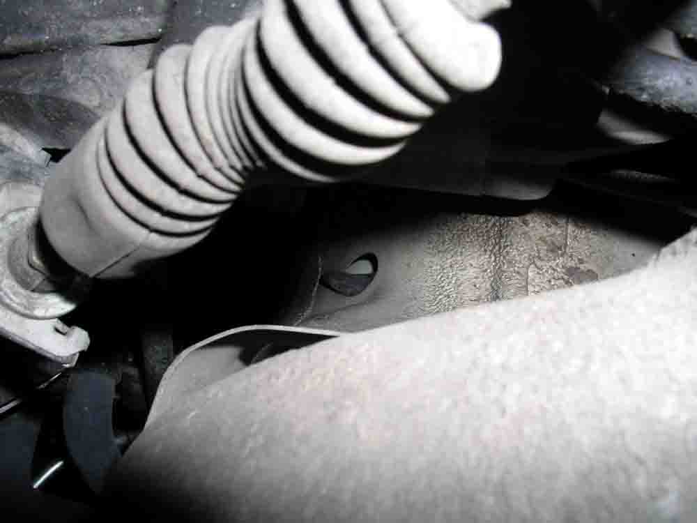

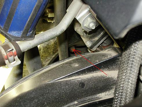

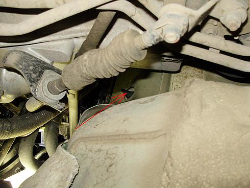

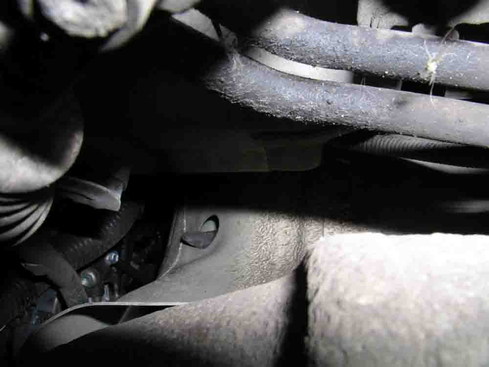

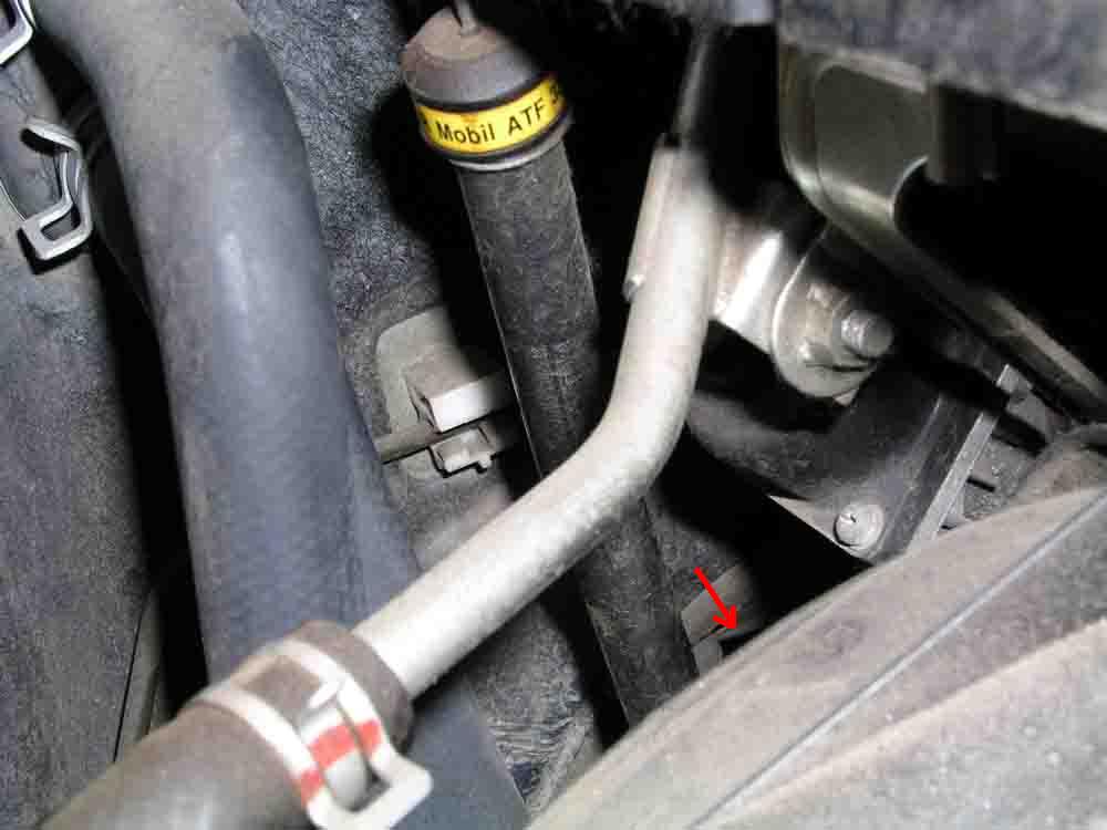

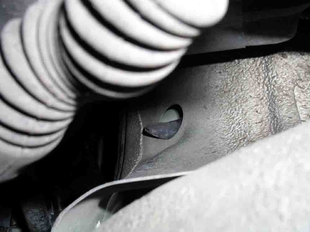

Лови дренаж
...разберёсси???:)))
Стоя у правого крыла ищи над коробкой.
Если что поройся на синем.Фотки оттуда.

и лучше на мой взляд ее подавать именно снизу через трубку слива конденсата, чистит как раз что нужно... Я например весь балон не выдувал, и на ковры пена не вылазила.
+1 .. Прочитал про очистку кондея через сопла из которых дует.. Поддался искушению (думал воняет при старте кондея, а пахло просто водой). Так вот такое ощущение что вся грязь из воздуховодов стекла на испаритель.. вот теперь воняет.. 3 балона вкачал а стало только хуже ((

Добавлю фоток трубочки. Одна фотка - вид сверху и 3 - снизу.
  • 62.6 KB Просмотры: 4,682
  • 42.3 KB Просмотры: 4,392
  • 41.3 KB Просмотры: 4,487
  • 39.4 KB Просмотры: 4,093
