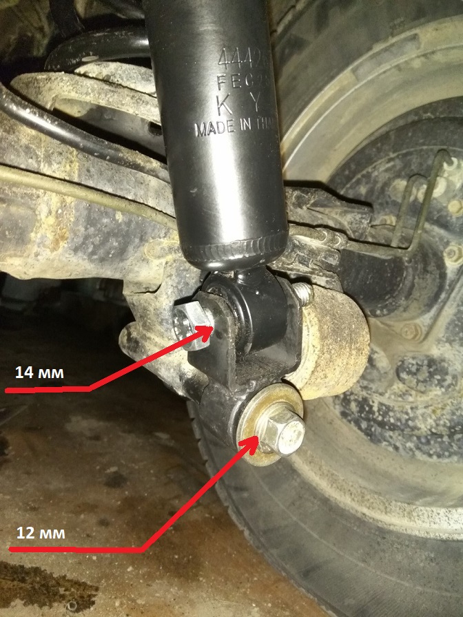

Зачем резать одно, потом варить другое? Сам аморт остается в стоке. Я знаю, что 12мм. Вилка ведь переходник, поэтому приварено к вилке на 12мм, а просверлено отверстие на 14мм. Я и пружины резать для выравнивания машины не собираюсь. Сказал ребятам, чтобы пружинные проставки разной толщины делали.
Режется только втулка под размер ушей.
Вилки увеличивают длину аммортизатора как в растянутом, так и в сжатом состоянии, а следовательно, необходимо соответственно наращивать отбойники, которые, в свою очередь, ограничивают ход подвески.

Сергей, день добрый Я видимо недопонимаю про вилку. Вот чья-то фотка аморта с вилкой Тут я красной стрелкой обозначил, как у меня будет. Считаешь, что критично будет, если верхнее отверстие на 14мм, а не на 12мм? Не понимаю просто или туплю?
