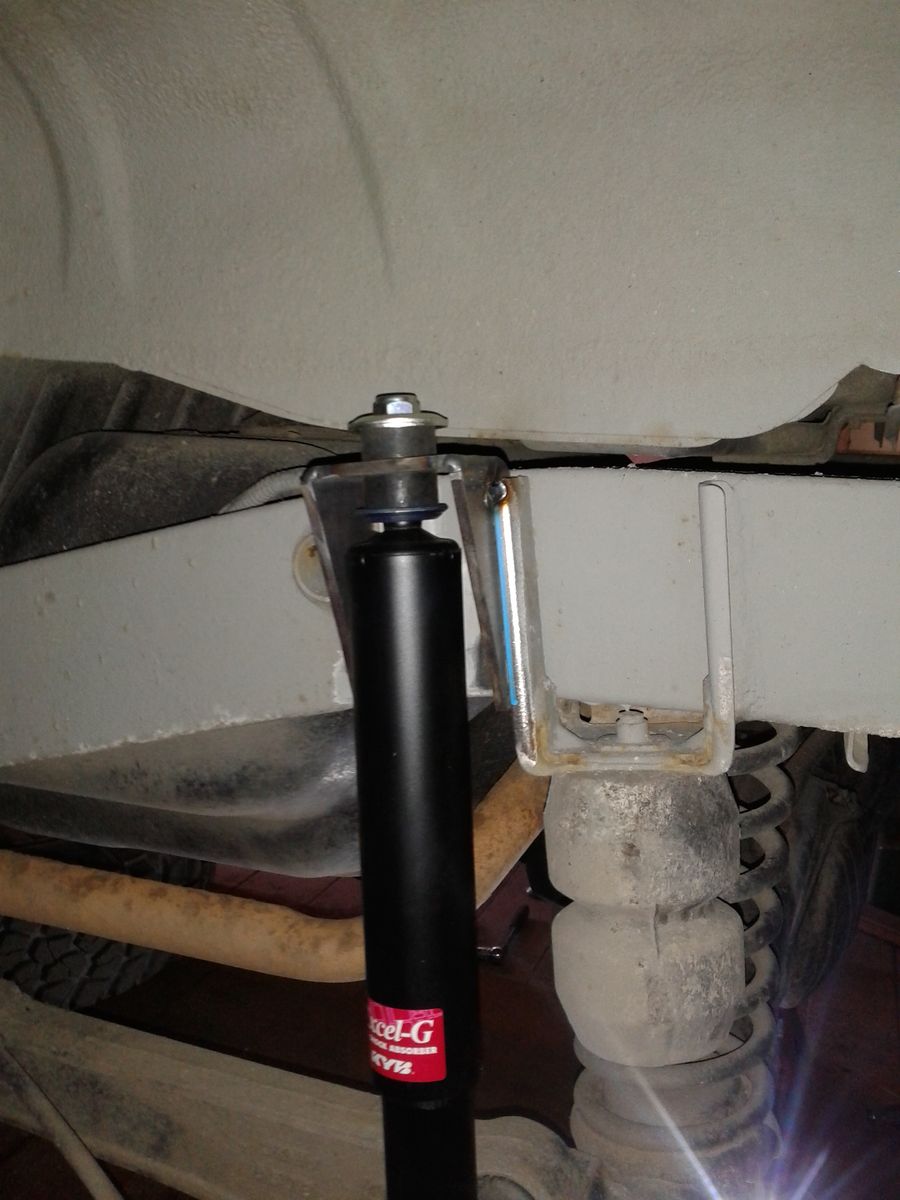

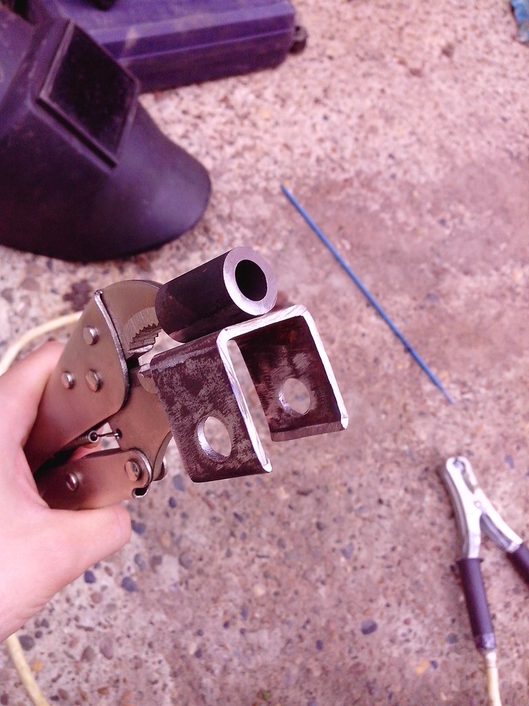

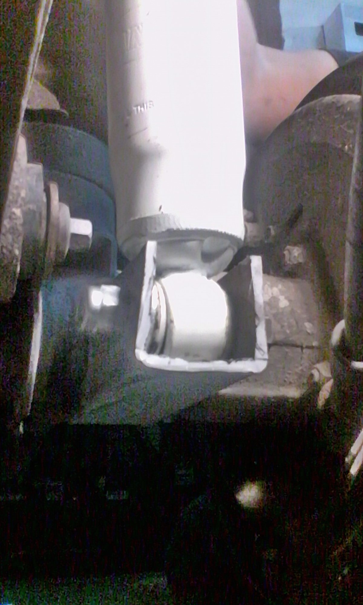

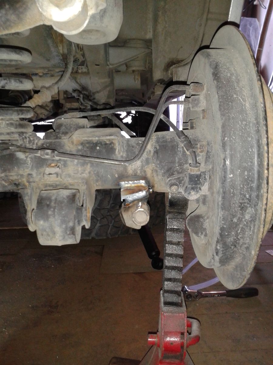

Товарищи, кто переносил верхние крепления задних аммов на внешнюю сторону рамы?
Поделитесь плиз фотками и моделью аммов!

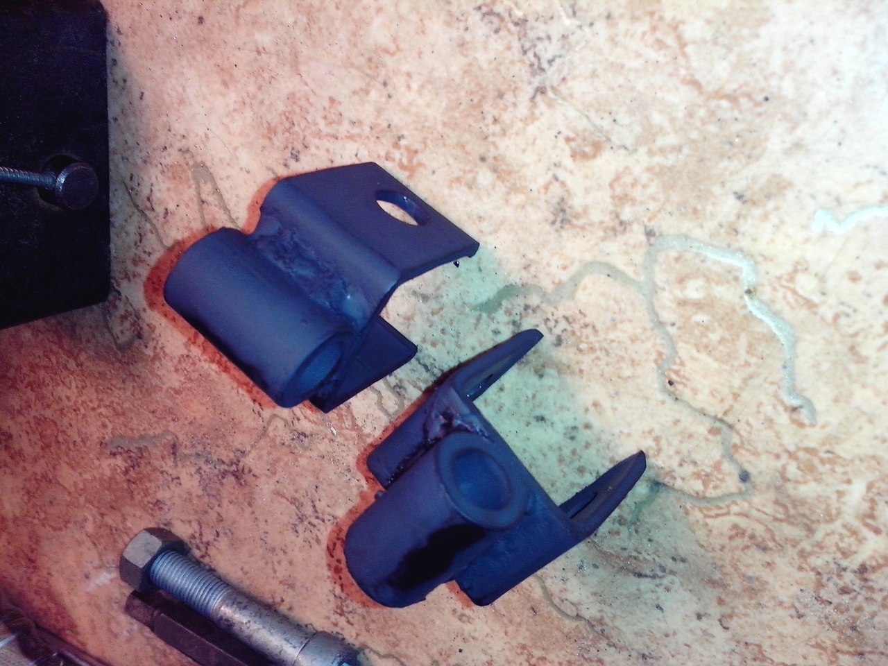

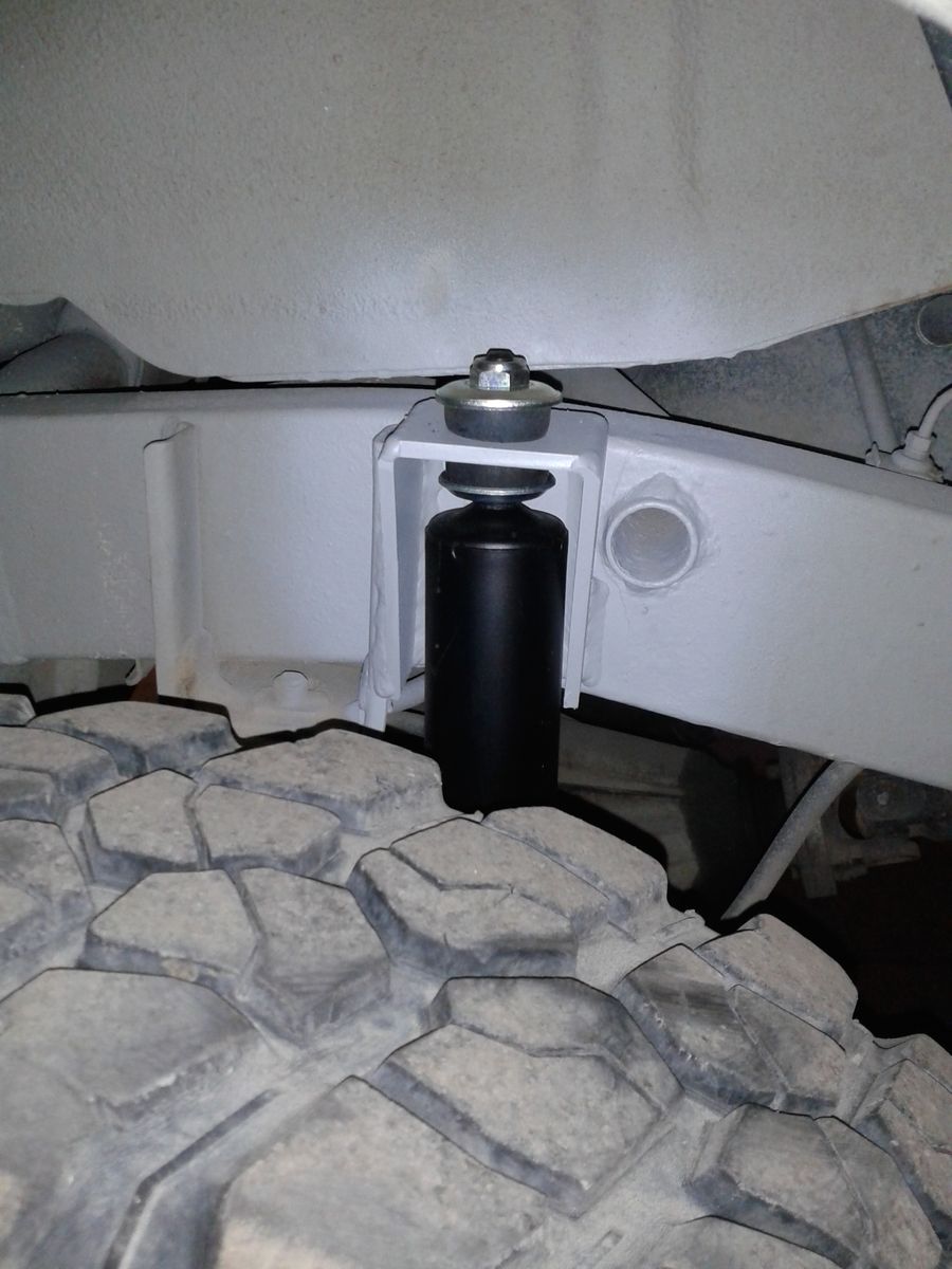

g r e e n
2,742
655
Лифт 4", амортизаторы KYB 343278. Нижние крепления спиленые родные и приварены на новые места, но если озаботится заранее и сделать у токоря втулки с внутренней резьбой М12х1.25, то можно будет себя избавить от сомнительно удовольствия фигурно выпилить родные нижние крепления :) Верхняя часть сделана из 5ки.
Диски на авто стоят с вылетом -13, размер резины детский 215х75х15. Места там еще дофига, можно рядом еще один амортик запихать при желании.

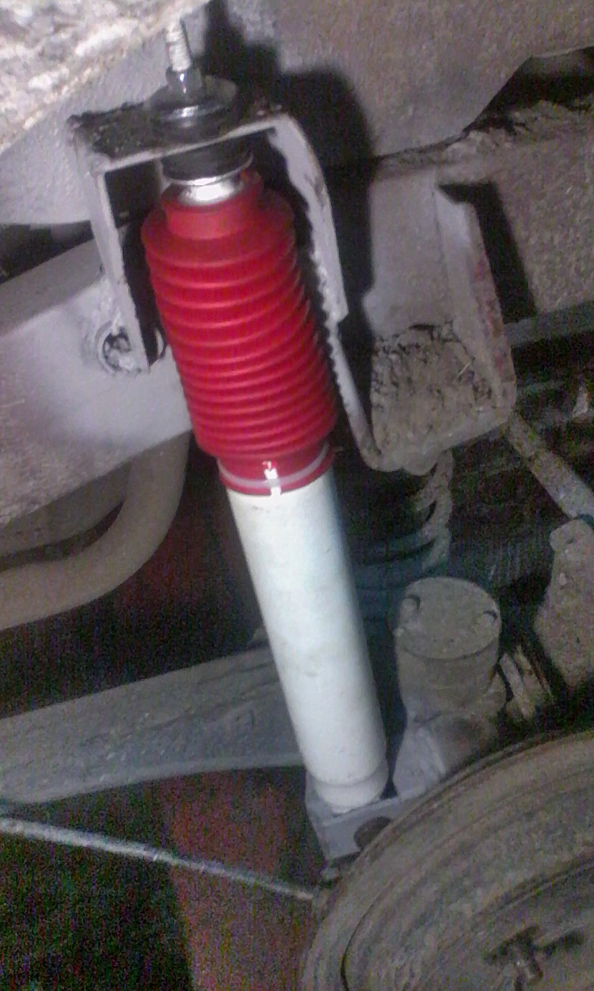

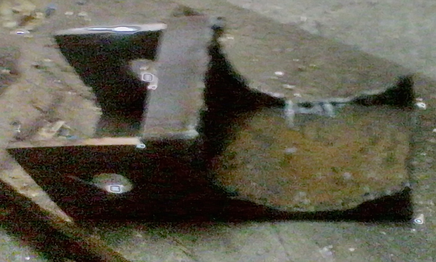

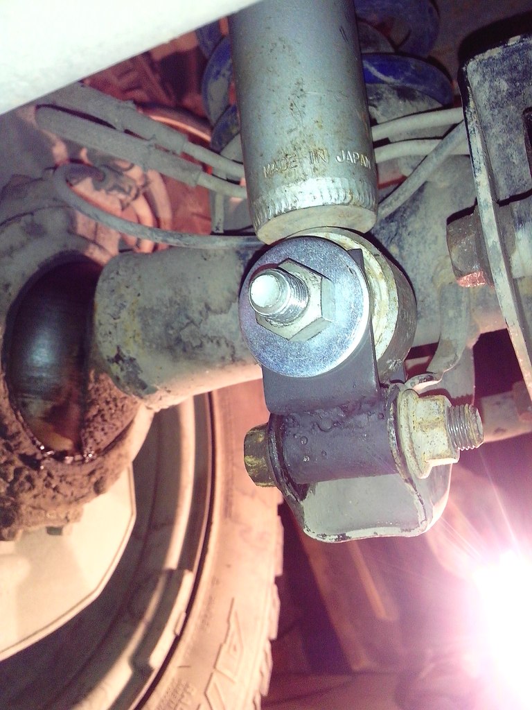

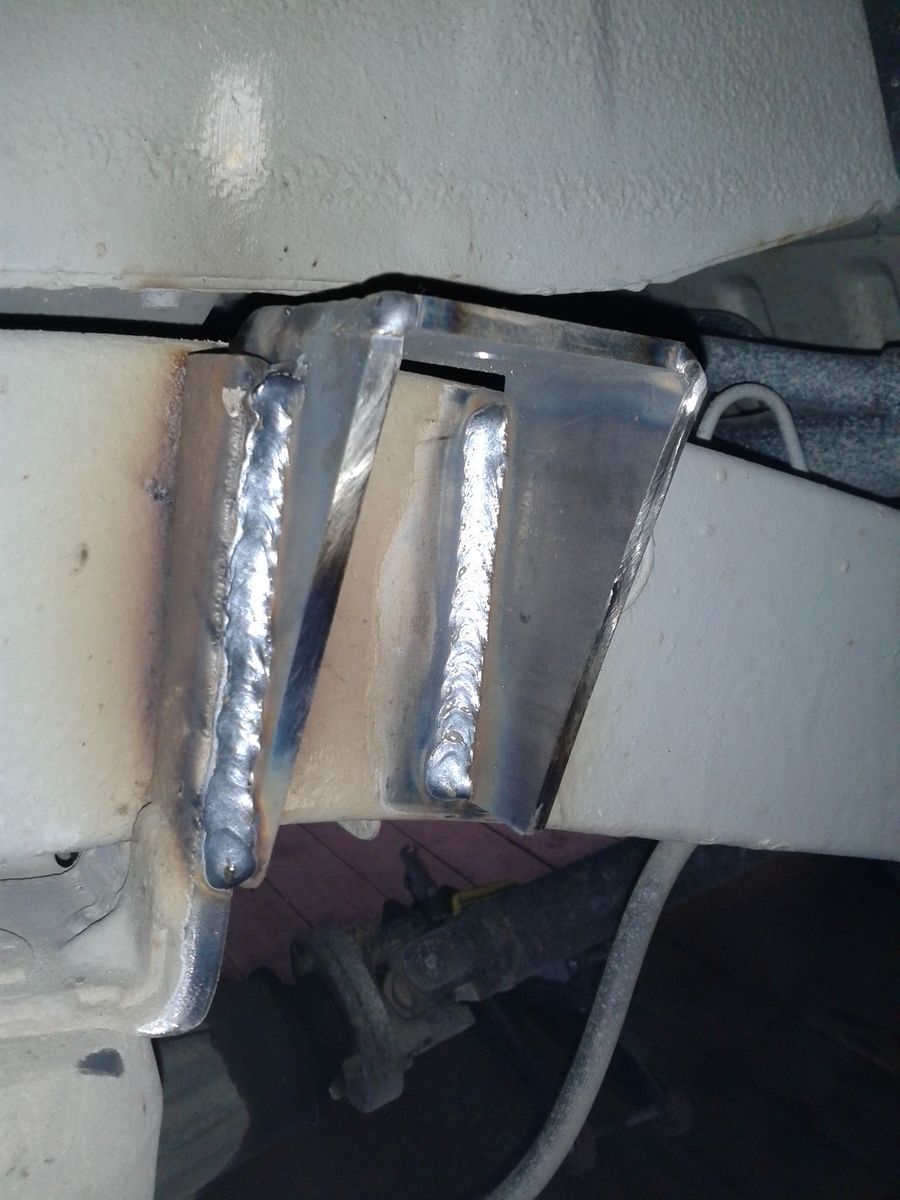

За последние два дня сделано следующее:
1. Установлены задние амортизаторы Rancho RS5179 по рецепту Андрея. Но с изменениями. Во-первых, крепление к мосту. В штатном варианте болт расположен продольно (параллельно) направлению движения. При поднятии-опускании моста этот болт выламывает. Чтобы избавиться от этой проблемы, решили разместить болт перпендикулярно направлению движения. Для этого из трубы квадратного сечения были выпилены кронштейны. Фото ниже. Эти кронштейны приварены снизу к мосту, к ним крепятся аммы. Во-вторых, положение верхнего п-образного крепления на фото Андрея мы сочли слишком низким: если разместить его так, то амм будет работать отбойником. Мы померяли расстояние от отбойника до площадки (13 см), разжали амортизатор на эту блину и пометили маркером на внутренней части арки то место, где заканчивается амм. Затем приварили кронштейн. Он получился довольно высоко. Кронштейн согнут из листа 4 мм и усилен одной поперечиной. Условия: задний мост штатный, вылет дисков -13, колеса 235\85\16. Узкое место: расстояние между амортизарором и колесом с трудом позволяет протиснуть ладонь руки, запаса никакого. Правда, трётся о колесо при экстремальных наклонах моста не сам амортизатор, а его красивый красный пыльник, поэтому никакой опасности нет. Но диски с вылетом меньше -13 в данном случае использовать нельзя. Андрей утверждает, что при установке усиленных полуосей и дисковых тормозов колея увеличивается на 15 мм в каждую сторону, так что этот вариант - альтернатива дискам с отрицательным вылетом.
Машина стала хорошо держать дорогу, исчезли сильные крены в поворотах. Но выбоины асфальта чувствуются очень отчетливо. Спереди стоит Каяба от Хонды-СРВ. Резульатом пока очень доволен.

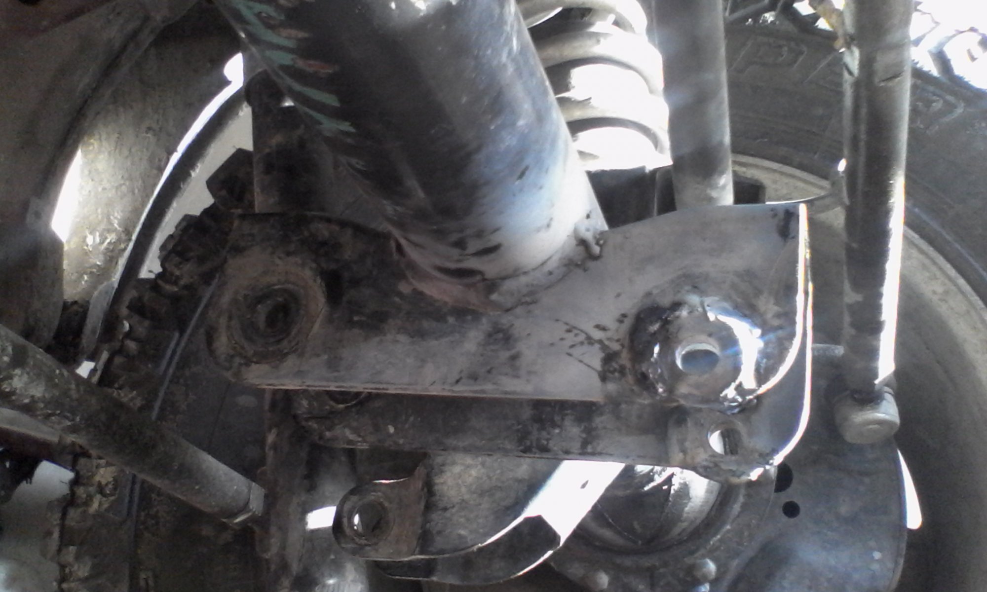

Dmitriy_K
30 Июль 2007
708
104
Приморский край
Jimny GB33W ПР АКПП, TLC80
2. исправлен кастор сваркой. Основывался на фотке Андрея, но сделали совсем не как он. Пилить мост не стали. Вместо этого в передних креплениях на мосте просверлили новые дырки - ниже штатных, место там есть, а затем для надежности вварили в них очень толстые шайбы.
Результат: крайнее крепление клюшки опущено вниз на 15 мм. Машина стала заметно лучше рулиться, руль не такой ватный. Поведение на трассе стало довольно комфортным. Но шимми никуда не исчез!

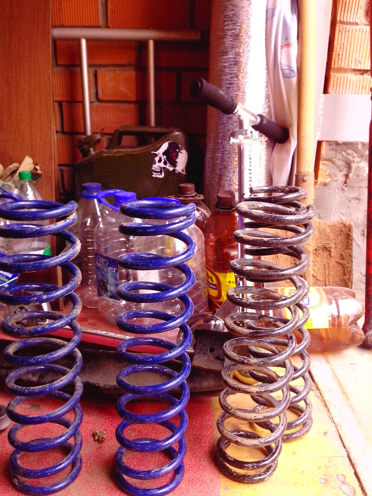

sg cheb
23 Май 2012
Чебоксары
HONDA XR400R, SUZUKI JIMNY, NISSAN NP300 PICK UP

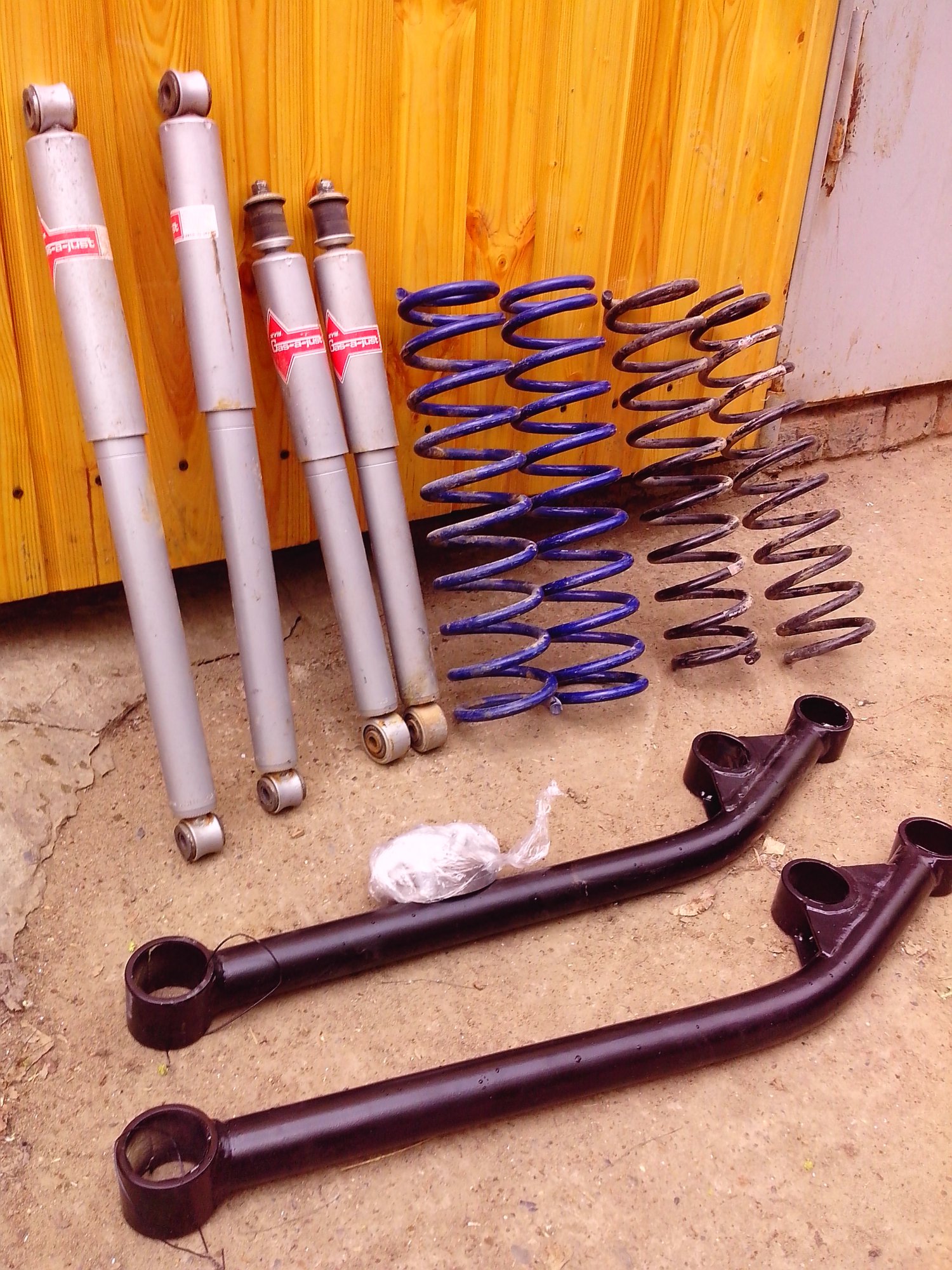

есть вопрос по лифту, был взят комплект пружин ОВК от хонды срв. Тут я читал, что при перестановке передних пружин назад они дают лифт 5см. Пружины же ОВК все одинаковой длины, и синие и черные. Я так понимаю черные, те, что назад, для лифта 4 дюйма нужно подпилить? Подвеску еще не раскидывал. Хочется максимально подготовиться и управиться со всеми делами за пару дней.
Пружины OBK синие C4H-10112HD на перед
Пружины OBK черные C4H-10112 на зад
Амортизаторы KYB Gas-A-Just 553158
Амортизаторы KYB Gas-A-Just 553111

подпиливать ничего не надо, не видно в подписи твою машину, на праворуких задние пружины разной длины, правая длиннее левой, поэтому я подлаживаю справа 3,5 см ВАЗ резиновую проставку от девятки. Кроме того чую что если подпилишь зад будет ниже переда, на перед можно 2 ваз проставки подложить если у тебя силовой бампер и лебедка есть, если ничего этого нет то усиленные обк будут очень жесткие

Forg, да, извиняюсь - не уточнил по автомобилю. Машина 2007гв. левый руль. Т.е. пружины сзади одинаковые. Просто не совсем понятно, при перестановке родных передних пружин они дают лифт сзади 5см от того что они длинее и жестче задних?

У меня стоят такие пружины, машина тоже 2007 года, ничего не подрезал, но лифт гораздо больше 5 сантиметров. Кроме пружин, амортизаторов и рычагов еще стоят регулируемые тяги панара и проставки карданов.
ну да, лифт они дают порядка 4", панары буду резать-варить свои штатные, а проставки в карданы уже лежат, на фото - в полиэтилене.

комплект поставлен и опробован, по задней подвеске все нормально - как раз то что нужно, излишней жесткости не почувствовал. Вот с передом есть проблемы. На лежачих полицейских и больших ямах есть ощущение, что амортизатор не справляется с жесткостью пружины, отбивает со стуком. Какие могут быть варианты решения? Напомню, что морда нагружена силовым бампером (килограмм так 25, мб 30). Поставить другие аморты? http://www.drive2.ru/l/3839538/

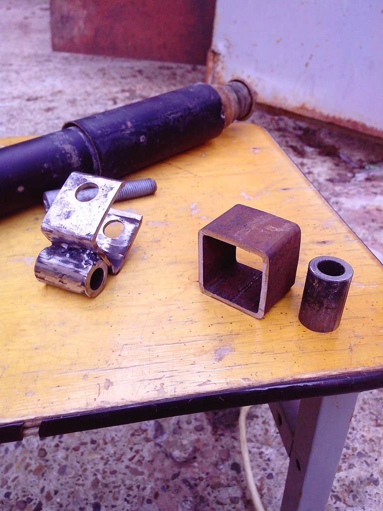

sg cheb
23 Май 2012
Чебоксары
Проблему решил, не хватало хода амортизатора на отбой, все что написано про 553158 выше - верно, для лифта 4 дюйма длины амортов мало, стоят внатяг. Сегодня запилил солдатики по месту. Втулка на 12 - от старых амортизаторов, ухо - профиль 40х40х3мм. Покатался потестировал - лежачих теперь жрет на ура.
