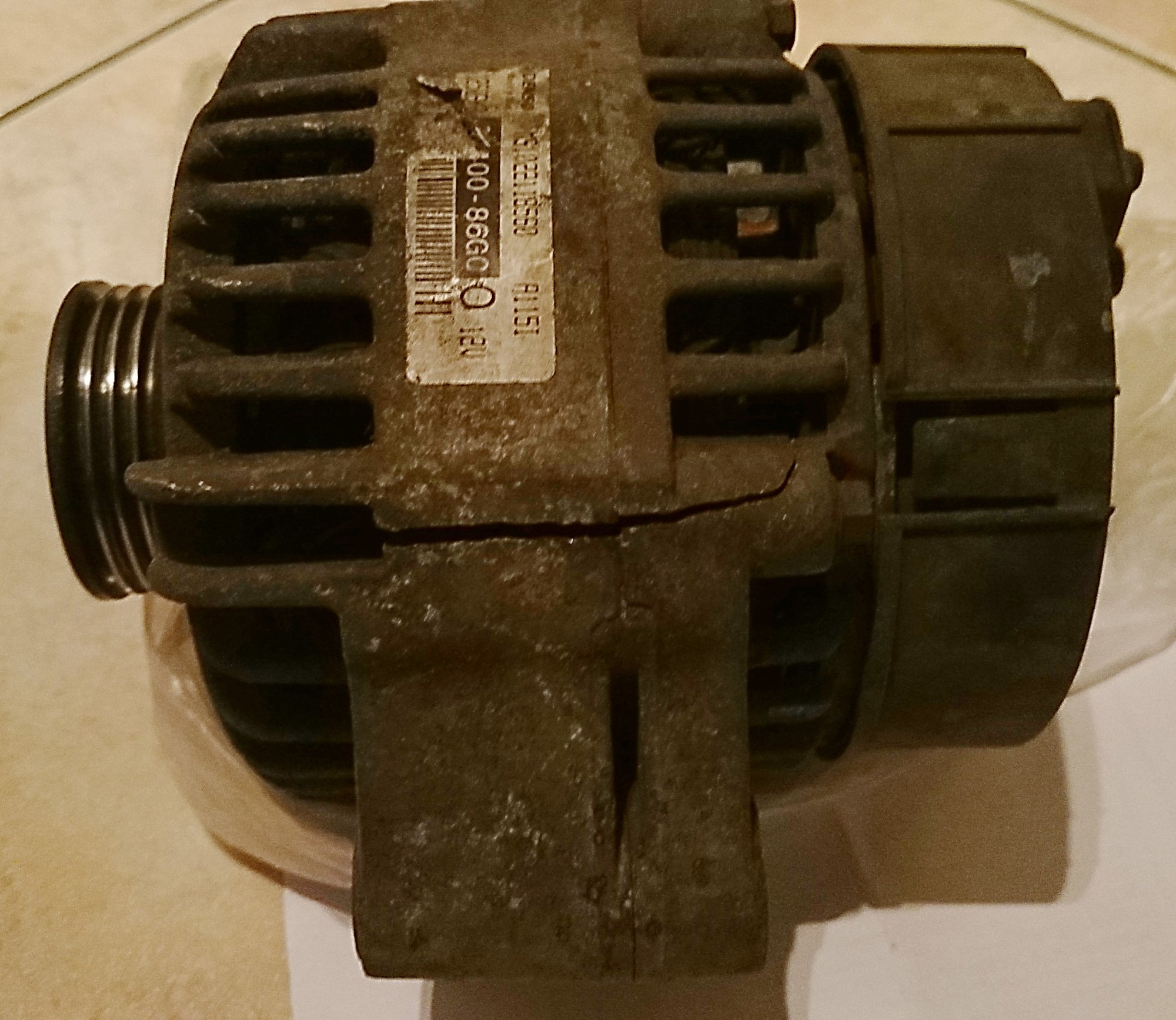

Моему генератору вчера тоже капут пришел....
Сначала вдруг ремень засвистел по дороге на работу, отпустила газ - свист исчез. Однако стал загораться значок аккумулятора на панели, запах горелого чего-то появился. Вечером после работы осторожно доехала до мастера. Приговор: генератор сильно перегрет, при газовании пахнет горелым пластиком. Более внимательный осмотр показал наличие трещины на корпусе. Однако заряд на аккум идет хороший.
Что делать? Менять? Новый генератор стоит немеряное количество килорублей... :(
Аналоги тоже недешевы.
Генератор этот уже чинили пару лет назад. Тогда он просто перестал ток давать. Что в нем меняли, не помню...
Игнис 2006 M15A

Друзья, прошу прощения - работа, командировка...
Выкладываю фото с коробки приобретенного генератора. Обошелся в 8,5 т.р.
А так же фото снятого родного, хорошо видна трещина на корпусе.

Ну вот теперь понятно. Польша.
https://9.as-pl.com/p/A6109
Однако ни Экзист, ни Емех его не дают.

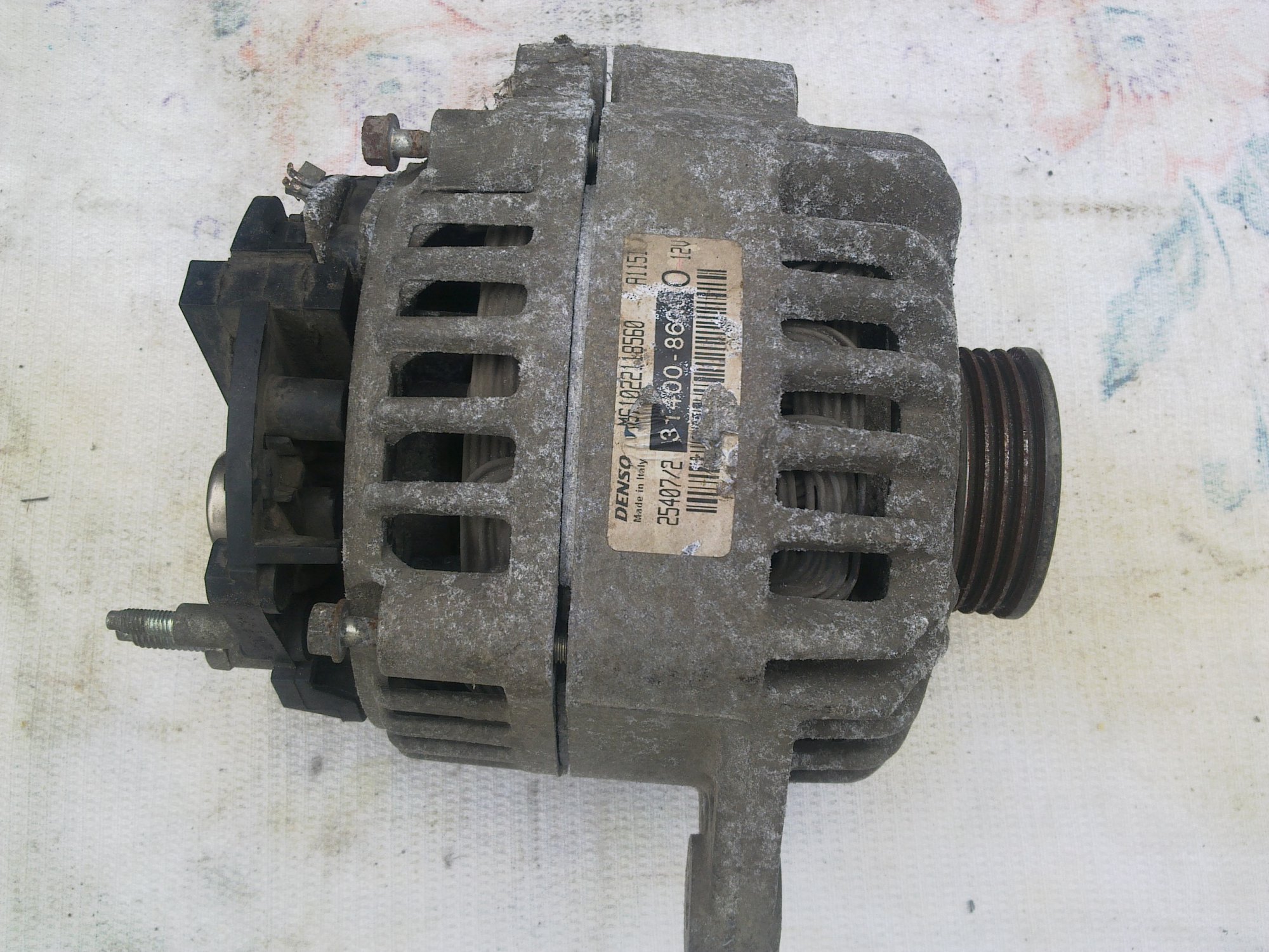

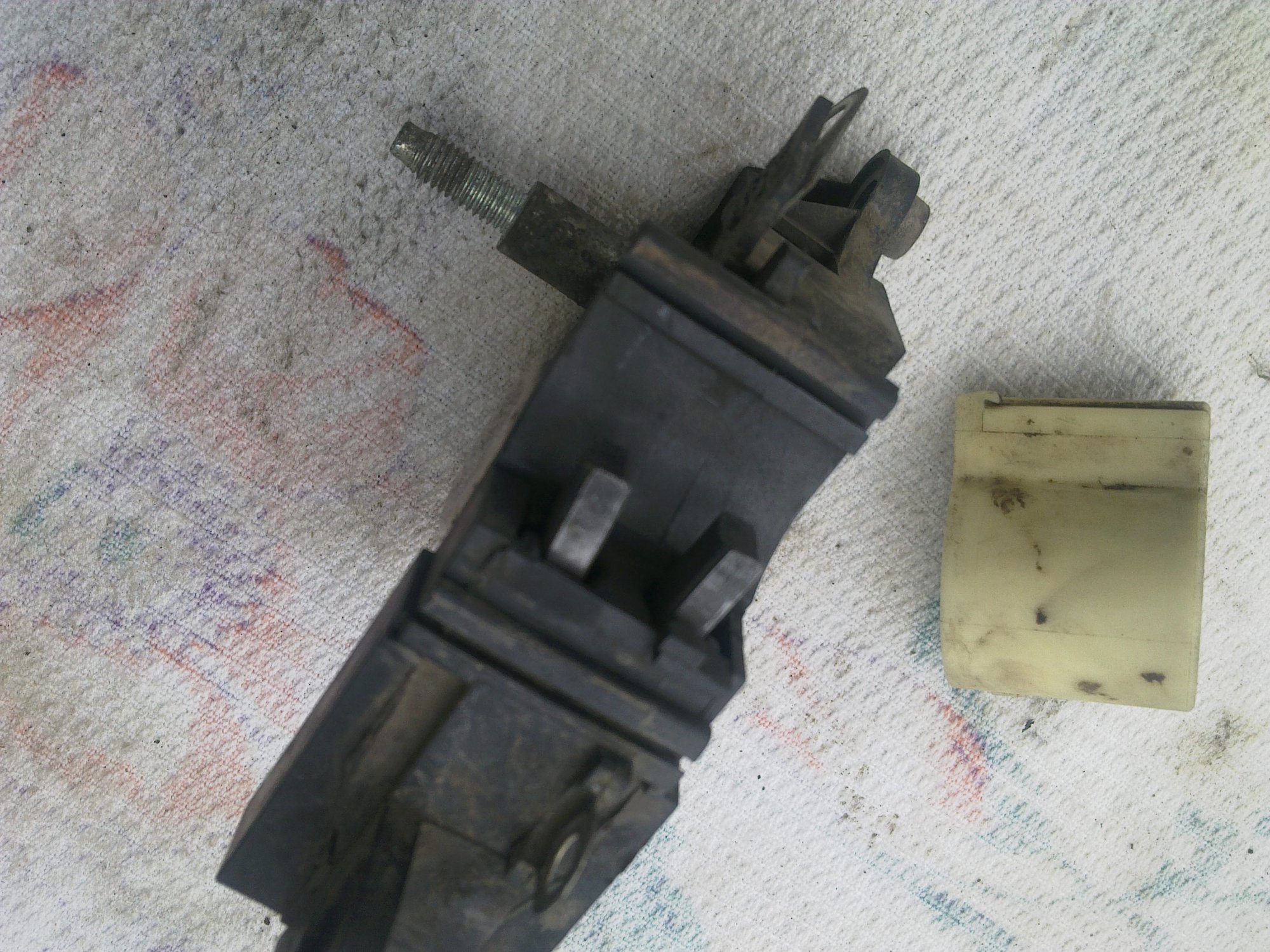

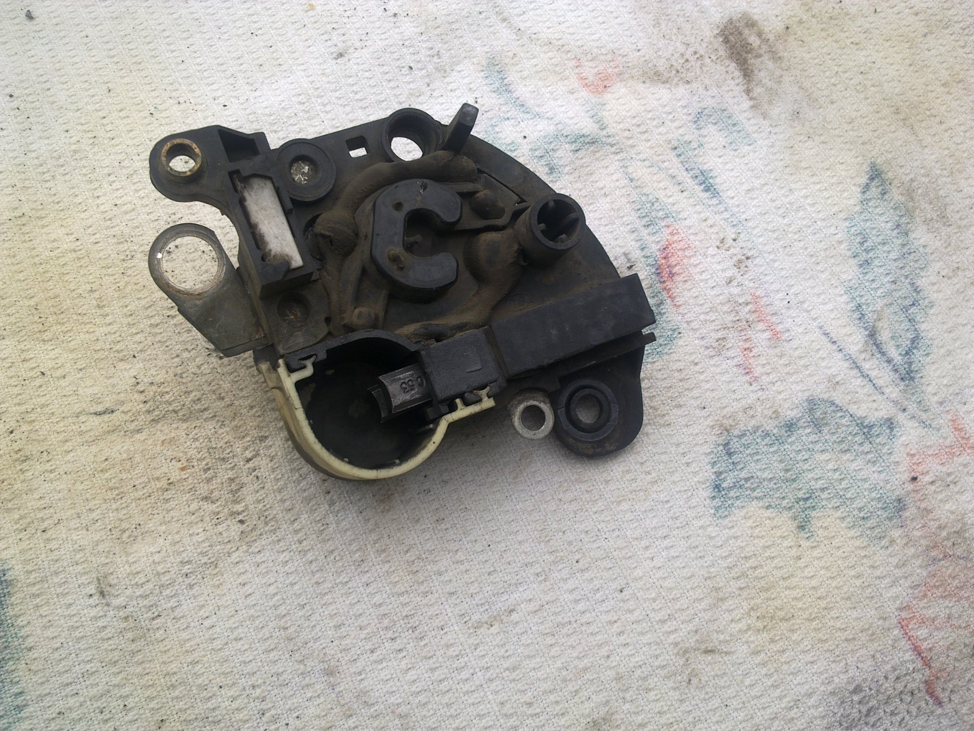

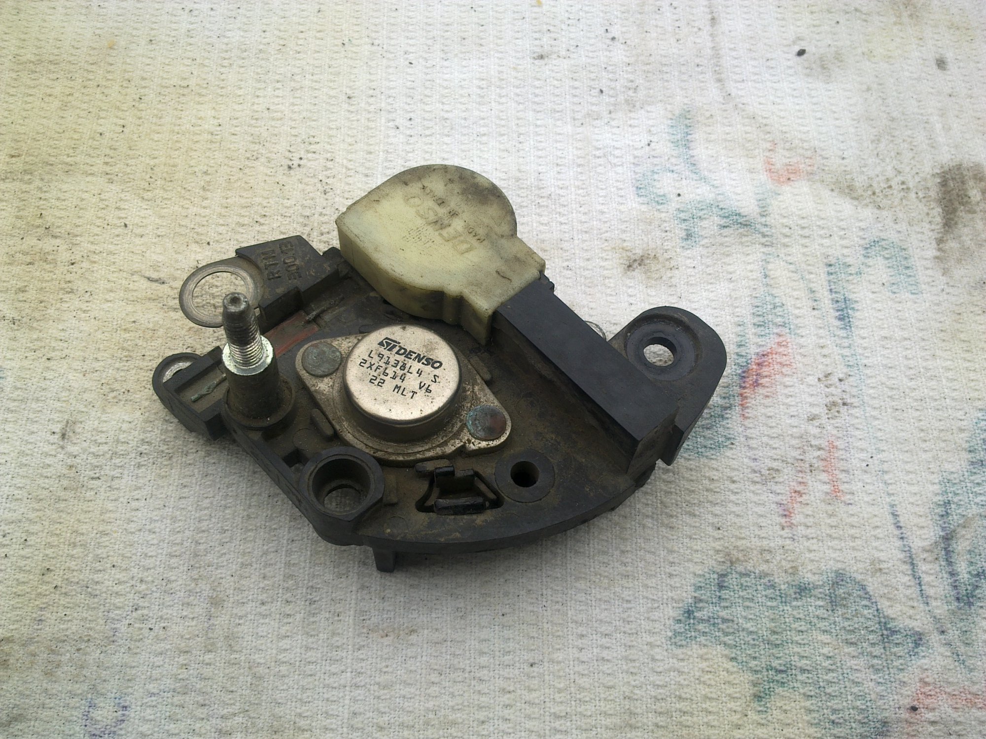

Так выглядит Игнисовский генератор DENSO без заднего защитного кожуха:

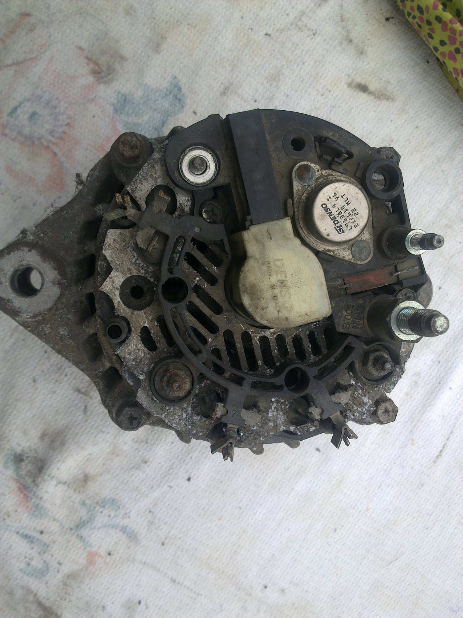

Вид сзади:

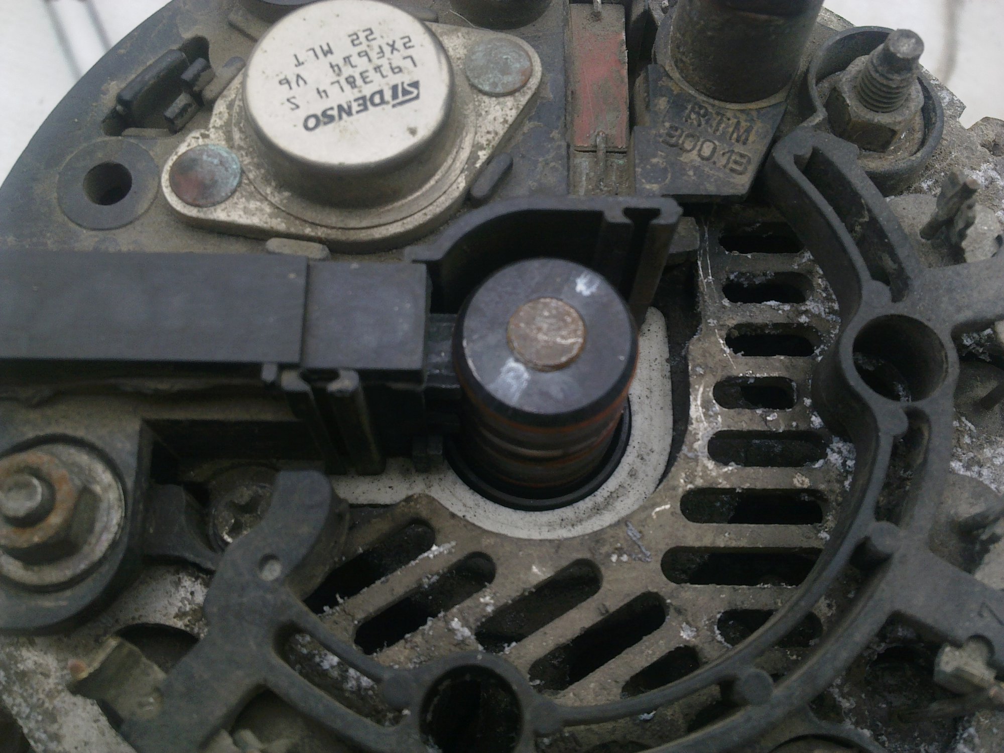

Реле-регулятор в сборе со щётками в едином узле с разных сторон:

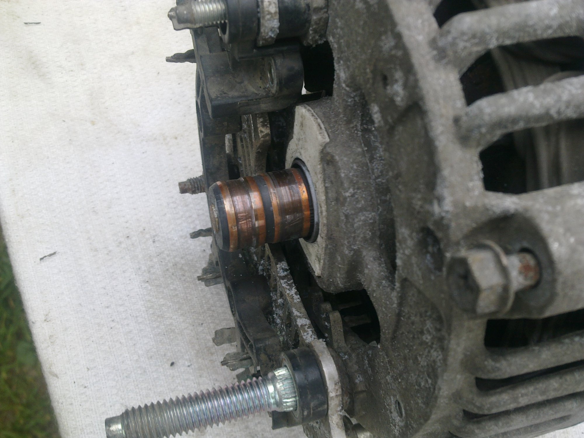

Щеточный узел при снятой крышке, крышка справа:
Вид на щёточный узел в собранном виде при снятой крышке:
Вид на кольцевые контакты обмотки возбуждения (на роторе) при снятом реле-регуляторе:
Если нужен ещё вид - сообщите, выложу.

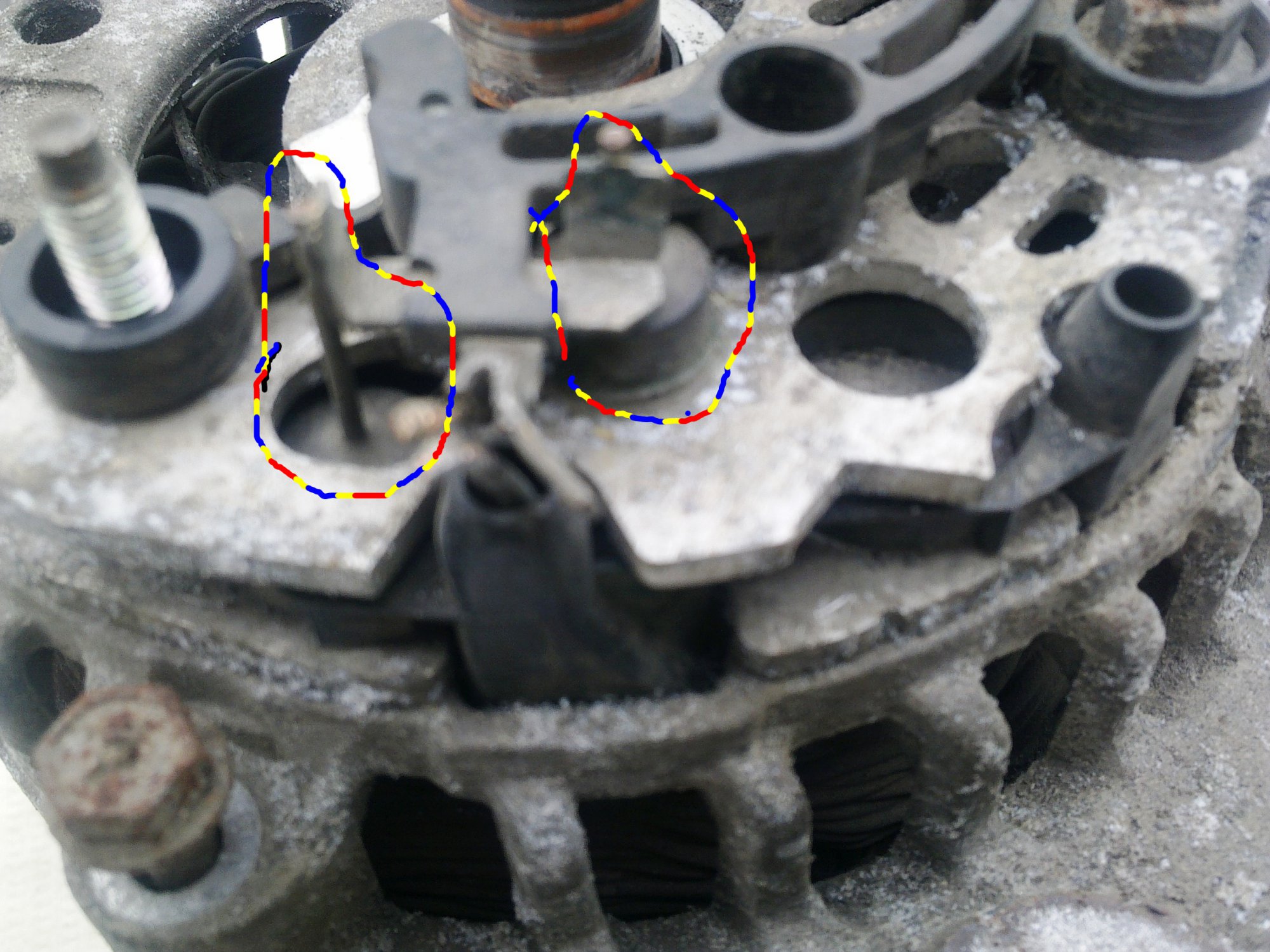

Что-то "открытых" диодов по фоткам я не увидел) Регулятор в сборе, походу...[DOUBLEPOST=1444893190,1444893036][/DOUBLEPOST]А от Лианы Седан 1,3 не подойдёт нам генератор?
brestchanin
10 Декабрь 2012
Брест
Сузуки Игнис 2007 г. в., 4WD, МКПП
Что-то "открытых" диодов по фоткам я не увидел...
Увеличенный вид сзади:

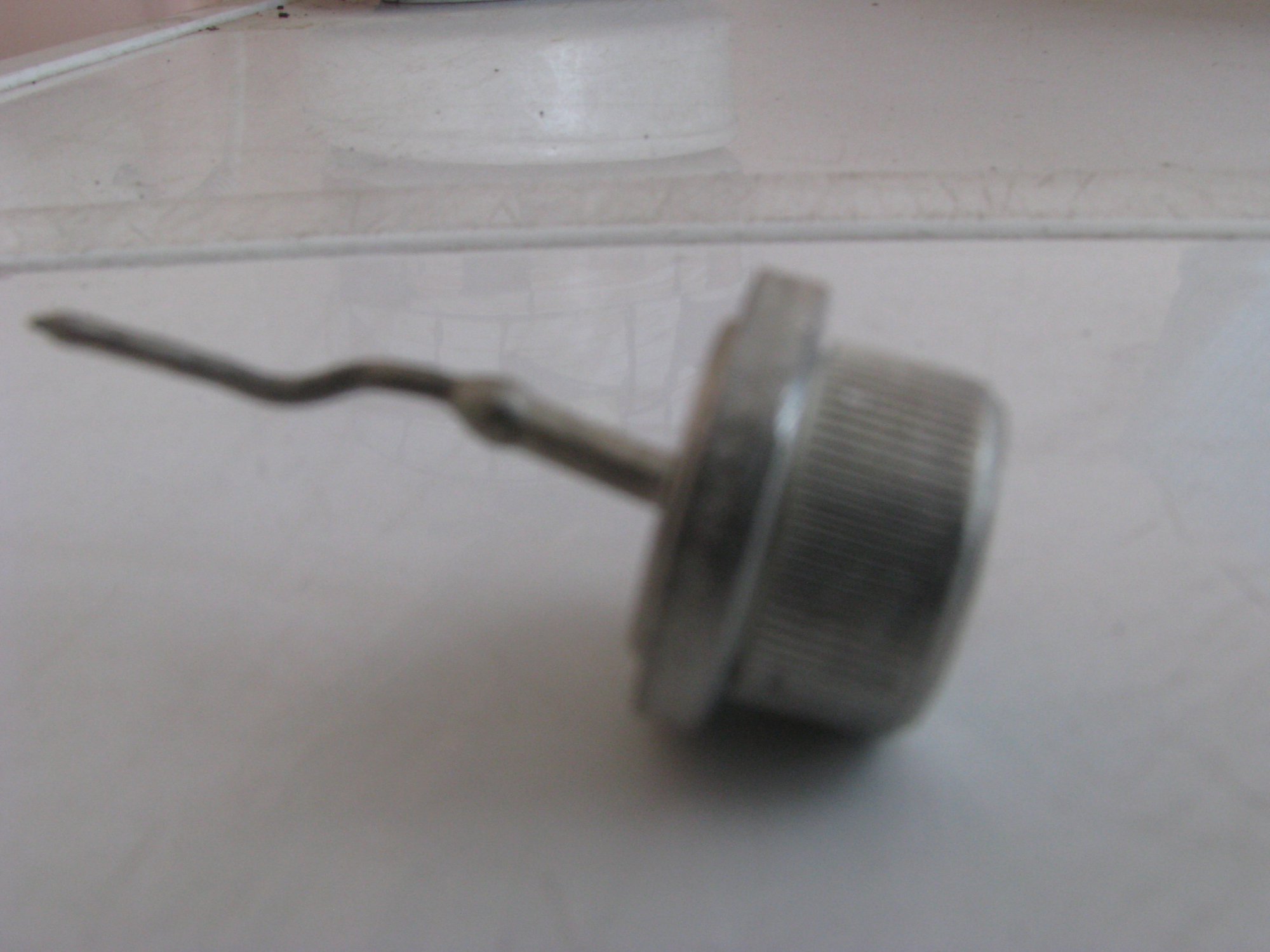

Два (всего шесть) ближайших диода очерчены цветным пунктиром.[DOUBLEPOST=1444901489,1444898512][/DOUBLEPOST]Обычно выпрямительный диод автомобильного генератора выглядит так:
Правой частью диод запрессовывается в теплоотводящую пластину и из неё торчит только буртик и проволочный вывод.
Соответственно они бывают разные: те у которых корпус это анод, и те у которых корпус это катод.[DOUBLEPOST=1451687688,1444939626][/DOUBLEPOST]
