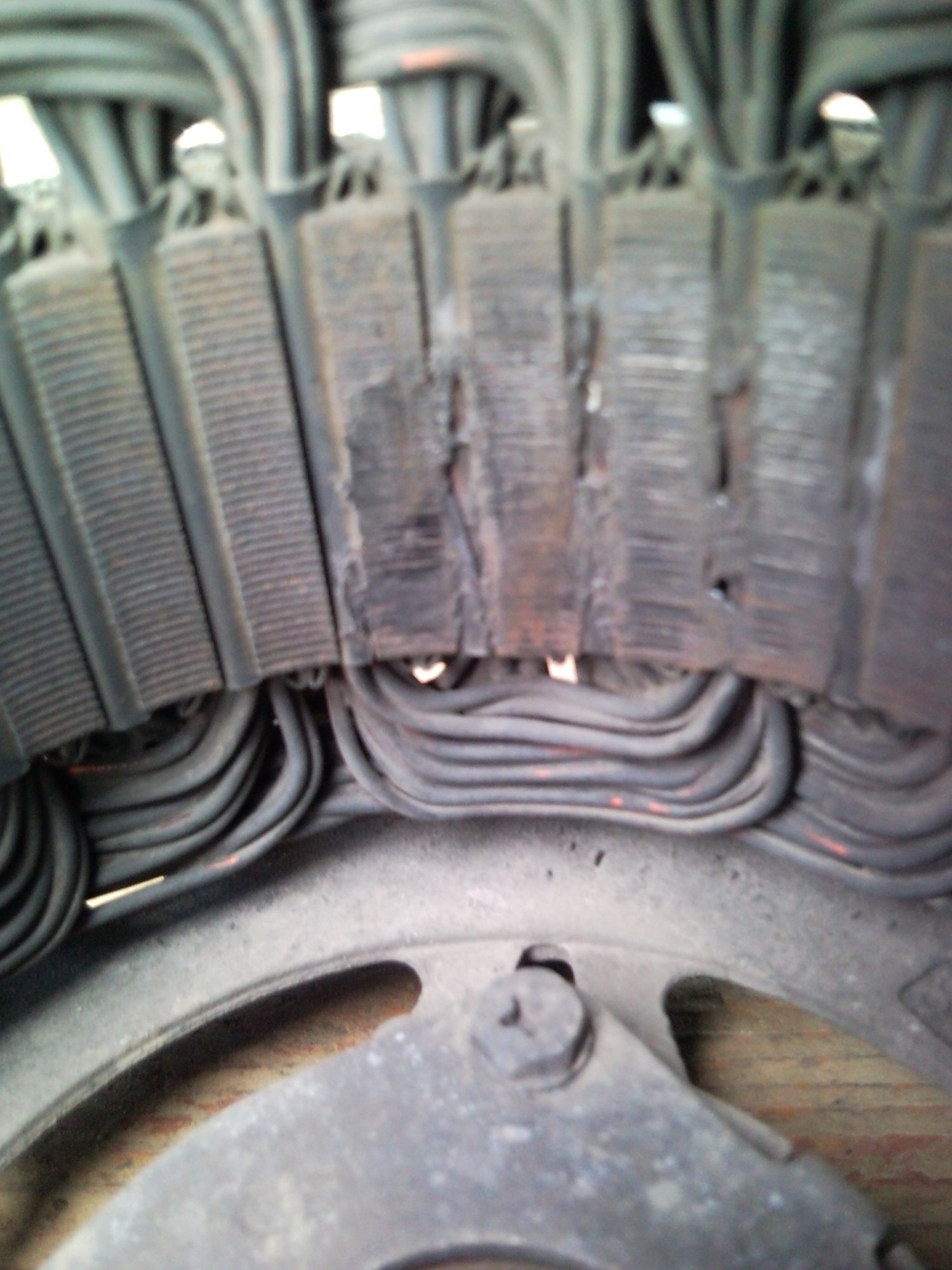

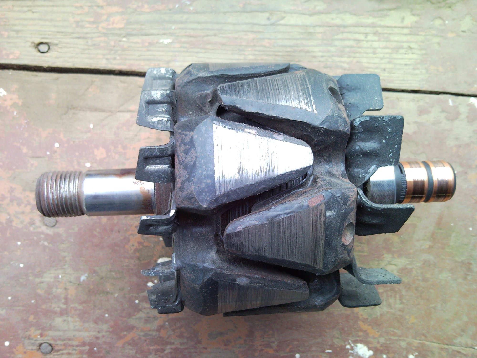

Мужики, в общем нужна помощь истинных игнисоводов, так как я сам таковым не являюсь, но столкнулся с проблемой генератора на игнисе 2006 г.в. с мотором М13А.
Проблема проявлялась в стуках на холодном двигателе при температуре ниже -5...-7 град. стучал генератор. черех 2-3 минуты работы стук прекращался. Подозрения пали на контакт якоря со статором.
Ну чтож, разобрал. так и есть.

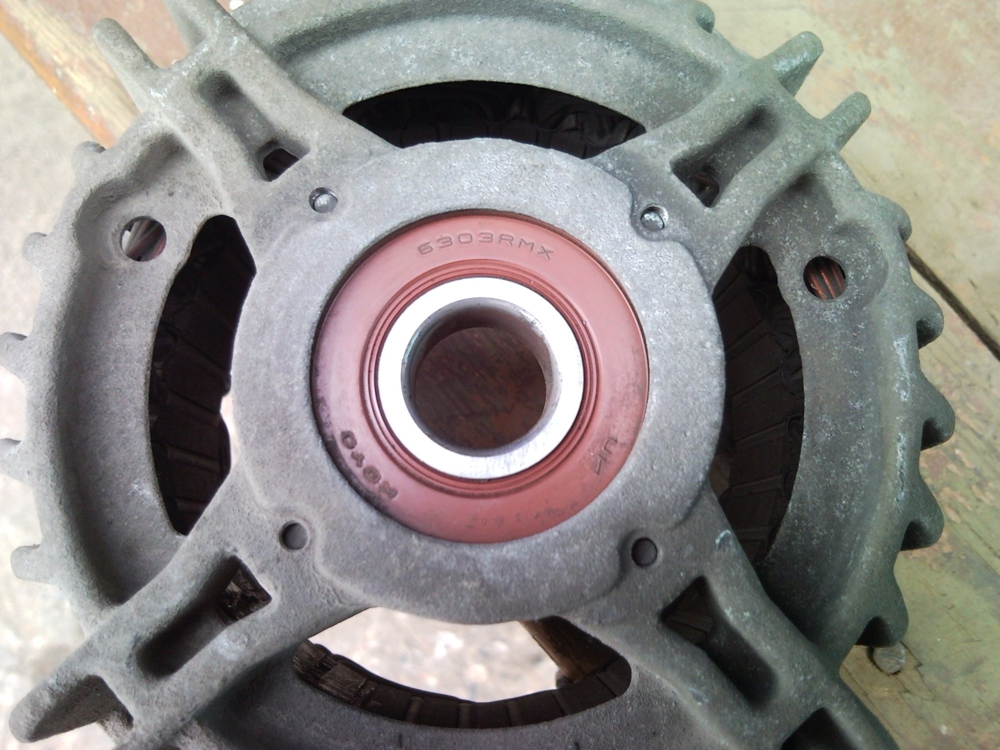

Теперь самое главное: помогите найти каталожные номера ОБОИХ ПОДШИПНИКОВ на генератор с этого мотора и номер ПЛАСТИКОВОЙ ВТУЛКИ заднего подшипника якоря. не хочу еще раз снимать и разбирать генератор, а потому поменяю сразу все элементы которые участвуют в обеспечении соосности якоря и статора.

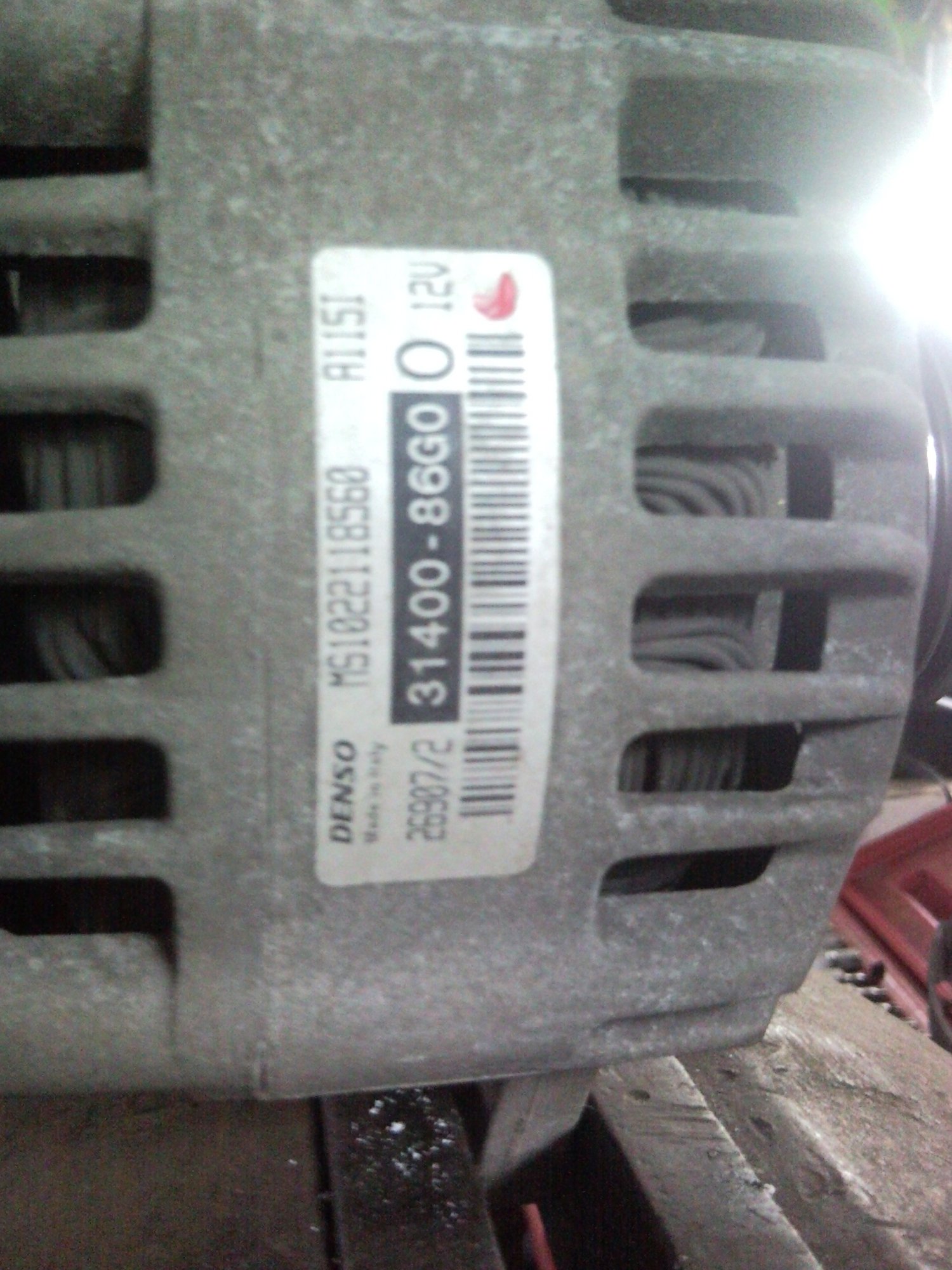

Ссылочку дай. Номерочки твои пахнут дорестайловым Игнисом. Не хочу сказать что подшипники разные (не мерял), но генераторы разные (щупал).

На Игнисе 2006г. другой генератор. На него в каталоге нет деталировки.
Разобрать, обмерять и купить в соседнем магазине подшипники по размерам.

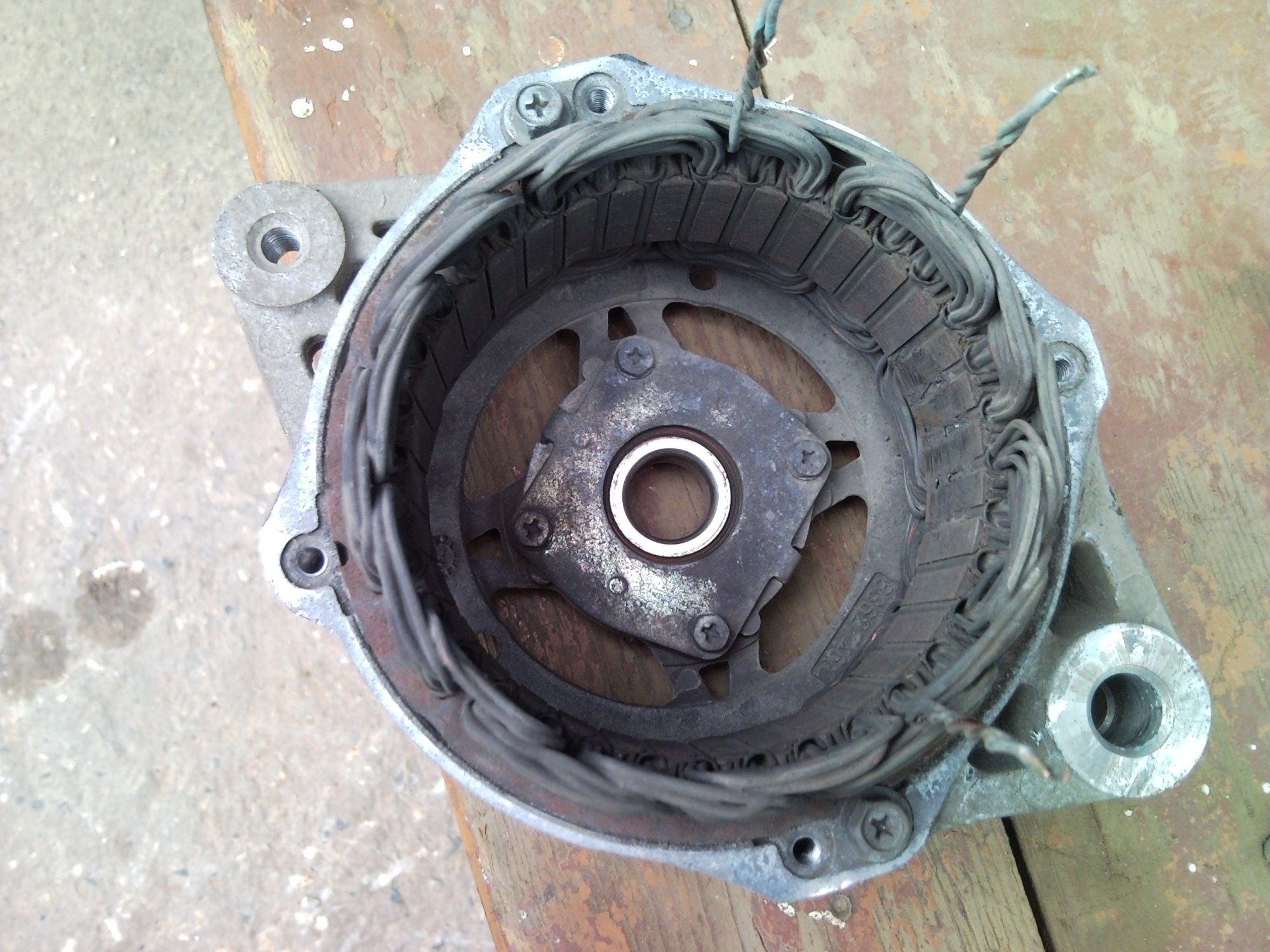

Мужики, я разбирал...но не мерял..и разборы разделяет 2,5 года времени...генераторы отличаются исполнением диодного моста...на рестайловом вообще "неразборный" генератор..потому в каталоге на него деталировки нет...однако,есть у меня подозрение, что передняя часть у генераторов одинаковая, зная японскую унификацию производства...втулку под указанным номером я уже заказал..на свой страх и риск...ее номер (указанный) я тоже пробил...вопрос касался случаев разбора рестайлового генератора...похоже никто не разбирал. ладно - придет втулка - сравним. Что касается подшипников - подберу российский аналог и если найду полное совпадение - напишу номера российских подшипников здесь. но пока у меня очередь из машин - придется подождать немного.

добавлю еще - дело по большому счету даже не в подшипниках..если я подберу российские аналоги пусть и с чуть увеличенным диаметром, входящим в допуски механической обработки крышек - у меня в возможностях есть переточить посадочные диаметры этих подшипников в крышках... дело во втулке... т.к. на холодную якорь генератора задевает о статор, то нужно исключить все элементы которые обеспечивают соосность..а крышка эта одевается на подшипник и уже непосредственно этот пирог вставляется в проточку крышки. вот так вот. если не подойдет - будем сами эту крышку точить-фрезеровать из более стойких на сжатие и износ на трение материалов.

да я разобрал уже генератор - там с одной стороны skf стоит с другой koyo. гляну завтра - сегодня мотор на левине перебирал.

Итак. Лечение проблем рестайлингового генератора. Большой подшипник от 10шного генератора, малый от какой-то сельхозтехники, втулка малого подшипника 10шная, с расточной в размер подшипника, под посадку внатяг. Диодный мост пропаивается и генератор собирается.

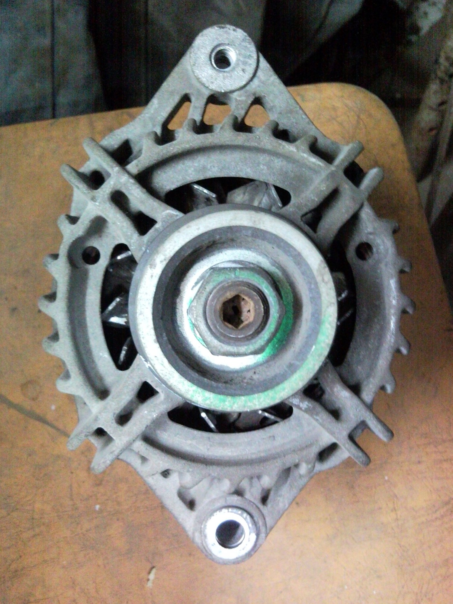

Прошу помощи, кто-то снимал и разбирал генератор?? Там гайка фиксации шкива какая стоит?? Резьба правая, левая?? Обычная или с уменьшенным каким шагом??[DOUBLEPOST=1413221757,1413067895][/DOUBLEPOST]Вопрос снимается, подобрал сам, подошла гайка ступицы от Матиза. Спасибо за помощь...;)

так резьба левая или правая? ))) гайка от левой или правой ступицы ? )

немножко фото... проблема: ротор задевает статор (заводской брак, подшипники в идеале) одно слово "DENSO"...[DOUBLEPOST=1413263349,1413263009][/DOUBLEPOST]

Про гайку - резьба правая, но с мелким шагом, ставил обычную- не подошла. От матиза как по маслу...[DOUBLEPOST=1413286550,1413286435][/DOUBLEPOST]
Это не заводской брак. Это деформированный корпус генератора. А дело было так:
Хотели поменять ремень. Что бы снять старый, надо генератор максимально придвинуть к двигателю. Для этого надо ослабить не только верхний фиксирующий болт на планке, но и ослабить болт оси поворота генератора. Иначе его не повернуть. Но "мастер" либо этого не знал, либо ему было лень лезть под машину. И действительно, нафига, если есть лом, ведь против лома никто не устоит. Просовываем лом, нижним концом упираем в кузов, а серединой в генератор. Если ты внимательно рассмотришь в каком месте потертость на статоре, то увидишь что именно в это место приходится лом при таком способе регулировки.
Согласен, это не есть хорошо что на заводе нижняя ось затянута намертво. Я обычно оставляю её слегка ослабленной.
одно слово "DENSO
Так что не денсо виноват, а русский "мастер".
