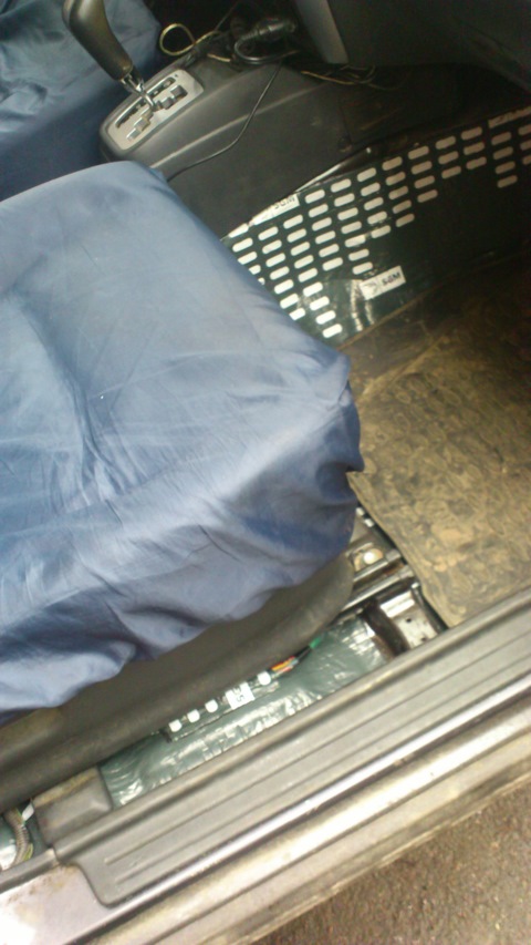

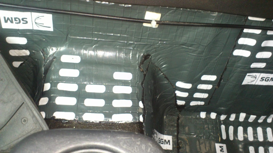

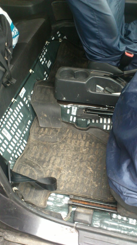

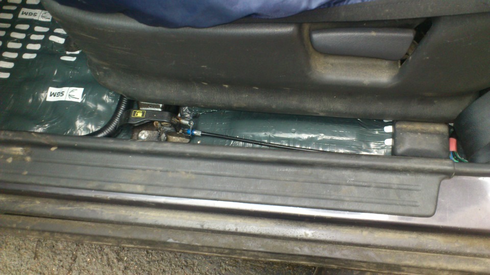

Была проведена покраска черным хаммерайтом, провода аккуратно убраны в гофру, поклеена водостойкая шумка, в том числе в арках.
Работы были сделаны в ApexSTO, у ребят уже хороший опыт по обработке пола на внедорожниках.
Может буду еще поверх этого покрытия стелить автолин, может оставлю пока так.
