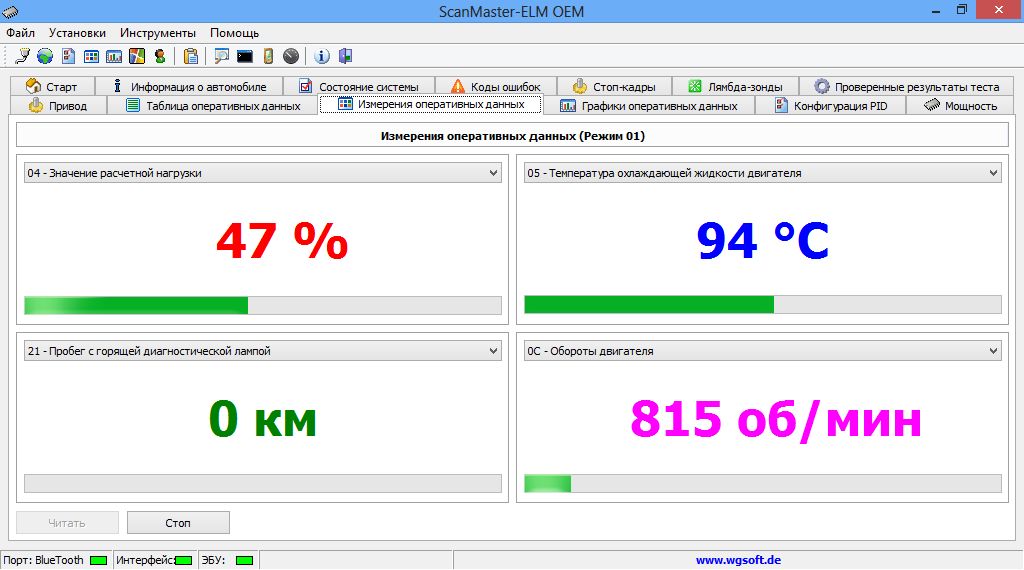

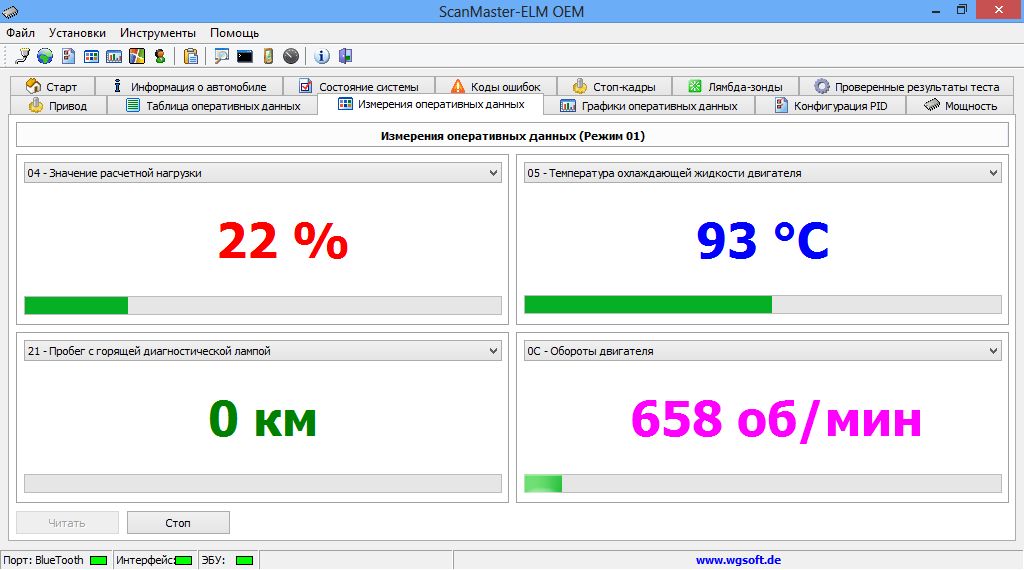

Ну а что же вы хотели, как сказал amigos, кондей на 1,6 очень хорошо чувствуется. Вот два графика, первый с выключенным компрессором, второй с включенным, остальное ничего не менялось. Коментарии как говорится излишни.
alekse1
28 Ноябрь 2010
997
459
Нижегородская обл.
на обоих работа на хх, включен кондей на средних оборотах и макс. охлаждении, все остальные потребители (свет и тд) выключены.
на первом компрессор выключен, нагрузка на двигатель 22%, на втором подключен, нагрузка больше в два раза - 47%.
