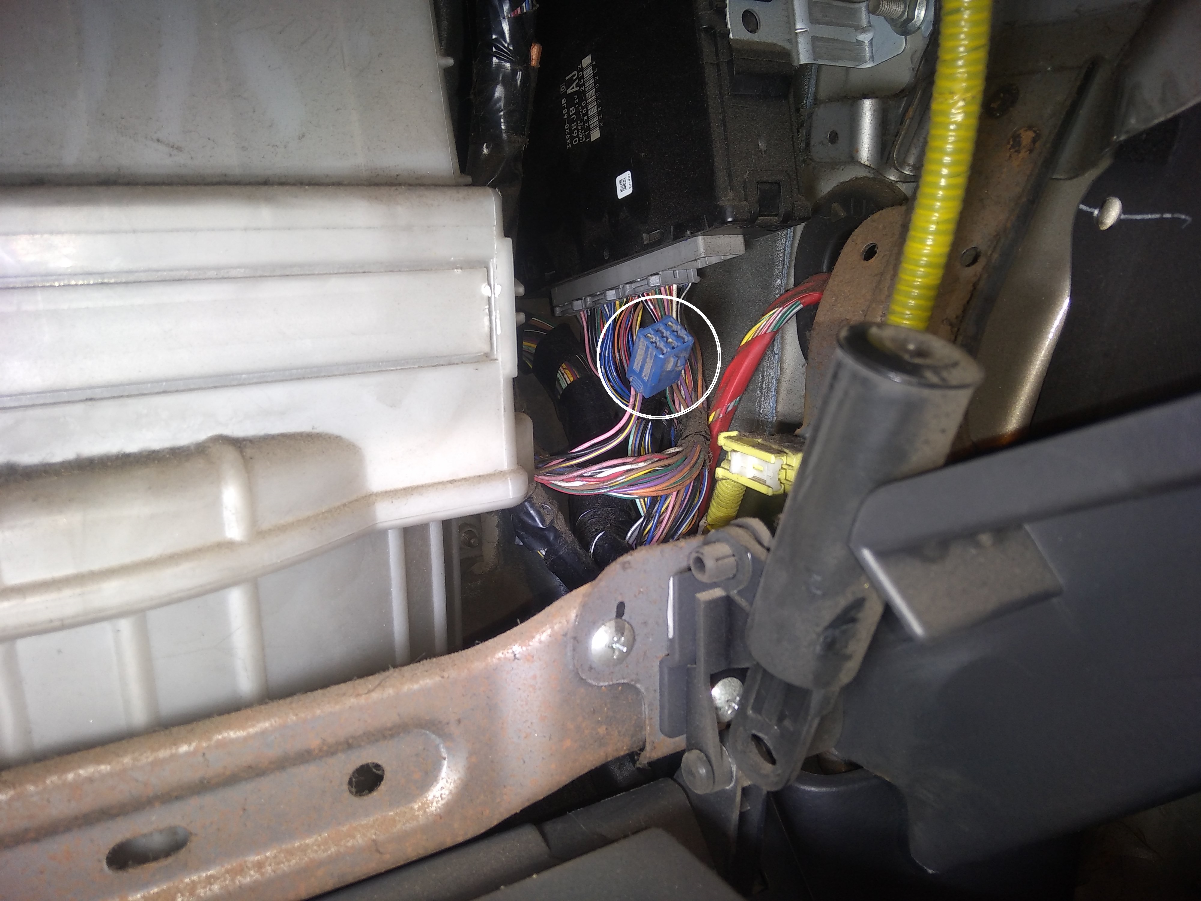

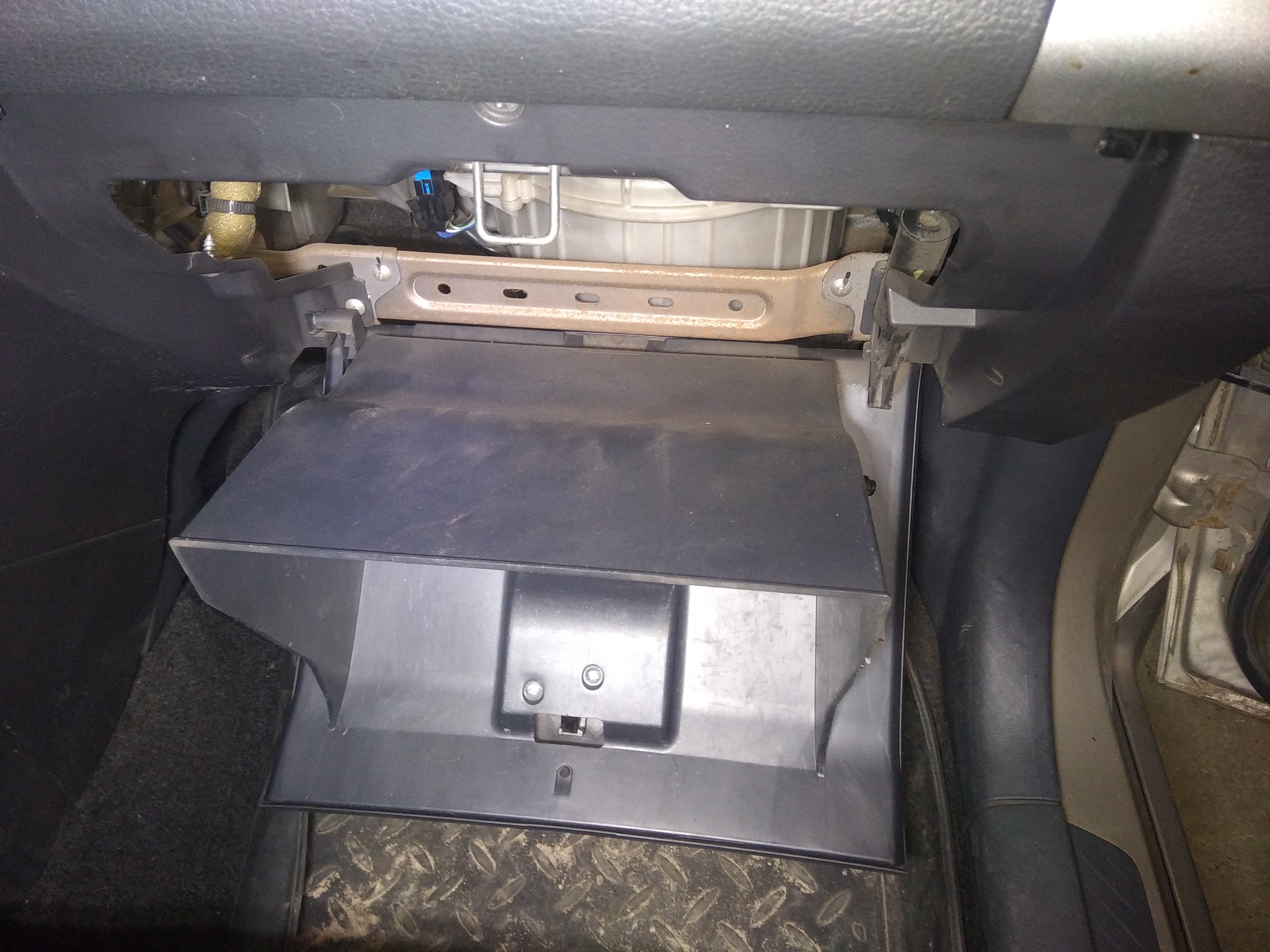

Добброго времени суток. Поменял масло полностью в АКПП и решил сделать адаптацию по выложенному вами мануалу. Но так и не смог найти этот разъем за "бардачком". Может сможете как то подробнее объясеить где он? Или может фото?
Плохо искали! ;)
Я с первого раза нашел.
Откидываем барбачок:
И смотрим справа от него проводку:

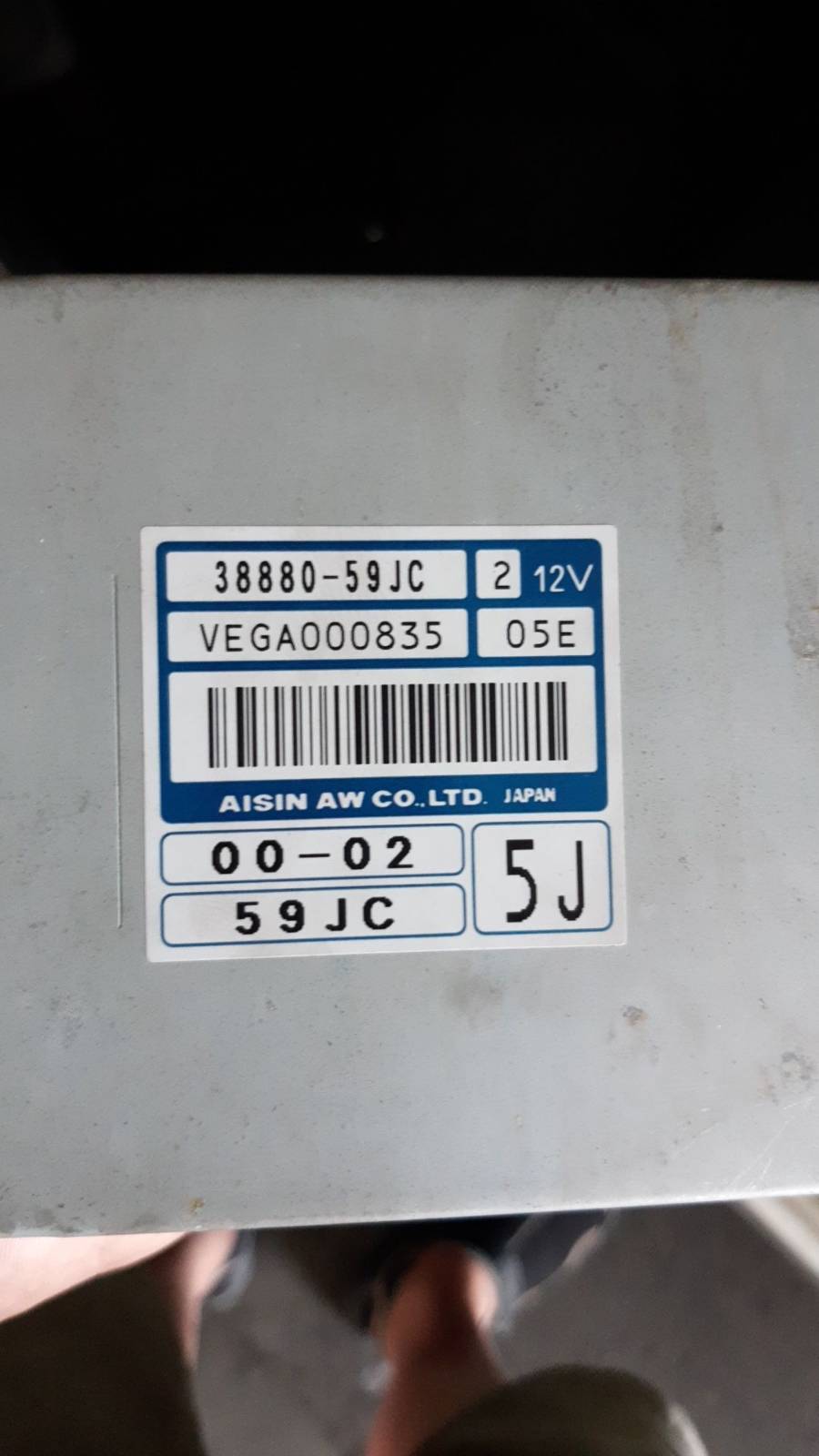

Блок управления АКПП и P1600. Печка и течка утечка.
Итак проездили месяца полтора-два.
O/D начал мигать при запуске двигателя. 3- 20 раз . При этом машина едет нормально!!!
Перед этим ушла жидкость из расширительного бачка. Долил, следов под капотом нет.
Оказалась печка потекла :((( на блок управления.
Под печкой в Лиане находится блок управления АКПП :((( На фото видны следы подтеков.
Внутри блока окислы на плате .
Начал загораться чек. :( Коробка перешла в аварийный режим только 1-2 передача.
N - не горит , D - не горит , коробка переключается с ударом.
Купил блок управления в России .
и поставил.
Все заработало.
