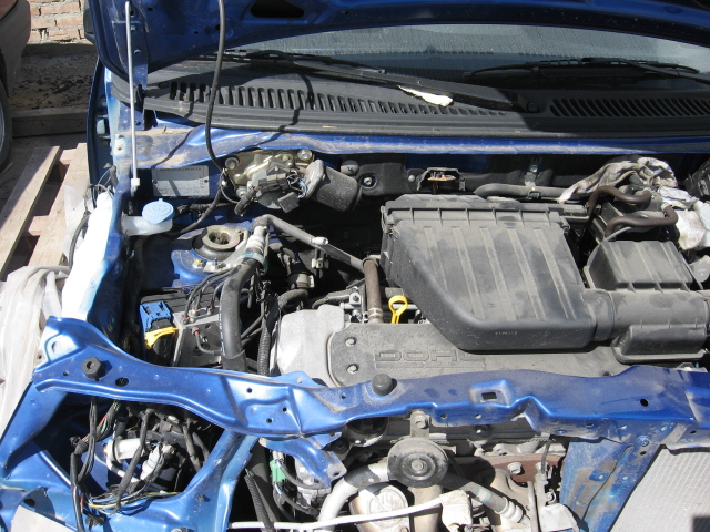

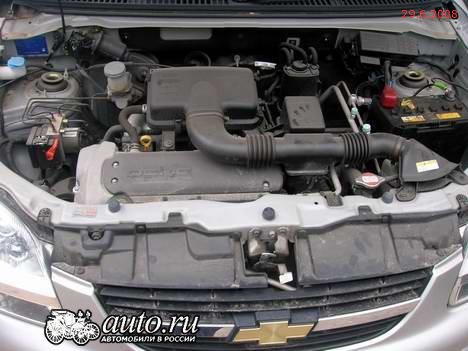

bf-109 52 ткни пальцем на какой фотографии твой корпус воздушного фильтра.
И закроем этот разговор.
bf-109 52
15 Июнь 2008
1,424
191
Нижний Новгород
subaru justy III 4WD 1,5 2005 г
Ответ: Больные места Ignis'ов
Левое фото. Да ладно тебе, Дмитр, его ж не переубедить, раз он рогом уперся и слышать ничего не хочет)). Во человек! Такую энергию да в мирное бы русло!))
Дмитр
26 Декабрь 2006
5,529
1,126
Щелково
Suzuki Ignis, Renault Twingo
Левое фото Игнис Рестайл и Джасти. Правое фото Игис Дорестайл, Круз, Свифт.
Что и как ты, Shpongle, покупал, это уже твои взаимоотношения с продавцом.
На этом можно поставить точку.

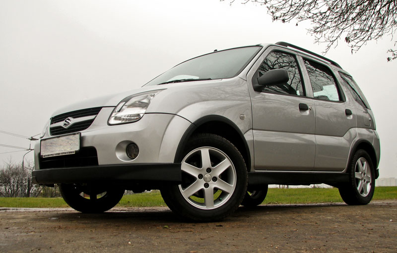

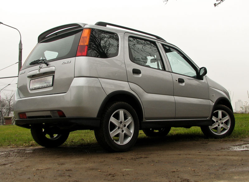

Вот, наконец, и я разжился на Ignis 2004 1500 см3 МКПП ;)
  • 82.3 KB Просмотры: 906
  • 82.9 KB Просмотры: 944
