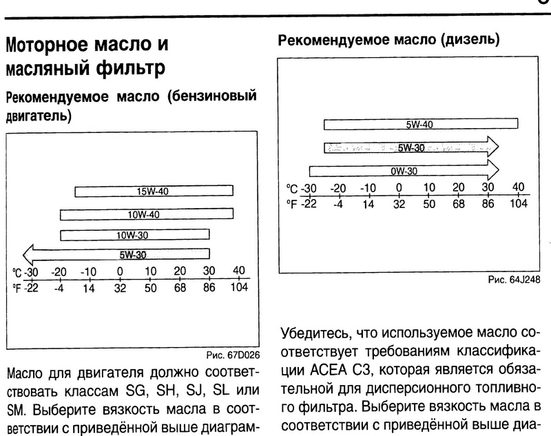

    очистил от пыли мануал... согласно картинке с температурами и марками масел, действительно 10w40 для "моего" движка - одно из рекомендуемых масел при температурах эксплуатации авто от -20 до +40

    вот копия инструкции к моей машине. рекомендации оф.импортера, которые мне озвучили на недавнем ТО, ей не противоречат. диапазон температур применимости 10w40 даже больше подходит к моему району проживания, чем 5w30. у нас летом очень часто бывает за +30 luboil.jpg

    главная мысль в ней совершенно не противоречит "моему" мануалу :)
    Подбирая вязкость для своего двигателя Вы руководствуетесь сервисной книжкой автомобиля. Обычно этого хватает, и нет смысла «мудрить» дальше. Поверьте, если производитель Вашего двигателя рекомендует масло классификации SAE 5w40 — лейте SAE 5w40. На заводе Ваш мотор хорошо «погоняли» на разных режимах, и экспериментальным путем определили необходимую вязкость масла по классификации SAE именно для Вашего мотора. Без разницы, сколько он «пробежал».
    таким образом я совершенно не ошибусь, если прислушаюсь к рекомендации производителя, так как 10w40 входит в перечень рекомендуемых масел.

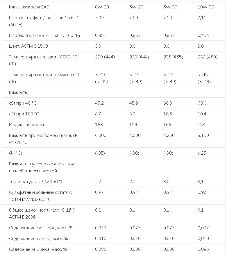

    Я использую вот это масло (во вложении - описание). Если производитель не врёт, то оно соответствует последнему GF - то есть 5 версии. По цене мне обходится в Волгограде в 25 долларов за 5 литров.

    сейчас я использую масло с такими же характеристиками и классами:
    GT-1® Full Synthetic с Liquid Titanium® лицензировано или сертифицировано производителями по таким спецификациям:
    • ILSAC GF-5
    • API Service SN with Resource Conserving
    • GM dexos1™
    GT-1® Full Synthetic с Liquid Titanium® соответствует или превосходит требования:
    • Chrysler MS-6395 (Rev. T)
    • Ford WSS-M2C945-A
    • GM4718M, GM6094M
    стоимость usd 10 за кварту (946 ml)

    Это, насколько я знаю, тоже подходит для Suzuki GV. Интересно было бы сравнить это масло с Havoline: (нашел по Kendall http://www.76oil.ru/product.html?pid=367&id=118)
    Класс вязкости SAE 0W-20
    Плотность, кг/л при 15 °C ASTM D4052 0,850
    Кинематическая вязкость при 40°C, мм2/с ASTM D445 46
    Кинематическая вязкость при 100°C, мм2/с ASTM D445 8,25
    Индекс вязкости ASTM D2270 155
    Температура потери текучести, °С ASTM D97 -39
    Температура вспышки в открытом тигле Кливленда,°C ASTM D92 232
    А по цене Havoline получается в два раза дешевле ConocoPhillips. :umnik2:

    а характеристики масла ниже , скопировал с сайта импортера. это что касается GT-1® Full Synthetic с Liquid Titanium®
