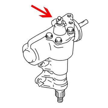

На ГУРе есть болт, его крутить надо.

Редуктор в Джимми - 1 в 1 как в ВАЗ-2101, и принцип регулировки тот же. Лохи эти слесаря. Если редуктор накрылся (его трудно убить), то в Питере сейчас разбирается Джимми - можешь запросить цену у jimnygrin'а.
в копейке гура нет.

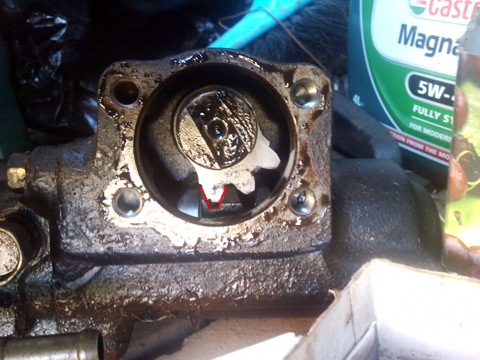

основной люфт редуктора Джимни - износ шаро-винтовой пары, детали тоже по отдельности не продаются, только покупать девайс фирмы Koyo целиком, но на дорестайлинговом редукторе у меня получилось отремонтировать шаро-винтовую пару своими силами, люфта не стало, полет нормальный. Для себя сделал следующий вывод: рестайлинговый редуктор неремонтируемый, дорестайлинговый можно отремонтировать.
Расскажите, как вы ремонтировали дорестайлинговый рулевой редуктор?
