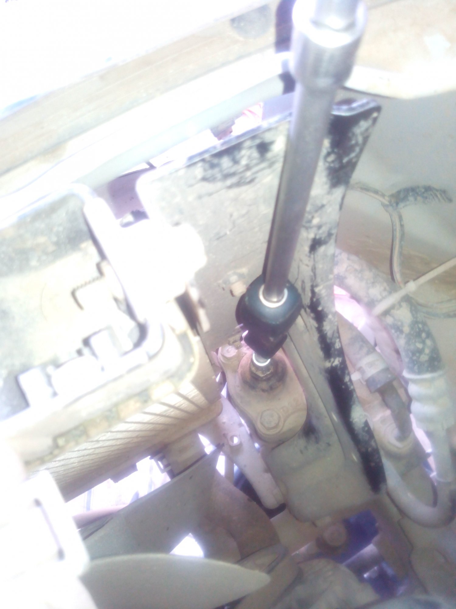

Столкнулся с проблемой уже описанной в данной теме - поперечный люфт вала на входе в редуктор со стороны карданчика. Проявляется стуком/ударами в руль на кочках, на слух не слышно.
Кто-нибудь решил как то этот вопрос или это действительно норма?
Насколько безопасно ездить с подобным люфтом, не заклинит на скорости?
У меня такая же проблема, реально бесит. 65 тыс. пробег, 12 год машина. Рукой чувствуется поперечный люфт вала червяка. На кочках отдает в руль.
Как быть, хз.
