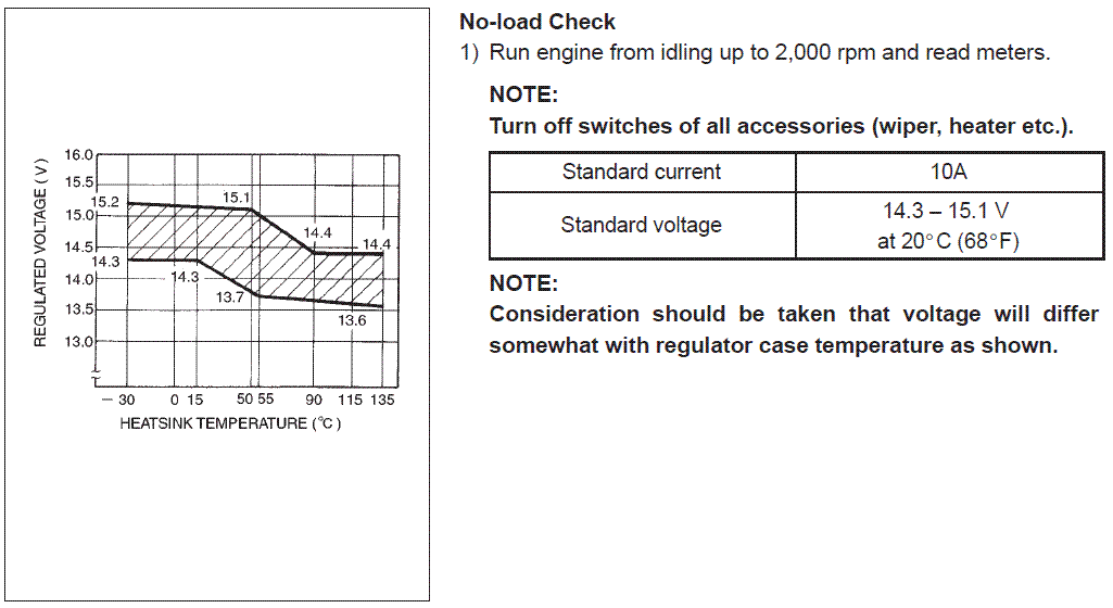

Кстати, пока машина стоит сними гену и отнеси ее мастеру по генам на проверку! Так сказать на трепанацию, они там его весь проверят за день и машину никуда не надо будет тащить.
Вот кстати из мануала график зависимости напряжения к температуре радиатора, проверяется на 2000 об/мин, с выключенными приборами. Т.е. какое должно быть напряжение для зарядки АКБ.
