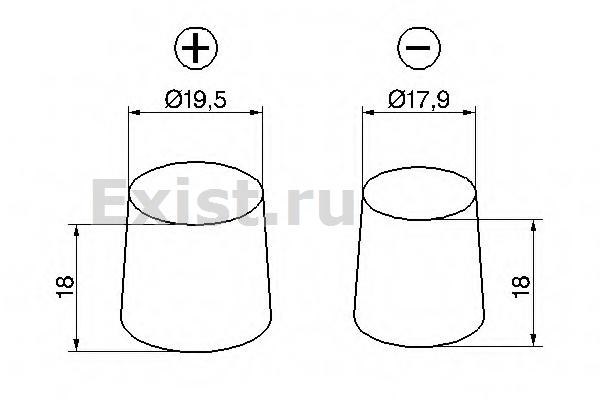

Подойдет ли вот такой аккумулятор, что бы потом перекинуть его на Citroen Xsara?
На ксаре у аккумулятора должны быть вот такие клеммы:
А вот на балено кажись тоньше диаметр клемм.
