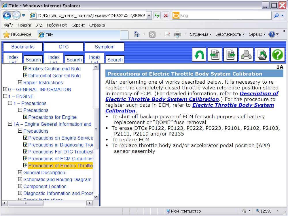

У некоторых автомобилей ещё сложнее процесс самоадаптации ДЗ происходит:
http://www.diagnostic.ee/index.php?option=com_content&view=article&id=42&Itemid=29&lang=en
Точно у Сузуки 5 с. достаточно?

Точно. Только калибровка делается если заменяется педаль или заслонка.
Посмотреть вложение 32747 Посмотреть вложение 32746

Снимал клеммы. После установки при в ключении зажигания машина выдал на табло какую-то задумчиваю надпись типа adjusting ... и не давала завестись сразу. Потом секунд через7-8 погасла и все завелось.
Не, калибровка нужна при любом отсоединении аккума и даже при сбросе некоторых ошибок.
И повторюсь - калибровка очень простая - вкл. зажигание, не заводя движок и так подержать более 5с, потом можно заводить. И вибраций не будет, и глохнуть не будет. Хотя идеала тоже не будет сразу, т.к. сбрасываются и топливные коррекции, поэтому комп будет постепенно обучаться, скока топлива подавать.
