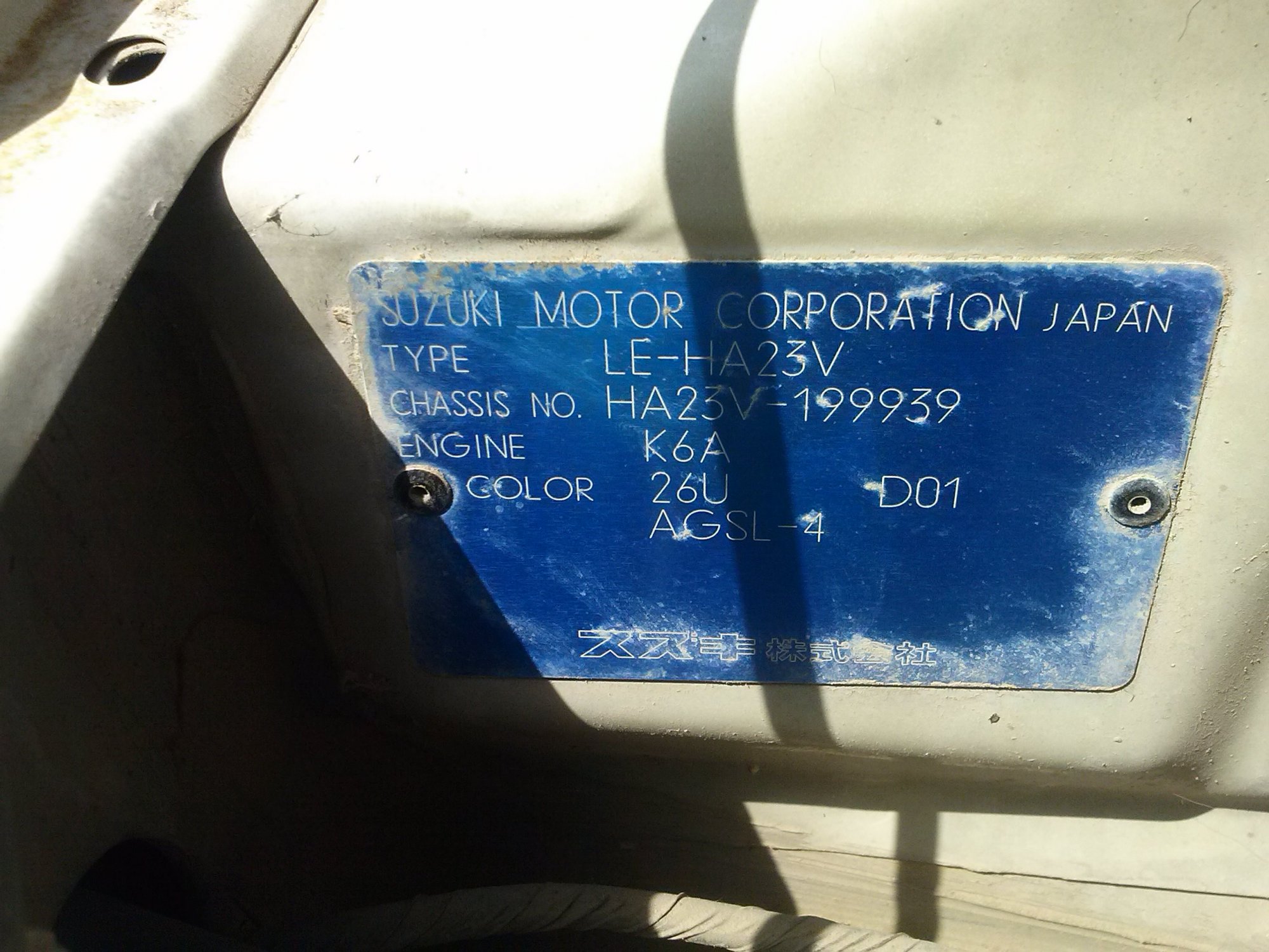

У меня машинка вообще сложная, говорят рестайлинговая модель, сделана в 2003г в Японии (инфа конечно сомнительная) . ВИНа нет, есть только то, что на фотке приложила. (кузов HA23V)
Спасибо за информацию, про стойки. Мне про задние сказали, что они от ВАЗовской 6-ки подходят (тоже непроверенная инфа)[DOUBLEPOST=1491209467,1491209105][/DOUBLEPOST]
[/QUOTE] Про рычаги чего раньше не написали, я контрактные уже заказал... Блин....... /QUOTE]
Простите((( когда что-то ломается, бегаешь ищешь как подешевле и качественно починить, читаешь форумы! а потом и забываешь написать результаты. Постараюсь быть поответсвенней)
На днях найду всю инфу, которую сама насобирала на свою машинку...там конечно инфа важная для девушки-водителя, но вдруг и это кому-то полезным будет) Я очень люблю свою альточку, езжу на ней уже (страшно подумать) 7-ой год!!!
