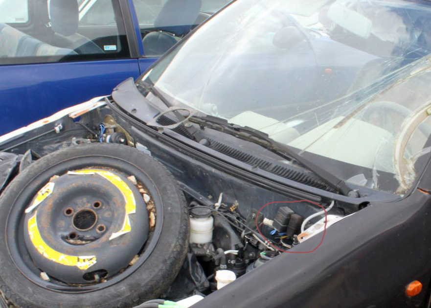

Здесь я Вас отправляю к фото. Красным обведены три датчика. Правый (по ходу движения) - датчик вентилятора радиатора, средний - центральный датчик, левый - датчик бензонасоса.
Когда в дороге у меня отлетел кабель массы, то от резкого перепада напряжения что-то случилось с ножкой компа, из которой посылалась масса на цетральный датчик. Стартер крутится, но остальное всё молчит и при этом горит только левая сторона панели управления. Электрик нашел причину (на центральный датчик не приходит масса), он просто в полевых условиях поставил в центральном датчике перемычку. Потом уже дома мой электрик подсоединил центральный датчик к ближайшей точке массы (как понимаете, разбираться с ножкой компа намного дольше и дороже. Правда,у меня в гараже лежит ещё 2 компа, но тогда надо менять ключ зажигания со всеми вытекающими... ). И теперь у меня, как у правильных машин (датчики двигателя и центральный датчик работают только когда включено зажигание).

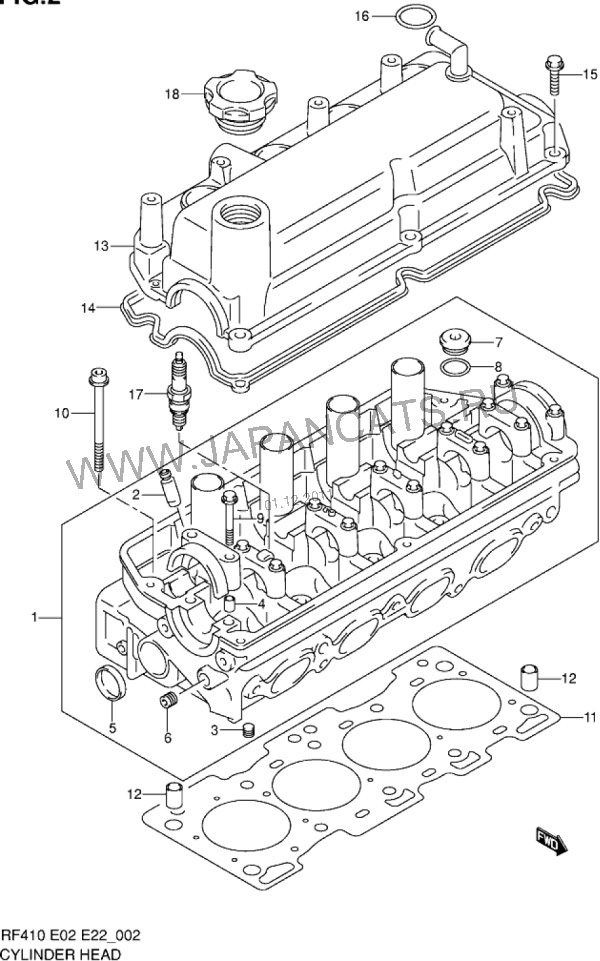

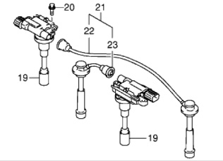

Вот на этом сайте
http://suzuki.epcdata.ru/alto/10_ha23v/?frame_no=HA23V-199939
конкретно по Вашей машинке есть все схемы. Хоть все скопируйте и распечатайте.
Я в своё время именно так и сделала. Когда автослесарь говорит: нужна такая-то деталь, я подсовываю ему свою папочку со схемами и прошу ткнуть пальцем!
А в последний раз, когда автослесарь пытался поменять сальник на коробке передач, то он по этим схемам разбирался в устройстве этой коробки!
Поверьте, такая папочка со схемами окажет Вам пользу и не один раз...
