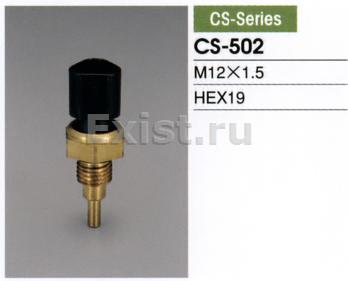

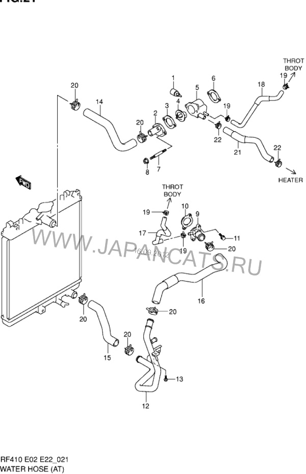

Здравствуйте, купил себе недавно alto IV 2002 г.в. И у меня вышел из строя датчик ож, поискал в инете, вроде нашел нужный: 1365050G01, но по фотографиям он вроде двухконтактный, а у меня трехконтактный, контакты распологаются ввиде треугольника, подскажите как мне найти нужный датчик?
p.s. на старом датчике который выкрутили написано именно 13650 50G1.

Вообще-то 13650-50G10. Это датчик для Alto III (SH410-5) и RA410 (Америка и Азия). Есть неоригинал Tama CS-502 (730 руб.).
А для Alto IV датчик № 13650M50G20.
Напишите VIN, чтобы я могла точно определить модель Вашей машины.

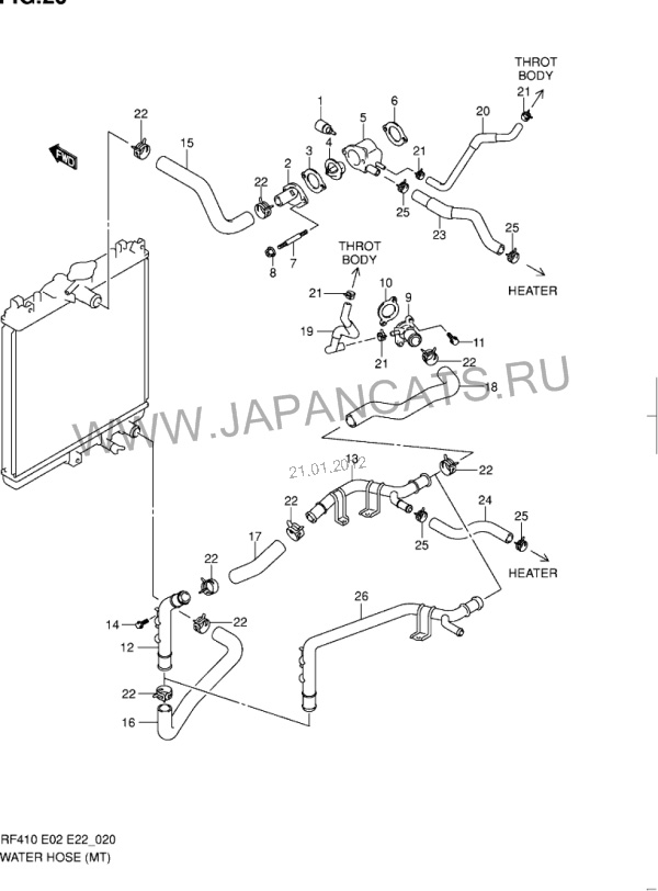

Действительно, модель FF, это Alto IV. Тогда датчик должен быть 13650M50G20.
Прикрепляю схемы для автомата и механики. Датчик температуры охлаждающей жидкости - это деталь № 1.
Но вот сколько в нем контактов, не подскажу...

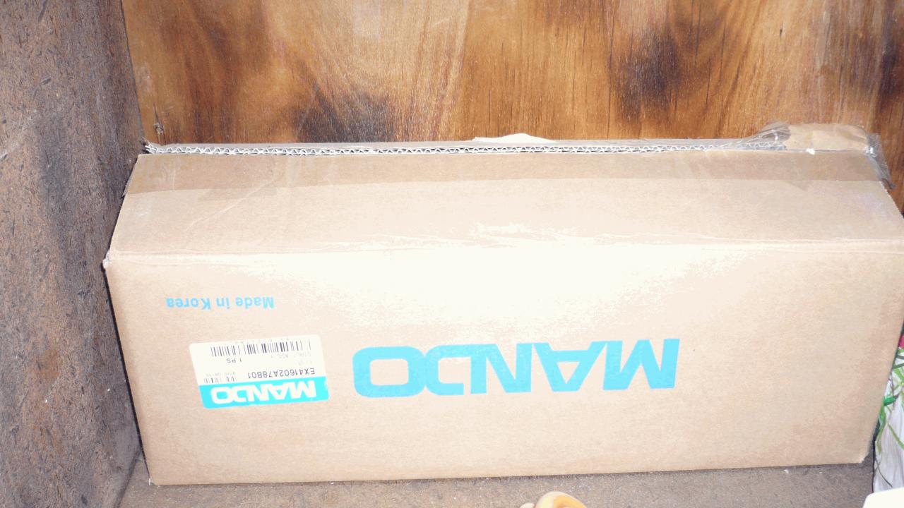

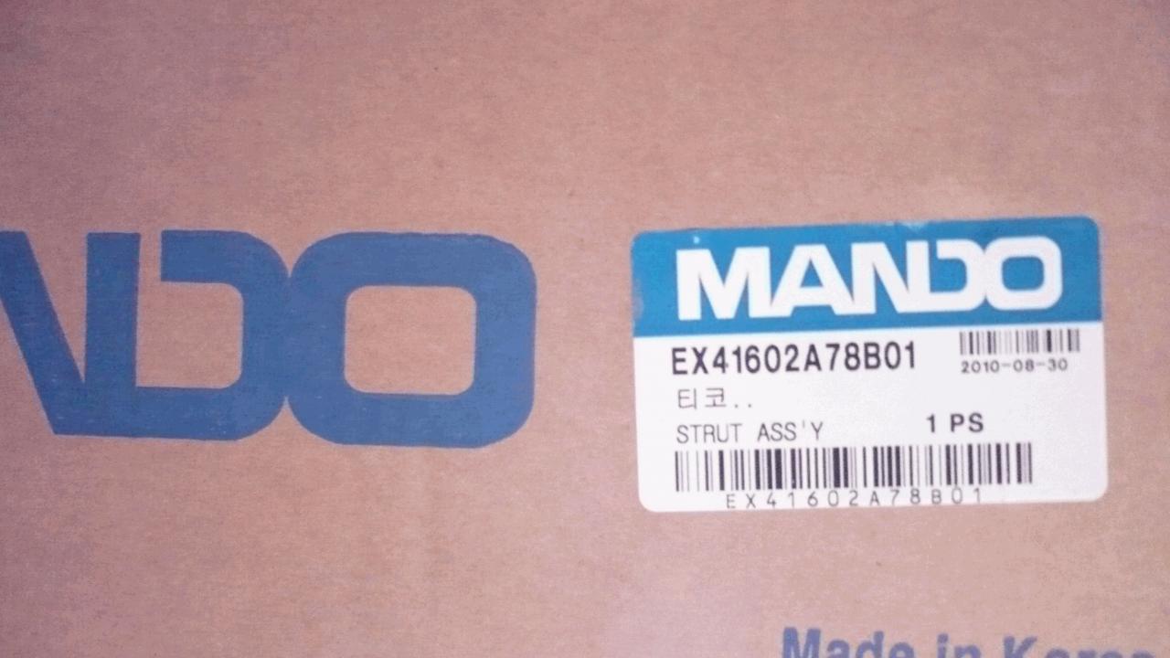

Привет! Давно тебя "не слышал" - соскучился. Менял передние амортизаторы - Mando для Suzuki Alto IV (RF410, FF). Завтра спишу номер с коробки. Надо срочно - сделаю сегодня. Брал на удачу, т.к. по информации амортизаторы подходили для кузова EF, т.е. для твоей машины. Но подошли, год отходили, я доволен. Цена вопроса -450 левый амортизатор, 750 - правый (или наоборот). Выложу номера - всё будет понятно. У меня машина с ABS - пришлось "поколдовать" с креплением проводки. Удачи!
Привет, Сержик! Да куда я денусь с подводного нашего корабля! Просто стали чаще с форума писать сразу на электронку. Аморты для Алехандра из Молдовы. У него без АБС. Да, я видела, что в одном аморте пишется, что для FF и Wagon R+, а в другом - для EF и Wagon R+. Конечно, можно сделать вывод, что для FF и EF - вполне взаимозаменяемые. Буду ждать ответ. Завтра я в Москве, в воскресение-понедельник в Эстонию. Так что, если не напишешь в пятницу-субботу, то можешь не торопиться с номерками до среды :)

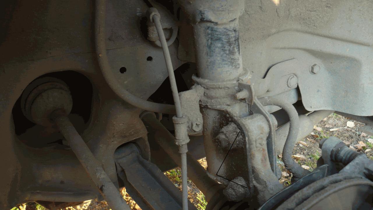

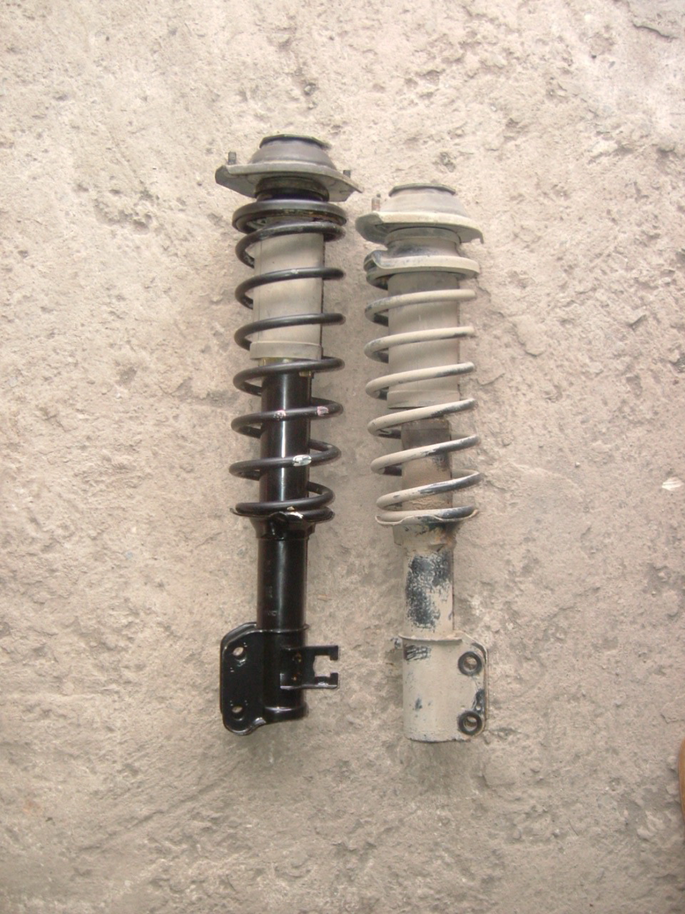

Привет! Фотографии действительно порадовали. В ALTOшке не рискнула разместиться? Амортизаторы Mando приобретал как самые дешевые, чтобы убедиться, что указаные к применению для кузова EF, подойдут и для FF. Впоследствии планировал установить Kayaba, но до настоящего времени не заменил, т.к. нет оснований. P1020556.jpg
P1020569.jpg Амортизаторы подошли с минимальными преобразованиями - пришлось расширить (распилить) крепежные отверстия (примерно 2 мм), т.к. не совпали центры отверстий. Под проводку ABS сделал хомут (во вложенном рисунке все видно). В принципе все не сложно, но тому кто вообще не любит возиться с техникой такой вариант не подойдет. Левый амортизатор начинается с EX41601, но я его не покупал; купил правый, т.к. он был в два раза дешевле (не денег было жалко, а просто проверял совместимость), отрезал крепеж под тормозной шланг и приварил его на другую сторону. Думаю, что Александра необходимо уведомить о том, что ему придёться приложить руки.Напильник в руки - и через 20 мин. амортизатор готов под кузов FF. Посмотрел на Exist - сейчас амортизаторы стоят 900 и 1100 руб. соответственно правый и левый. Я покупал правый за 450 руб. Удачи!
Привет! Умничка ты! и спасибо огромное!
Как я поняла, если мафынка без ABS, то нужно только увеличить крепежные отверстия?
А в остальном амортизаторы Alto III полностью подойдут для Alto IV.
Привет! Да, подходят. По ощущениям амортизаторы Mando чуть помягче родных, хотя у меня правый амортизатор был погнут - вообще не работал. Удачи!
