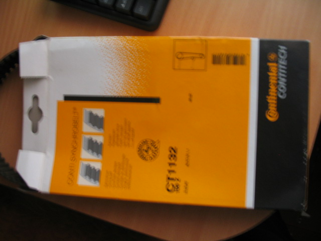

c ремне ГЗМ намучился предложили это
conti 5637; CT 1132; и оригинал GATES 5637XS
поставил себе CT 1132 все подошло.

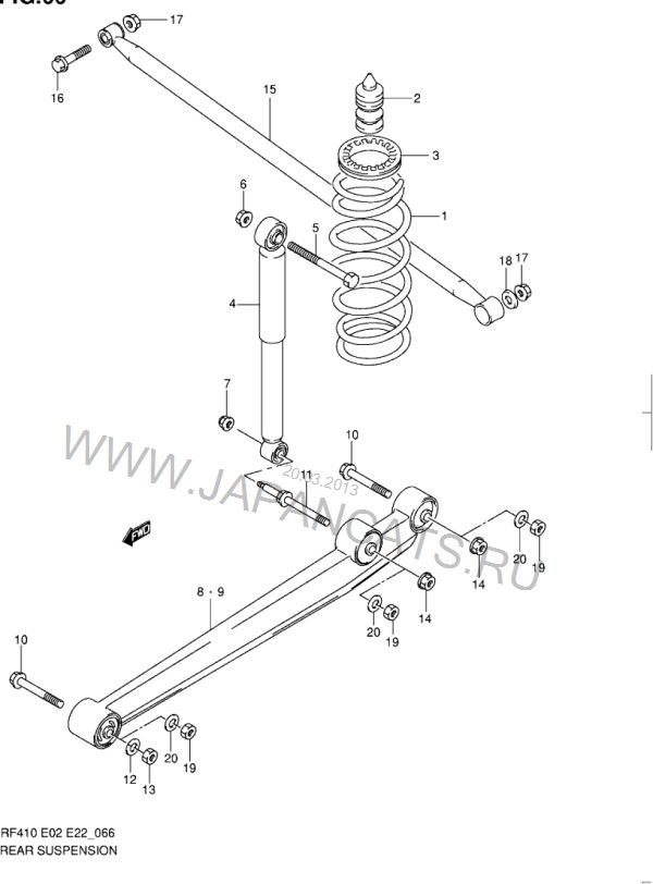

Всем доброго времени суток! возникла проблема с подшипниками, гудели, в сервисе поменяли на koyo. не прошло и 3-х недель, как загудел правый - поменяли на optimal, а сейчас и левый... подскажите, что поставить, чтоб надолго хватило? и может кто знает, артикул заднего бампера. машинка Suzuki Alto 2001 FF 1.1 63 лс автомат MA3FFB21S00144419
Вы про задние подшипники пишете?
у меня работали по месяцу-два. Оказались разбиты втулки заднего продольного рычага (на схеме деталь № 8 и 9). Теперь подшипники вот уже год работают.

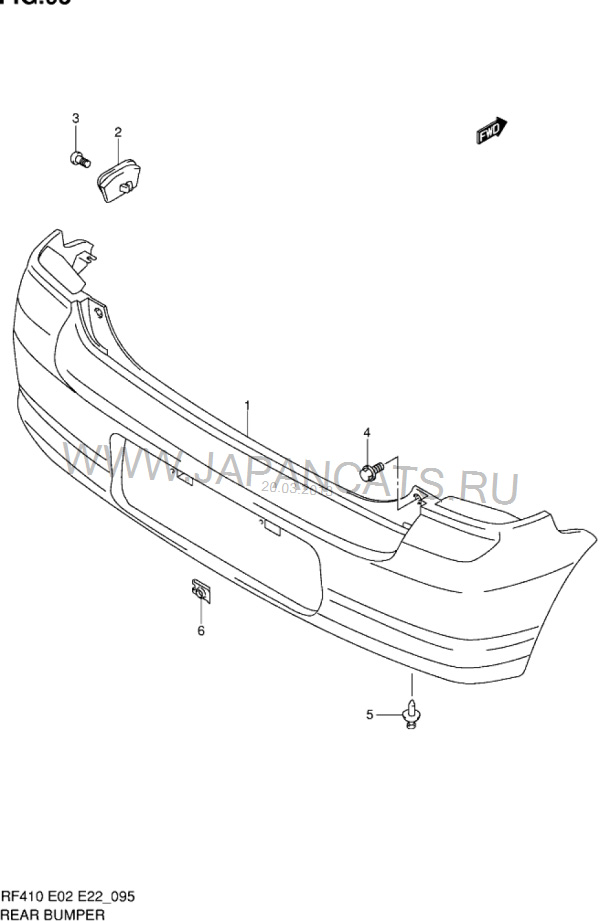

Бампер задний
71811M79G00-5PK - Бампер задний, черный
71811M79G00-799Бампер задний (грунтовочный слой покрытия)
