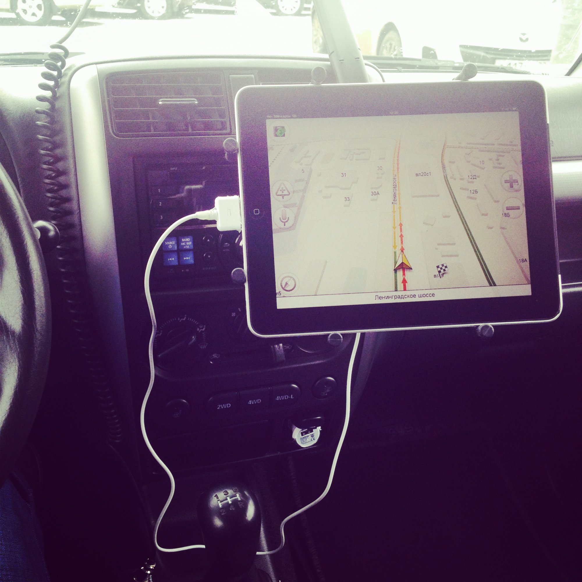

Эта "подложка"- подставка для ноутбука :)
Если коротко- то всяковыгнутые из уголков кронштейны крепятся на саморезы магнитолы и панели климата, а к ним посредством уголков, болтиков и резьбовых заклепок- подставка с планшетом.
Фотки не делала.

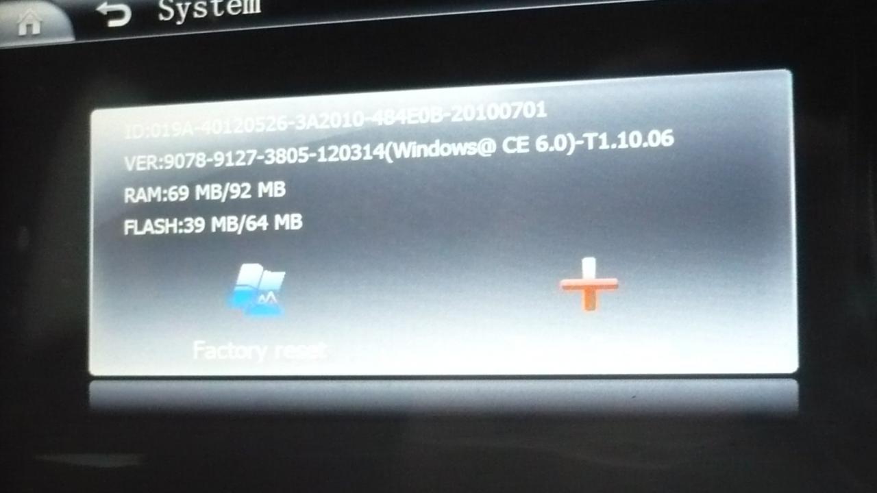

я пришлю прошивку что-бы поправить руссификацию - если она будет "кривая". (никто не знает какая версия мафона тебе придёт, спрашивать у китайцев бесполезно).
Вот фотка, если есть прошивка или тулкит для самостоятельной сборки, буду премного благодарен:)

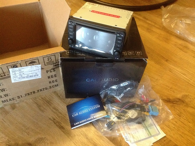

На прошлой неделе пришел из Китая ($290+$120EMS) и мой "хулиган" который и был сразу же установлен
девайс в целом нравится (добавилось много функций - SD, BT, GPS, USB) но есть недостатки
Один из основных это прошивка, ну совсем Китайская :((
Вижу тема уже тут обсуждалась, если кто то знает где скачать буду благодарен ))

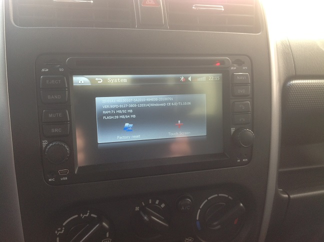

Привет, у нас с тобой похоже аппараты с одинаковой прошивой) мой пост #242 в этой теме.
Есть дело на миллион, выручишь? В ходе экспериментов запорол реестр виндовый на аппарате, если дам инструкцию, сможешь скинуть со своего аппарата дамп и выложить? У меня сейчас работает только медиа часть, виндовая висит на заставке при загрузке( С меня в причитается, пределах разумного))

инструкция http://4pna.com/showpost.php?p=308410&postcount=311 пункты 5 и 6, там ссылки на 2 проги NDump и NDumpCE6
их надо записать в корень чистой карточки и вставить ее в правый слот, потом в настройках девайса есть путь к программе которая запускается по нажатию кнопки GPS (!!запиши или сфоткай тот путь который у тебя сейчас забит чтоб не потерять!!)
выбери путь к корню sd карты и прервую прогу (NDump.exe) сохрани настройку и нажми кнопку GPS на деавйсе, запустится ndump и дальше как в 5 пункте по ссылке
выбрал Full Disk, указал имя файла и директорию сохранения и получил дамп c разрешением "bin" размером 127 360 Кб в корне StorageCard
далее опять в меню и путь для запуска GPS указываешь вторую прогу (NDumpCE6,exe) сохраняешь настройку, снова нажимаешь кнопку GPS, и далее как в пункте 6 по ссылке -
открывается, выбрал DSK1 (что надо дампить), full и получил дамп c разрешением "image files" размером 120 448 Кб в корне StorageCard
Теперь вставляешь свою оригинальную карточку обратно и идёшь в настройки возвращаешь путь запуска GPS который записал или сфоткал.
Файлы которые получились на первой карточкe заархивируй и залей на yandex диск или куда тебе удобнее, чтоб можно было скачать, и скинь ссылку в личку мне или форум как удобнее.
Заранее спасибо в любом случае)))
