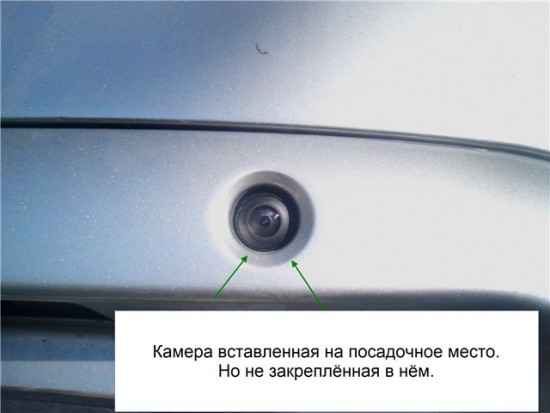

Куда в джимни камеру заднего вида присобачивают?
В плафон номера вроде не пойдет, в запаску вроде не комильфо- чай не Паджеро.
Может за стеклом к плафону стопсигнала?
Вот нагуглил на эту тему:
В пустую проивотуманку-
Вместо личинки замка-

А внутри или снаружи? Если внутри- вроде дворник не дотягивается.
Просто у меня тонировка чОрний, совсэм чорний, а для стопсигнала окошко вырезано, можно и для камеры вырезать, но небыло бы слишком заметно- у нас район самый наркоманский в городе.
14,096
Ответ: Бюджетный Car PC для навигации.
внутри конечно. ну у меня все стёкла чистые, поэтому проблеммы с прозрачностью нет :)
дворник если нормальный, то он и стоп почти весь очищает, ну а если короткий...
хотя, где это вы короткие берёте? обычно как раз все слишком длинные.
ну вырежи напротив объектива, когда настроешь. ничего страшного, камера эту дырку собой и закроет. да обычно никто и не замечает камеру, хотя у меня стекло не тонированное )
Внутри я имел ввиду фонаря, а не машины.
Ладно, надо на месте примерять.
14,096
не, не внутри фонаря конечно. снаружи, на левой его части, если смотреть в попу Жиму.
если не забуду, зафотаю телефоном сёдня.
В общем- есть над чем подумать.

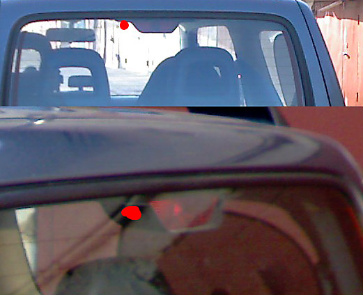

При установке камеры запаска лишний элемент.
Я уже давно отказался от таскания запаски по городу.
Камера стоит практически на самом верху заднего стекла.
Красным отмечено место установки камеры у меня. Объектив направлен вниз. Без запаски всё отлично видно. С запаской всё перекрывается, но в принципе мысленно можно и с запаской понять примерно, но без запаски очень хорошо видно!
(но это послерестайл, как у дорестайла ставить не знаю, можно на боковой поверхности чехла заднего стопа)
Поначалу распологал камеру так, чтобы можно видеть всё, что сзади делается, и чтобы прям находу можно было смотреть, типа зеркала заднего вида. Оказалось такое расположение фигня на постном масле. Наклонил вниз - стало супер!
Могу дать не совет, а так, лёгкую рекомендацию:
- не берите дешёвых камер
- не привязывайте включение камеры к фонарям заднего хода, делайте отдельную кнопку, очень удобно. Плюс в задней части брал у габаритов :)
- не покупайте камеры с парковочными линиями на экране. От них никакой пользы, один вред, очень мешают на изображении.

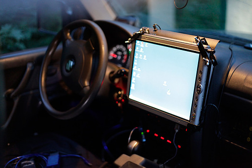

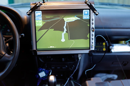

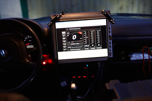

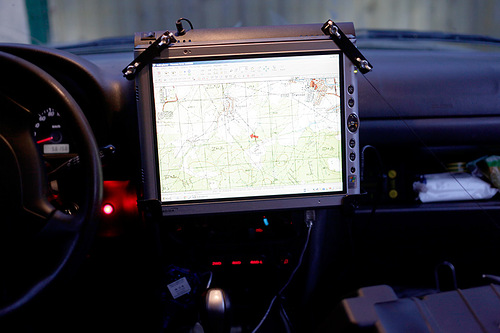

бюджетный
1. Motion computing m1400 - 129$, доставка с е-бея
2. SSD накопитель 64 Гб- 3200Р в ситилинке
3. блок питания автомобильный- 6$ на е-бее
http://fotki.yandex.ru/users/oldblinddog/view/466997/
CarPC
добавляем 17$- получаем сканер OBDII
http://fotki.yandex.ru/users/oldblinddog/view/466999/
Для навигации
GPS-приемник - 34$
Мощная хреновина :thumbsup:
Только не лишнего размер?
Flintz
15 Сентябрь 2008
2,306
865
МО, Красногорск
уж какой есть :)
По мне так чем больше экран, тем приятнее навигация, я и 15 дюймовый ноут приспосабливала.
Реально, у этой инсталляции два косяка- не видно часов и невозможно сменить диск в магнитоле.
