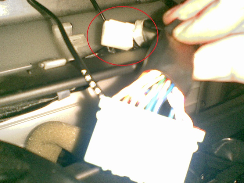

Джентельмены! Возможно сейчас вы начнете меня ругать, но любопытство мое берет верх.
Итак.
Что это за свободный разъем торчит из жгута разъема магнитолы? Это не то, что мы некоторое время назад дружно искали за бардачком?

Ответ: Ну-с, приступим. Zip, помогай...
Выскажу предположение - для подключения штатной навигации.
Т.е. с другой стороны провода втыкается оригинальный GPS-приемник?
это дополнительные провода с сигналом датчика скорости, лампы заднего хода и чего-то, для диагностики. я использовал первые два
О, пасиба.
Там еще наверно и датчик ручника должен быть.
