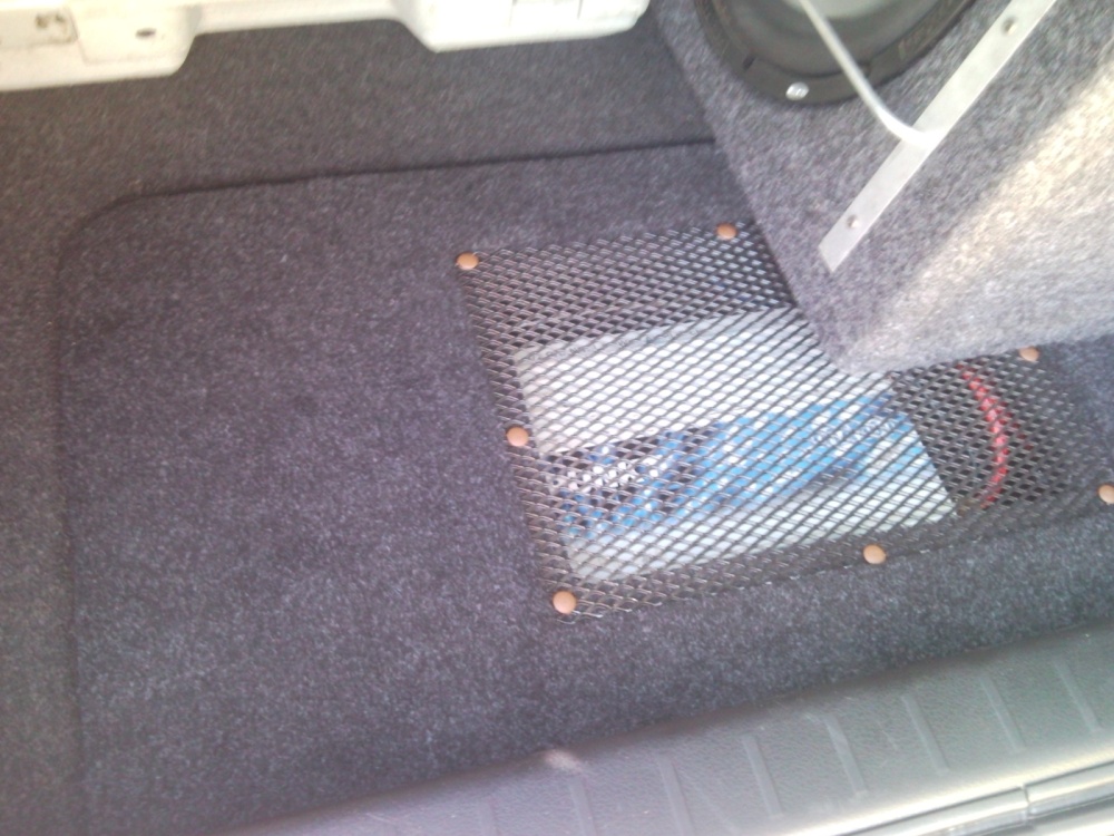

А я себе фальш пол не делал а поступил вот как на фото с низу;)
