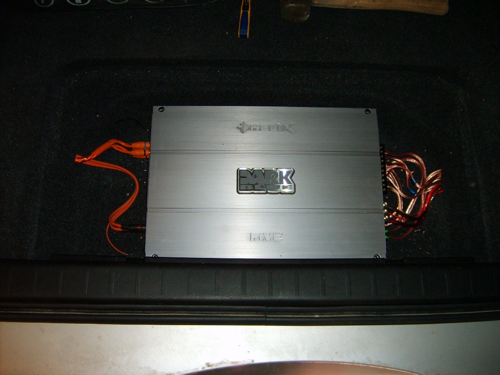

вот есть вопросец может кто в теме:
нашел вот такую байду:
Описание Mystery MAD-HL
Адаптер MAD-HL предназначен для соединения головных устройств, не имеющих линейных выходов, через акустические выходы к стандартным RCA- входам усилителей.
если ее подцепить в паралель к задним динамикам подключить к усилку от него саб , сильно ли просядут по мощности задние динамики? Чешу репу.
Кто знает подскажите ?;)
ПСЫ:Вариант поменяй голову и зачем тебе это надо не предлогать! Денег нет!(пока)Не-не-не Копить тоже не предлогать.:(
Мощность на задние не критична, их и так фейдером наполовину выведить приходится, чтобы звук хоть как-то спереди шел.
Штатный саб в америкосах подключен параллельно задним динамикам.

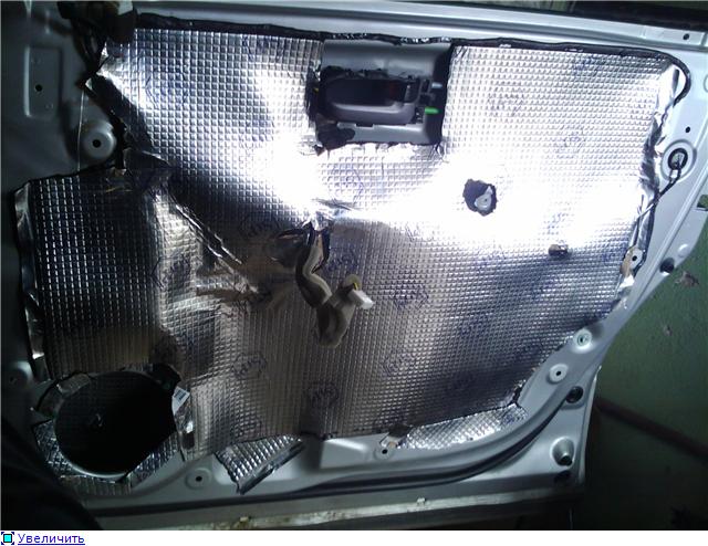

Нус... дверки проклеил! Делал первый раз, раньше такого опыта не было, пользовал уже готовое от прошлых владельцев, а тут вот самому пришлось ))).
На каждую дверь ушло по 2 листа STP 4мм толщиной. Один лист шел внутрь двери (резал на 3 полосы), а второй наружу целиком, почти без обрезки. По-хорошему еще бы надо тонким листом все трудные места внутри проклеить, но не было...
Динамики пока поставил обратно штатные, т.к. во-первых не готовы проставочные кольца (электролобзик с дачи не приехал), во-вторых нужно протащить новые провода в двери и соответственно проложить их через салон из багажника где будет жить усилок. Делать этого сейчас не стал, т.к. нехватает межблочных кабелей (усилок-магнитола) и к выходным всетаки надеюсь прикупить новую голову, типа такого Пионера AVH-P4200DVD Поэтому решил не торопиться, чтобы потом заново не дербанить пластик для прокладки нехватающих проводов.

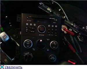

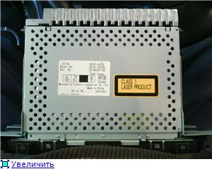

Ради интереса извлек штатную голову. Оказалась Матсушита сделаная в Китае, к тому же она однодиновая, как тут уже упомяналась, а снизу просто пустое место.
Времени потратил около 4х часов, особо не торопился, разглядывал что там внутри:D

Не очень ты сделал, дружище, уж извини.
Смысла фигачить такие куски бимаста супер или бомба (а только они из стп-шных имеют толщину 4 мм) никакого, достаточно лишь закрыть технологические отверстия. А так - чрезмерно утяжеляешь двери. И вообще - из бимастов клеить на двери стоит только стандарт, остальные излишне много массы имеют. Мастику штатную надо было бы убрать и обшивку дверную сделать.
Обшивку-то нормально защелкнул обратно?
Как ни странно - да.:D
На счет веса согласен, листы тяжелые, хотя на готовой двери при открывании-закрывании никакой разницы не почувствовал. Подобного опыта раньше никогда не было, поэтому делал все интуитивно, зная только что оклеить нужно внутри и снаружи. Штатную мастику, на которой висел целофан, убирать не стал, на нее очень хорошо приклеивался край шумки. Клеить начанал сверху на эту мастику, постепенно отдирая книзу защитную бумагу и попутно делал отверстия и отрезал лишние края. Возможно немного переборщил с материалом, но в нашем местном полу-подвальном Кэмпе особо выбирать было не из чего...
Смотря какие задачи стоят.
Ну за дин-то можно и бомб, чего уж.
А вообще, сделано тяп-ляп.
Я бы переделал.

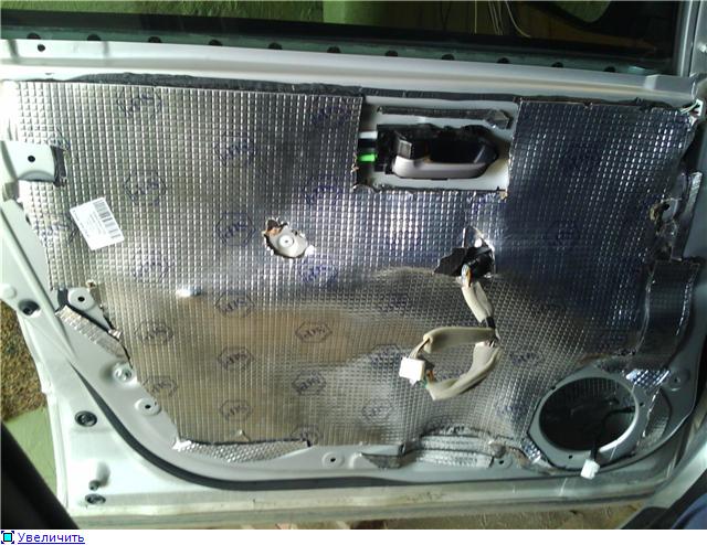

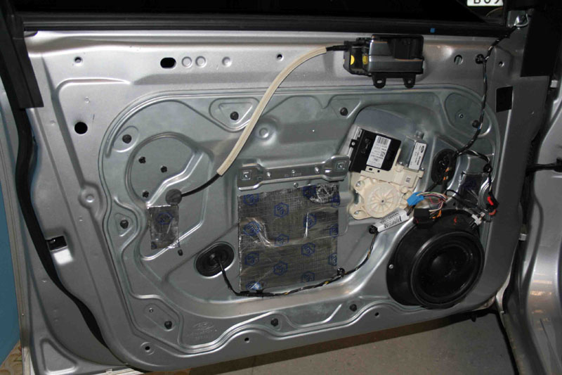

Ну, насчет веса не соглашусь. Двери всяко-разно должны были начать закрываться мягче и с меньшим усилием.
Пока приложу вариант заклейки двери фокуса. Такого варианта хватит для любого дина, потому что важность состоит в том, чтобы создать закрытый объем и расширить динамический диапозон, а не навешать килограммы битума.
Скоро выложу фотку своей двери изнутри, когда в очередной раз полезу снимать обшиву для ее выклейки.

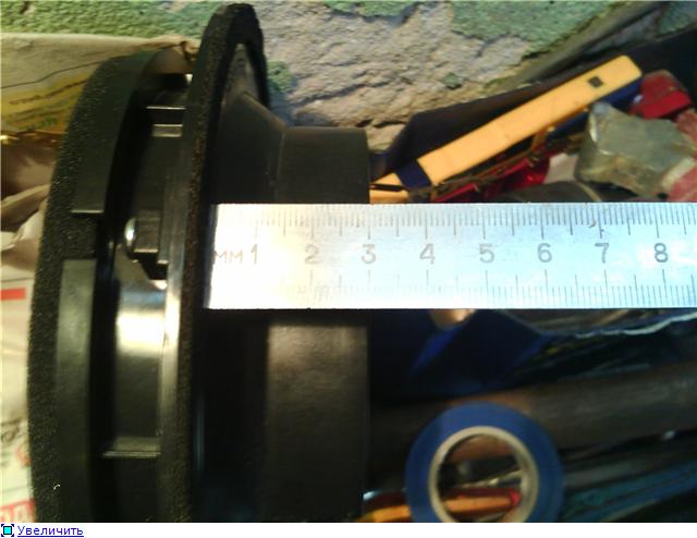

Можно ли в штатное посадочное место без проставок, установить новые динамики (с штатным диаметром 165 см)?
Какая максимальная глубина динамиков подойдет в штатное посадочное место?
SergeyKRG
10 Декабрь 2009
94
Караганда
SGV 2.7 2006г, 2wd
Ответ: Ну-с, приступим. Zip, помогай...
165 см нет а мм да)
Глубина снять старый дин и померить думаю лучше всего будет, а то ктое егознает чт японцы меняют, может и динамики китайские сменили)

165 см нет а мм да)
Ну конечно мм :D
Сначала снять - не интересно, вдруг без проставок нельзя и в штатные места не встанут, лишний гиморой.
И всё таки кто снимал подскажите размерчик глубины.
Хочу сначала колонки подобрать, купить, а потом бомбить двери табуреточки.
Глубина посадки у штатных динамиков 30мм
НО!
Без проставок = наверняка сверлить железо.
Без аудиоподготовки = выкинуть деньги.
Так что решайте сами...

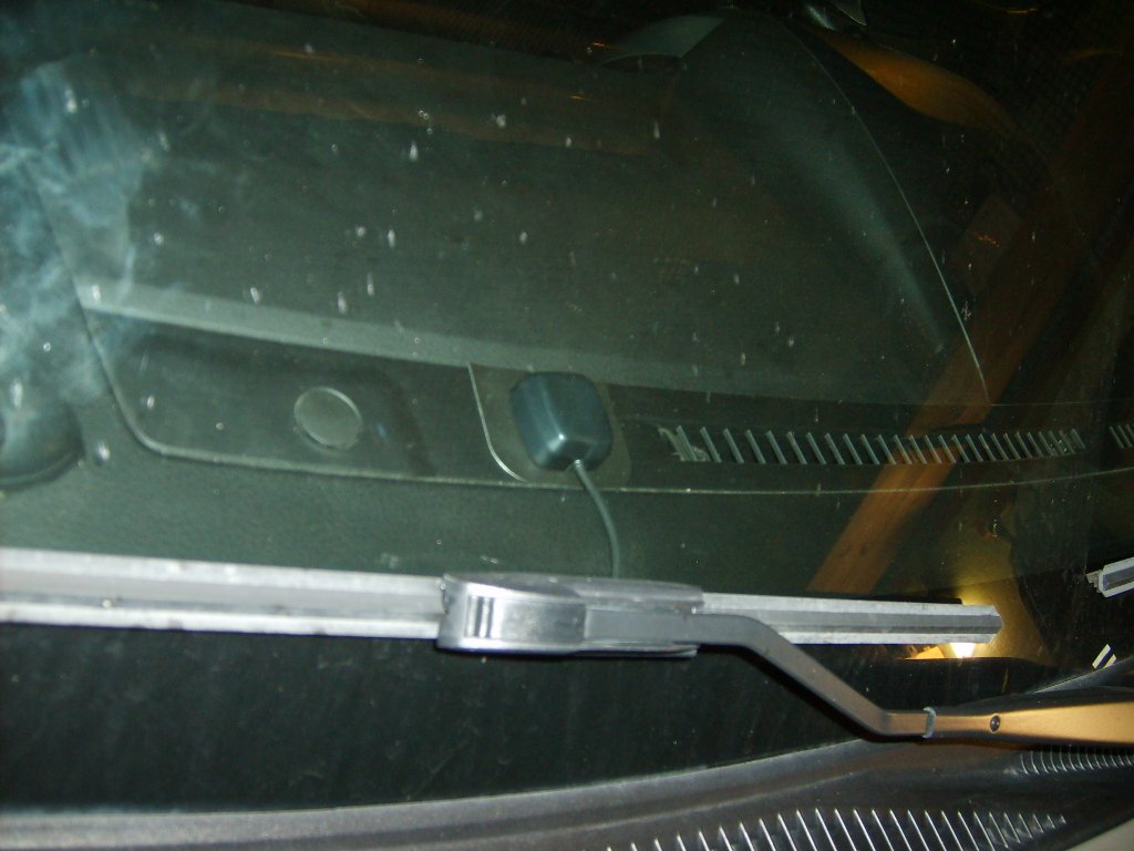

Ну вот вроде и закончил я с установкой и настройкой новой системы.
А установлено было следующее: голова Pioneer AVH-3200BT - 16000р, блок навигации AVIC-F220 - 7500р, блок для подключения кнопок на руле - 3200р, ISO разъем - 300р, переходная рамка - 1500р, компонентная акустика на фронт Morel Dotech Ovation 6 - 8500р, пятиканальный усилитель Helix DB Five - 8000р. Всего 45000р. Плюс шумка передних дверей, 22м акустического кабеля, 3 пары двойных пятиметровых межблочников - еще тыщ на 5. Неделя потраченного отпуска на то, чтобы это все притаранить с Москвы на электричке и поставить в условиях тесного гаража - БЕСЦЕННО!:D Итого 50000рЧешу репу.
Результатом доволен! Акустика зазвучала замечательно, навигация работает, видео показывает, телефон по блютусу подрубился сходу, телефонная книга скопировалась, звонить приятно:D
По поводу установки что-либо расписывать думаю смысла особого нет, т.к. большую часть операций делал по отчетам denis6091, за что ему огромное спасибо:thumbsup: Акустика подключена поканально, пятый канал под саб (а вот его пока нема...) Самым сложным было протаскивание проводов по порогам, сверление разъемов чтобы завести провода в дверимолотком с
А вот дверные карты и накладки передних стоек практически не вызвали затруднений с демонтажом.
Поразмыслив, решил не ставить твитеры в штатные уголки дверей, а вывел их на панель, заодно и микрофон провел и GPS антену, раз уж накладки передних стоек снимать пришлось. Блок GPS поселился в бардачке. Усилок отлично вписался в штатную нишу в полу багажника, свободно закрывается родной крышкой пола и не выпирает.
При настройки усилителя долго не мог понять, что мне не нравится. В итоге это оказались динамики в задних дверях. Быстренько скинул дверные карты и открутил нафиг штатные задние динамики, после чего процесс настройки пошел нужным путем.:thumbsup:
В первоначальных планах была еще установка саба. Сначало хотел стелс в крыло, но отказался от этой затеи в пользу обычного саба в ЗЯ, который можно будет всегда оставить в гараже, т.к. багажник зачастую нужен на весь свой и без того невеликий объем. Честно говоря, уже немного вымотался я с этой системой и морально и физически и материально... сейчас хочется просто ездить и слушать музыку. Так что когда будет саб, какой, и будет ли он вообще - вопрос открытый. Так же как и открыт вопрос с установкой камеры заднего вида...
Пока доволен тем, что есть. Ну а там посмотрим, если с внутренней жабой договорюсь, то будет и саб и камера, ну а если нет... то фиг с ним! и так уже здорово!
Добавил нормальные фотки вместо телефонных:

Усь охлаждать придется скорее всего.
Тоже думал, что придется как минимум с открытой крышкой фальшпола ездить, однако усилитель не то что не греется, он холодный. Так что я его смело нарыл крышкой и не парюсь. Возможно, если к нему подключить саб, то картина изменится, но саба то пока нет... Как вариант, если послушать музыку по-дольше и процентах так на 50 мощности, то что-нибудь и нагреется. А так мне хватает громкости на уровне 10-20%. Сам усь, кстати, не лежит всей плоскостью на полу, под ним 1-2 см свободного пространства. По своим габаритам он вошел так, что уперся углами и до днища не достал, но и крышка верхняя при этом ложится на него не выпирая.
