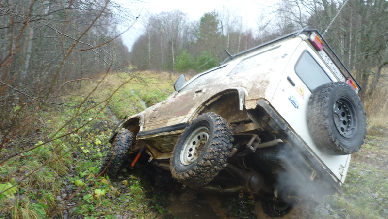

я это всем рассказываю =). Тем, кто кувыркался сам, смысла нет, но таких весьма мало у нас тут...
это водитель хороший. Прадик так прет постоянно, что на каждом соревновании машину кувыркает. Традиция у него такая.... Видел я его на этом Вепсском....
abrasive
26 Октябрь 2010
297
jimny 2008
Ответ: Бортовые редукторы на Джимник
+1
Вот только мне фотку с Ладоги, все не найти ;) я про дерево!
Freeline
6 Сентябрь 2010
1,718
222
Тольятти
на фото помойму как раз джимниковский мост и тут появлялся владелец очень сильно ругался на качество.
