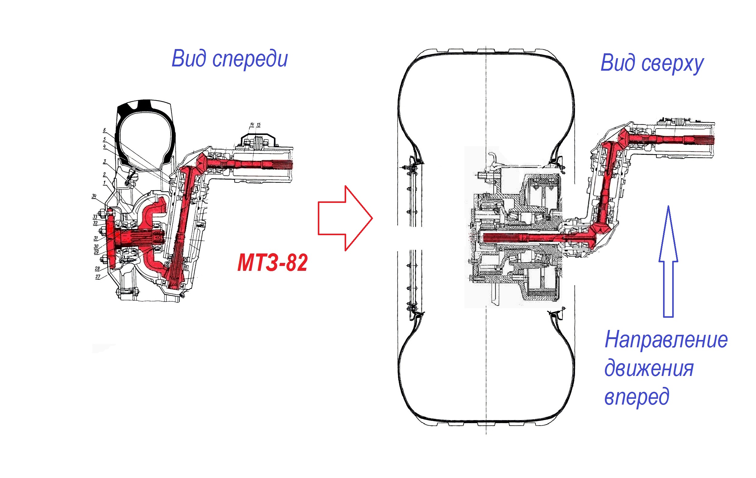

Pashk Crazy Lynx _______ (рысь бешеная) 30 Июль 2008 417 131 43 57 Москва-Кунцево Езжу на ... Suzuki JIMNY механика 2008 20 Март 2015 #91 а может вот так? Последнее редактирование модератором: 20 Март 2015
LaCrema Мудрец 15 Март 2007 7,747 2,063 0 Санкт-Петербург Езжу на ... Jimny 2000 года, праворукий, механика, 30*9.5, лебедка, блокировка. 21 Март 2015 #92 Pashk написал(а): а может вот так? Нажмите для раскрытия... Вес одного почти 300 кг, отсутствие тормозов, необходимость переворачивать пару, т-к это только передний мост.
Pashk Crazy Lynx _______ (рысь бешеная) 30 Июль 2008 417 131 43 57 Москва-Кунцево Езжу на ... Suzuki JIMNY механика 2008 21 Март 2015 #93 LaCrema написал(а): Вес одного почти 300 кг, отсутствие тормозов, необходимость переворачивать пару, т-к это только передний мост. Нажмите для раскрытия... ещё и 300 кг?! АХРЕНЕТЬ!!!! походу погорячился :blush:

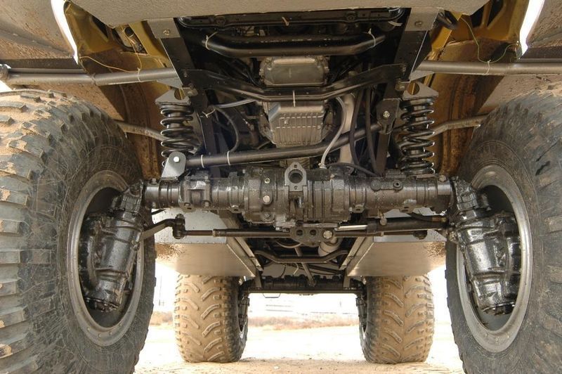

X XUD9 Редкий гость 15 Май 2018 10 0 0 Езжу на ... 4x4 23 Май 2018 #94 Pashk написал(а): а может вот так? Посмотреть вложение 74964 Посмотреть вложение 74965 Нажмите для раскрытия... Их лучше как доноров использовать для задней подвески на продольных рычагах ( два конических редуктора на сторону )
