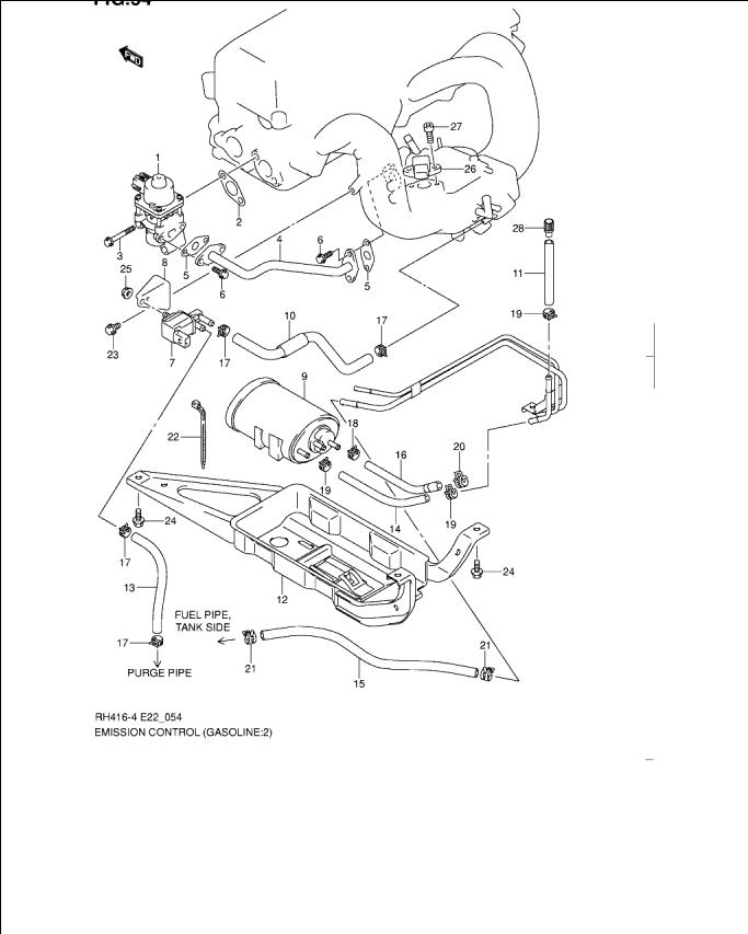

долго горел у меня 0400, менял и егр клапан и датчик на клапане. и вот когда стал снимать голову руки дошли до впускного коллектора. так вот в том месте откуда выходит трубка к клапану егр, в самом впускном, все было забито твердым нагаром, как смола отвердевшая. пришло замачивать в очистителе карбюратора. долго чистить (а это нелегко, канал буквой "Г"). но в итоге чек погас =) но чтобы почистить снимать коллектор впускной обязательно.
тоже почистил этот канал в корпусе самого впускного коллектора. Но снимать его необязательно. Снял воздушный фильтр, трубопровод воздушного фильтра. Аккуратно снял резиновые шланги, которые идут к дроссельной заслонке (из них вытекает чуть чуть антифриза, на всякий случай снимал крышку на радиаторе) также нужно открутить и снять саму трубку от клапана ЕГР к впускному. Сам канал расположен так: отверстие во впускном, к которому прикручивается трубка идет внутри впускного коллектора поперёк относительно автомобиля, и примерно через 5-7 см поворачивает на 90 градусов и идет вдоль автомобиля в стенке впускного. Выход этого канала можно видеть, если заглянуть в отверстие, куда крепится дроссельная заслонка. Это отверстие было напрочь забито нагаром и смолой (странно почему чек не горел постоянно, а иногда загорался), чистил проволокой, брызгал очистителем карбюратора до тех пор, пока очиститель не проходил насквозь через этот маленький канал, пока его брызги с грязью не вылетали из отверстия, к которому крепится трубка от ЕГР. Затем накручивал на проволоку тряпку смоченную в очистителе и протаскивал через это Г образное отверстие. Тряпка естественно оч маленькая, чтоб не застряла. Ну и конечно же саму трубку по такому же принципу чистил. Клапан чистил тоже. Ни одна прокладка нигде не порвалась, герметик не лепил. У трубки с обеих концов медные прокладки.
кажется проблему с Р0400 решил надолго (до следующего засорения канала). Время покажет.

Сейчас разбирал, трубка чистая продувается хорошо,дальше где стыкуется тоже чисто,не так чтоб блестело а чуток грязного налета есть но она вряд ли мешает.Так что опять не понятно в чем дело.подожду пока вновь загорится чек

трубка чистая, вход трубки во входной коллектор чистый, а канал в корпусе впускного коллектора? (это продолжение входа трубки) см. выше пост #36
это в дроссельном отсеке что ли?там грязь была,почистил.У меня дроссельная заслонка и внутри в каком то масленом налете все,пока посмотрел чистить ничего не стал,но сейчас на ютубе посмотрел как чистят и после морозов тоже почищу.

этот канал идет от точки соединения трубки, внутри корпуса впускного коллектора и выходит в дроссельный отсек, то есть газы из трубки должны куда-то уходить. вот этот канал у меня был наглухо забит, а трубка и клапан были в нормальном состоянии. тоже было всё в налете, заслонку почистил, а на отсек не заморачивался.
