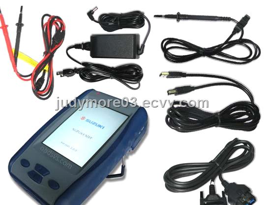

Работоспособность клапана наверняка можно проверить диагностическим сканером. Если есть возможность подключить SDT то проблему увидите сразу если она имеется с клапаном.

А что такое SDT ?
Я знаю что родной Сузуковский сканер (ТЕСН-2) или сканер использующий родной сузуковский протокл и команды могут проверить и управлять клапаном EGR. Т.е. на рабочем движке давать ему команды полностью открыться или закрыться и смотреть как движок себя ведет. Но боюсь такой сканер есть только у офф.сервиса.

Suzuki Diagnostic Tool, Tech-2 это по сути тоже самое. Китайские клоны есть и тот и другой, цена вопроса 12-14т.р.
Вот такой SDT он же IT2, видит Toyota, Lexus, Suzuki.
Вот такой Tech-2 и он чисто для SUZUKI

Вещь хорошая, в моем городе у диагностов таких точно нет.
