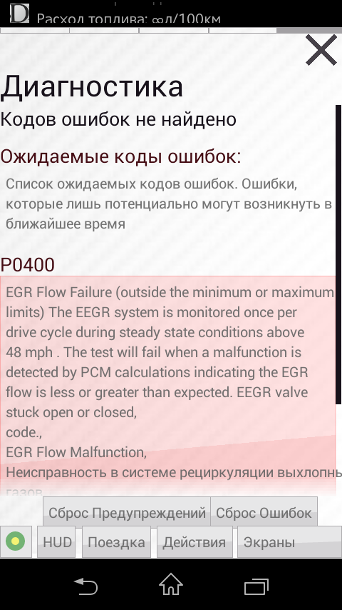

Почему грешу на ЕГР, перед данной проблемой за несколько недель 1 раз загорелась ошибка ЕГР.[DOUBLEPOST=1452874477,1452857846][/DOUBLEPOST]Наконец я прочитал ошибку (хотя чек не горел).
После работы решил еще раз прочитать отложенные ошибки и вот что вышло.
Чек не загорался.
ругается на EGR[DOUBLEPOST=1452874774][/DOUBLEPOST]Короче пишет что тесты не прошли, клапан заклинило в открытом или закрытом положении.

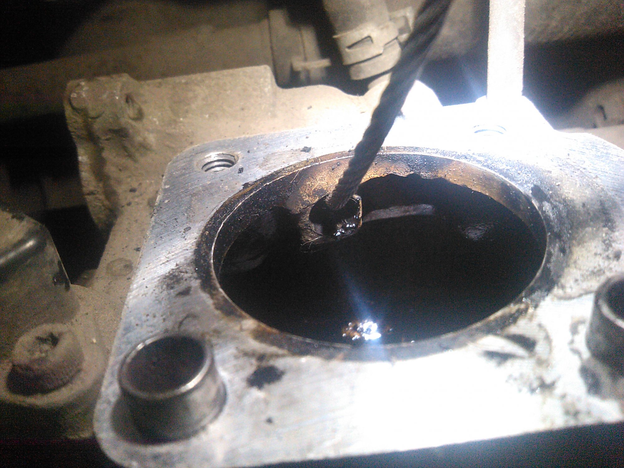

Т.е завтра буду чистить клапан.[DOUBLEPOST=1453059809][/DOUBLEPOST]Снял я в субботу вечером клапан EGR.
Он был загажен и сам клапан в верхнем положение двигался с усилием.
Что бы его сдвинуть, нужно приложить усилие и далее он уже легко идет (в верхнем положении как будто закусывает) - это нормально или нет?
Я его мыл очистителем карбюратора, потом на 1 час замочил в Уайт-Спирите. Капнул масла.

Хочу снять клапан и на ночь его замочить и возможно пролить WD-40.

Но я хочу еще раз снять EGR и почистить его так, что бы клапан ходил плавно.
Может он уже разработался, но проверить не помешает.[DOUBLEPOST=1453133291,1453101898][/DOUBLEPOST]Машина постояла и симптомы повторились.
Если на холодную, то во время или сразу после прогрева машина может дернуть, после чистки EGR это менее заметно стало, но проблема есть. После прогрева все отлично.
Я на 90% уверен что все дело в штоке клапана. Он в верхнем положении заедает и это чувствуется хорошо если нажимать пальцем.

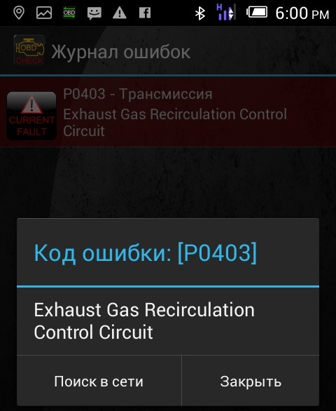

т.к. никто не знает как поведет себя ЭБУ... получается три варианта:
1. снять разъем, что сразу приведет к появлению ошибки
0403 Неисправность цепи датчика системы рециркуляции отработанных газов.
По инструкции возникает при несоответствии напряжения на 2-х и более полюсах.
Ошибка поднимается сразу, при запуске двигателя.
. сдвинуть, что равносильно заглушить исправный клапан;
2б. заглушить трубку, типа заглушить неисправный клапан.
В этом случае, на "втором заезде" появится ошибка P0401.

P0403 Неисправность цепи датчика системы рециркуляции отработанных газов (после 2005 г)
Из инструкции ошибки 0401 и 0402 появляются если
"Разница абсолютного давления во впускном коллекторе при открытом и закрытом EGR менее установленного значения."
Давление определяется датчиком абсолютного давления во впускном коллекторе
Manifold Absolute Pressure (MAP). [В Torque он обзывается IMP (Intake Manifold Pressure).]

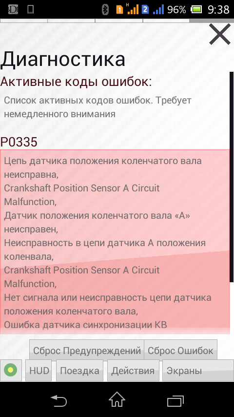

Это очень вероятный признак скорой смерти датчика оборотов коленвала. Если при этом стрелка тахометра летала вверх-вниз, а потом заглохло и не горел Check - 100% вероятность.
Я уже два поменял и на всякий случай вожу запасной с собой, т.к. это единственный датчик, без которого никто никуда не едет :)

В общем заглушил я EGR - и симптомы повторились.
То что EGR выдавал ошибку (закис шток) - нужно было чистить.
Но машина 1 раз заглохла и дергалась (без EGR)
Так что буду теперь менять датчик КВ.
По поводу катушки - врятли, т.к машина глохнуть не должна.

Сегодня утром ехал на работу и заглох. Сразу выскочила ошибка (после того как завел, сразу ее прочитал).
P0335 - Цепь датчика коленвала неисправна.
Датчик уже давно заказал - завтра должен приехать.
KASiK
26 Август 2008
8,877
5,203
Санкт-Петербург, Красное Село
Надо же, впервые такую ошибку на Лиане вижу. Обычно датчик коленвала умирает без появления ошибки, зато с кучей внешних проявлений, типа дергается авто и глохнет. Так может это у тебя и не егр виноват был, а этот датчик?
kphy
23 Апрель 2011
887
230
Ошибка вылезла в тот момент, когда машина заглохла и я стал крутить стартером в холостую (не дав 10 секунд постоять).
Больше ошибка не появлялась.
С ЕГР была отдельная ошибка (клинил шток) - но я его почистил и больше он не беспокоит.
Клапан коленвала вчера поменял - пока все хорошо.
В приложении скрин.

Загоралась ошибка P0400,пока не почистил отверстие выходящее под дроссельную заслонку железным тросиком.[DOUBLEPOST=1461675078,1461673444][/DOUBLEPOST]Взял фото у Cahgep
SVADx
8 Апрель 2015
Liana RH416 E02 22, ДВИГАТЕЛЬ M16A-1246405,ТРАНСМИССИЯ CS122772, ЦВЕТ Z2U, ЦВЕТ2 D13 КОД МОДЕЛИ WTN6BLF22
Одна клиентка тоже толго мучилась с этой ошибкой. Меняла несколько клапанов ЕГР, потом я решил со своей Лианы ей поставить - одна малина, опять ошибка выскочила. Так что не только он виновен, действительно. Тут и свечи, и катушки, и лямбда, и клапан продувки адсорбера, и забитость катализатора и адсорбера, и даже забитый воздушный фильтр могут влиять. Так что все к купе надо смотреть. Кстати, пару раз решалось именно заменой канистры адсорбера.
