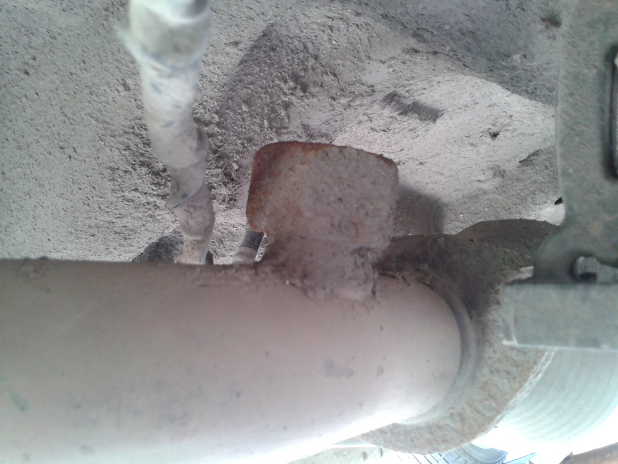

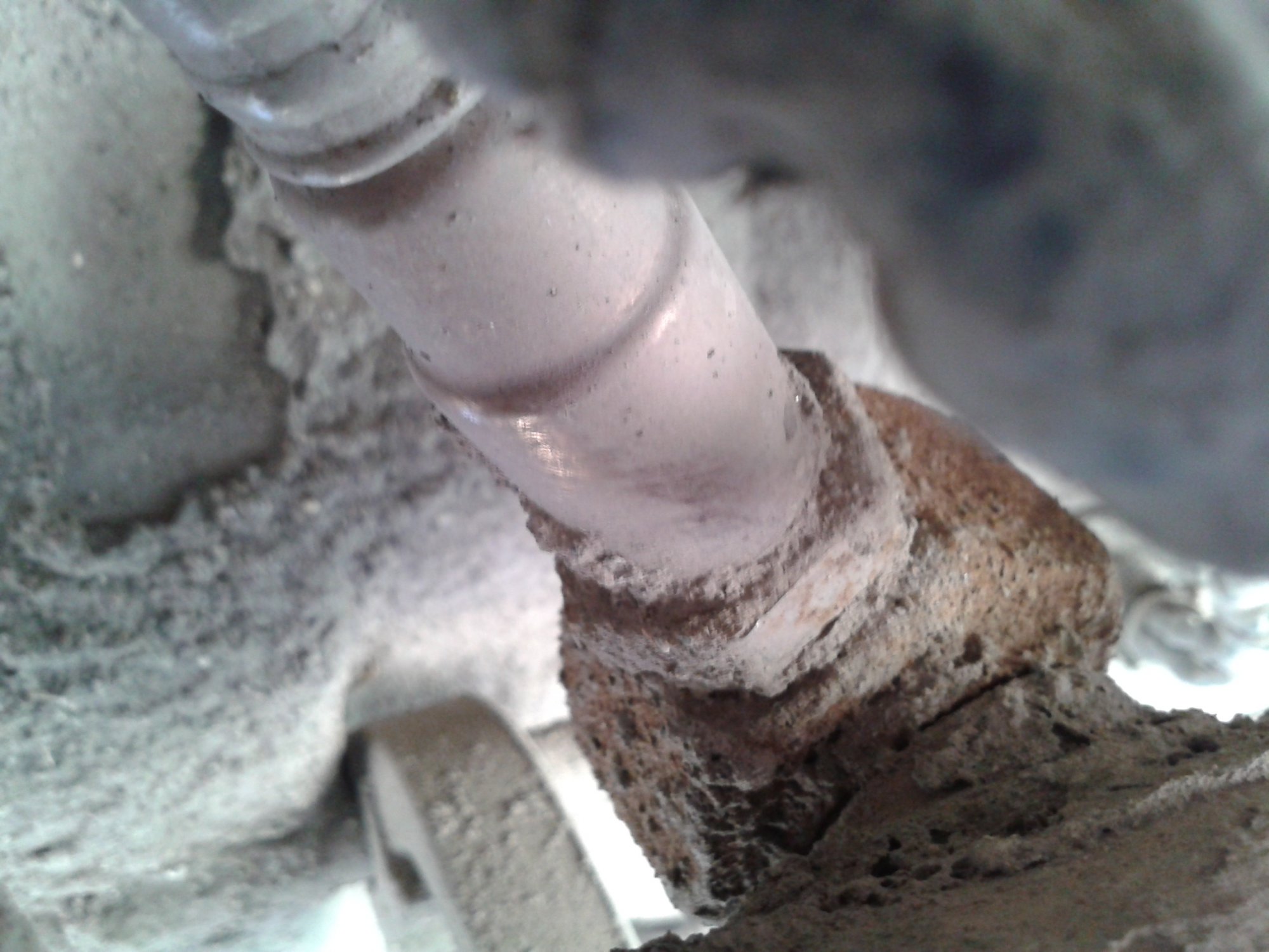

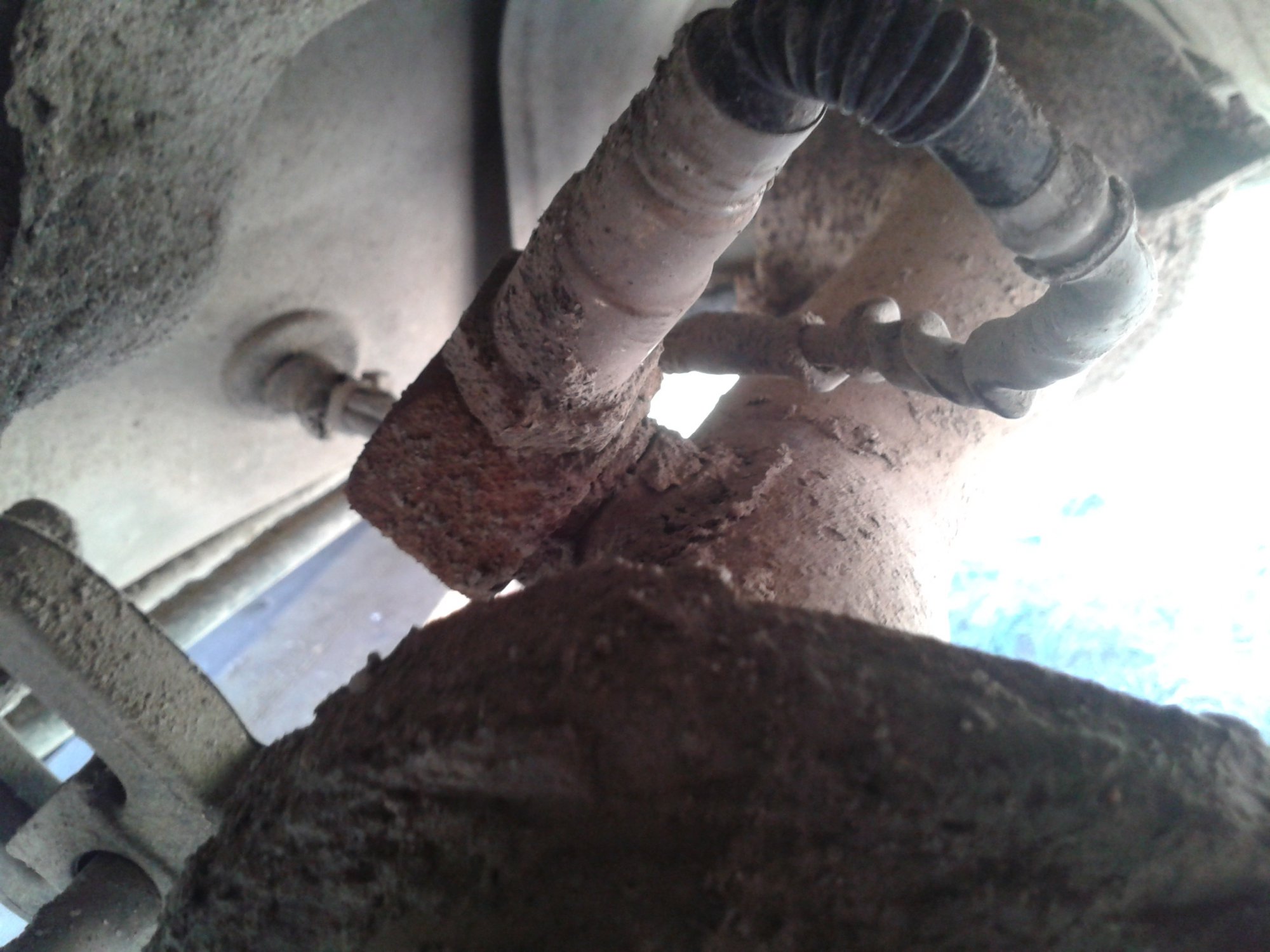

Сегодня опять загорелся чек, но теперь ошибка Р0136., Р0400 пока нет. У меня вопрос, так как я не разу еще в жизни не ставил проставку под вторую лямду, прошу разьяснить, что это у меня?
На заводское исполнение не похоже..

Сегодня опять загорелся чек, но теперь ошибка Р0136. У меня вопрос, так как я не разу еще в жизни не ставил проставку под вторую лямду, прошу разьяснить, что это у меня?
Посмотреть вложение 59043 Посмотреть вложение 59044 Посмотреть вложение 59045
Колхоз какой-то, вообще проставку делают с соответствующей по диаметру резьбой (М18) наружней и внутренней, с уменьшенным отверстием, а тут вварили?
8,877
5,203
Думаю, что такой конкретный колхоз замутили из-за того, что при установке проставки на лямбду она видимо упиралась бы в днище машины. Вышли из ситуации таким вот способом. Смотрится, конечно, страшно
Там конечно не видно.., ладно не до эстетики :) . Главное как бы узнать , что там в этой приспособе, правильно ли ее конструкция.. А почему у меня упирается в днище, у других куда он смотрит?
8,877
5,203
Обычно смотрит в левый бок. Может у вас вообще его не в родное место вварили или даче глушак меняный не родной?
Глушак точно меняный ., предыдущий хозяин говорил, что менял его.
