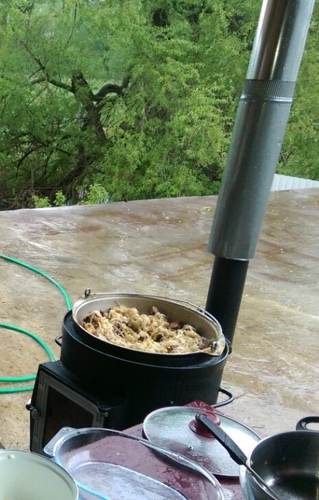

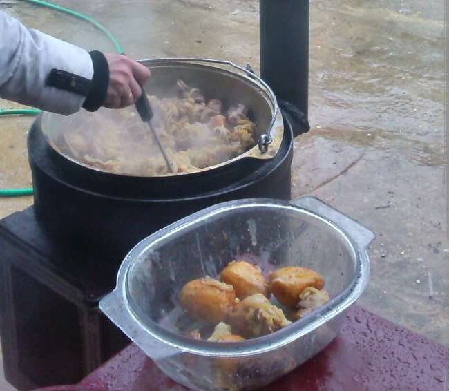

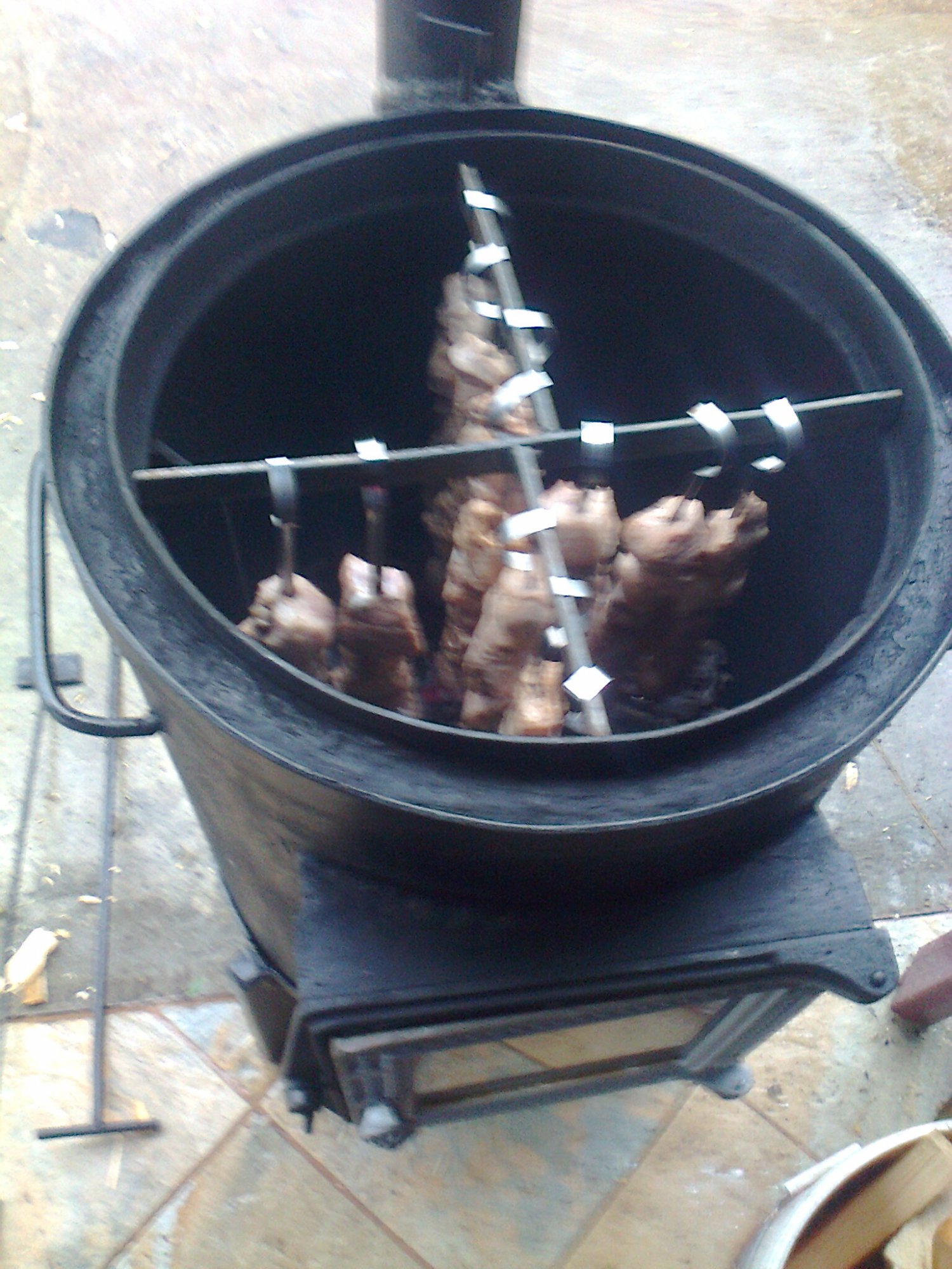

Сделал для летней кухни казан мангал барбекю и тд ! Опробовал . работает ! Корпус -труба толщиной 10мм .крышка 6мм

Я вот только одного не понял: как можно было опробовать такое чудо без соклубней? ;)
Молодца, просто класс! Аж слюньки потекли!:blush2:[DOUBLEPOST=1432923677,1432923570][/DOUBLEPOST]Я впервые вижу такой мангал! Шампура висят - они что, так и коптятся над углями? Интересный вариант? А самые нижние куски потом не подгорают? А как потом доставать горячие шампура?

Кстати ! опробовал на день рождения супруги в субботу 16 или 17 мая . когда дул сильный ветер и дождь лил не переставая целый день . Если бы не успел сделать к этому случаю печку . то гости точно бы остались без вкусненького ! Мангал зажигать не было смысла из за погоды[DOUBLEPOST=1432924528,1432923951][/DOUBLEPOST]
Шашлык - это доп опция - по образу тандыра ! Нижние кусочки снимаются раньше по мере готовности ! Доставать можно рукавичкой . ну а я пассатижами . по привычке . Печка делалась в основном для казана . ну а мясо лучше на решетке делать большими кусочками ! Вся прелесть в том. что тепло не улетает . как на мангале . не зависит от погоды и жар можно регулировать при помощи поворотной заслонки в трубе. Колосниковая решетка регулируется по высоте в процессе в зависимости от задачи

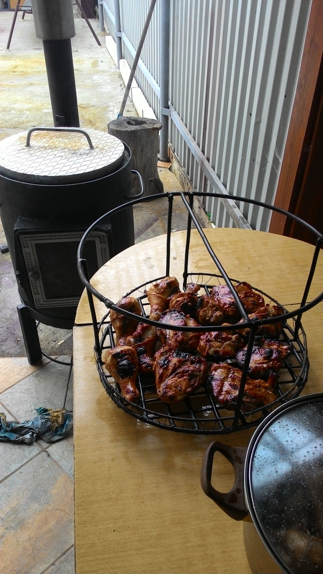

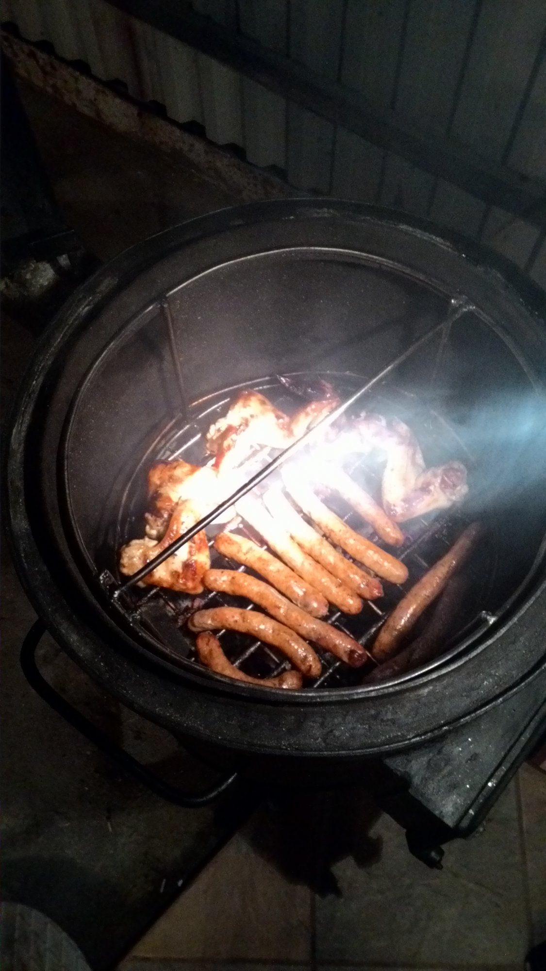

паарни я вам завтра выложу фото когда буду курицу жарить... ;) если все Эти небесные потоки нас не смоют!

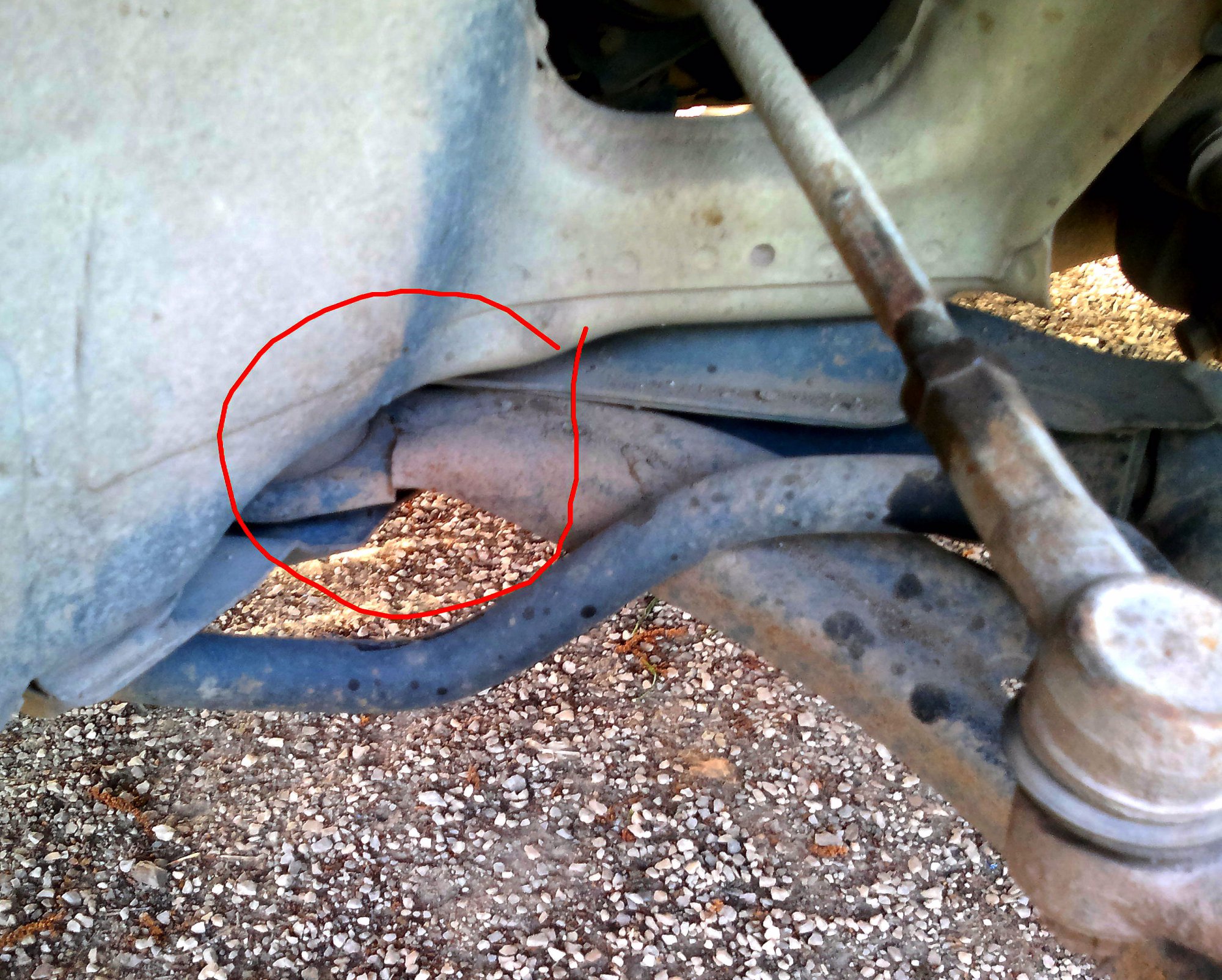

а еще у меня вот что произошло на белой машине с родным рычагом...
А сандеро мое на ремонте после аварии... Жизнь кипит господа!
8,882
5,204
Искренне сочувствую!
Т.е.и оригинальные рычаги лопаются, не только китайские. А после чего он так?

Ну собственно он чувствовал себя хорошо и я ни разу не попадал на ней никуда,видимо микро трещины?? Левый я уже поменял пол года назад. Так что я уже готов был к его замене. Кстати пару минут назад с экзиста смс пришло привезли- Gtr 16412A 1шт
