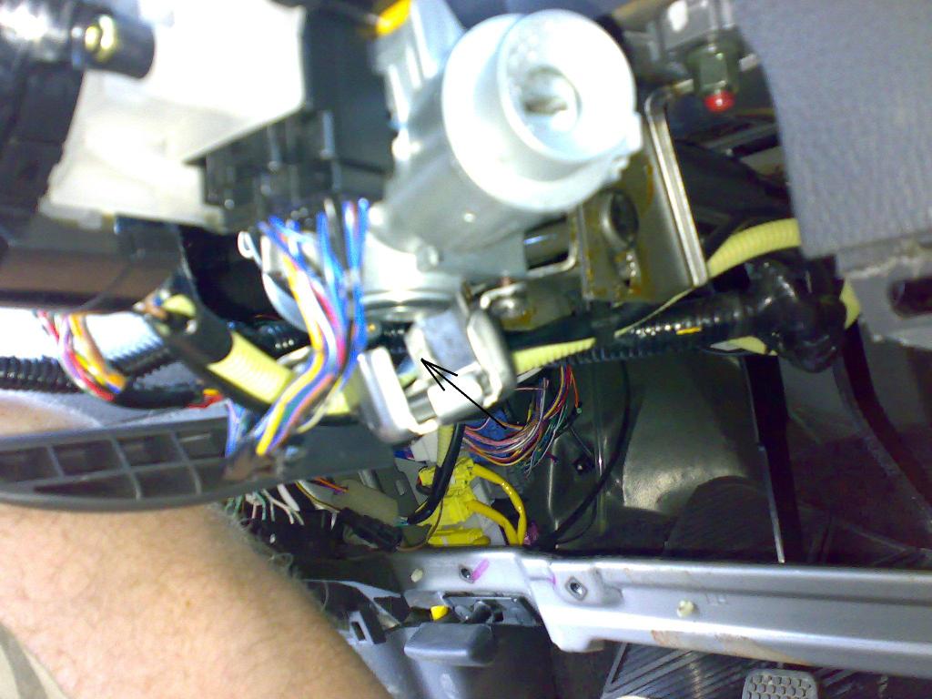

    ПОМОГИТЕ!!! Машина не заводится, на панели моргает значек иммобилайзера.
    Поехал в обычный автосервис. Начали разбираться в проводах, после снятия пластмассового чехла под рулевой колонкой была отвинчена та хрень (см. фото).Вопрос на засыпку: что под ней должно стоять, может, иммобилайзер Фото669 сжатое.jpg ?
    (Машина куплена с рук, перед продажей сигнализация и парктроник были сняты)

    Сказать сходу сложно. Но можно предположить, что если там что то стояло, то должен быть свободный болтаться разъем. Сдается мне ,что при снятии сигналки, там напортачили. Попутный вопрос, при покупки машины ,вы на банальный завод ее не проверяли чтолиЧешу репу.

    свободный разьем там есть.....при покупки машина была без радиатора,кондея с разбитым АКБ.заводить не пробовал.поверил хозяину -типа с машиной все ок!!!!(я тоже думаю ,что при снятии сигналки, там напортачили.Кстати машина стояла в гараже ПОЛГОДА без АКБ Завтра сьезжу к дилеру и все узнаю.

    На всякий пожарный проверьте предохранитель в салоне под номером 23 , он за многое чего отвечает, в том числе и за иммобилайзер.
    http://firedragon-liana.narod.ru/fuse/fuse.html
    И похоже этот разъем для подключения диагностики.
