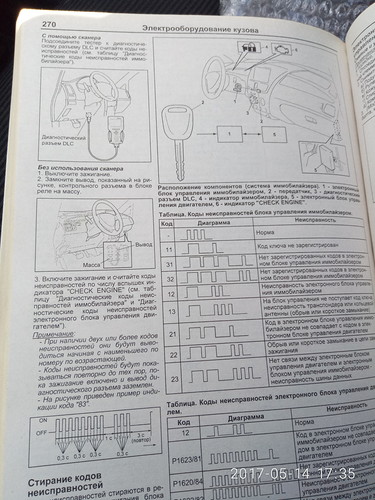

KASiK, не заводить, а запускать самотест. Стр. 269-270 инструкции к машине.

П.С.С. Картинку из инструкции на русском постараюсь сегодня выложить.[DOUBLEPOST=1495391726,1494826332][/DOUBLEPOST]Схема самодиагностики иммо с помощью перемычки из инструкции к Самурайке
P70514-173531.jpg']https://fotki.yandex.ru/next/users/kolyu4ui/album/32713/view/734685]
[/url] P70514-173531.jpg[/URL]
