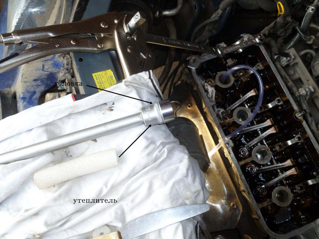

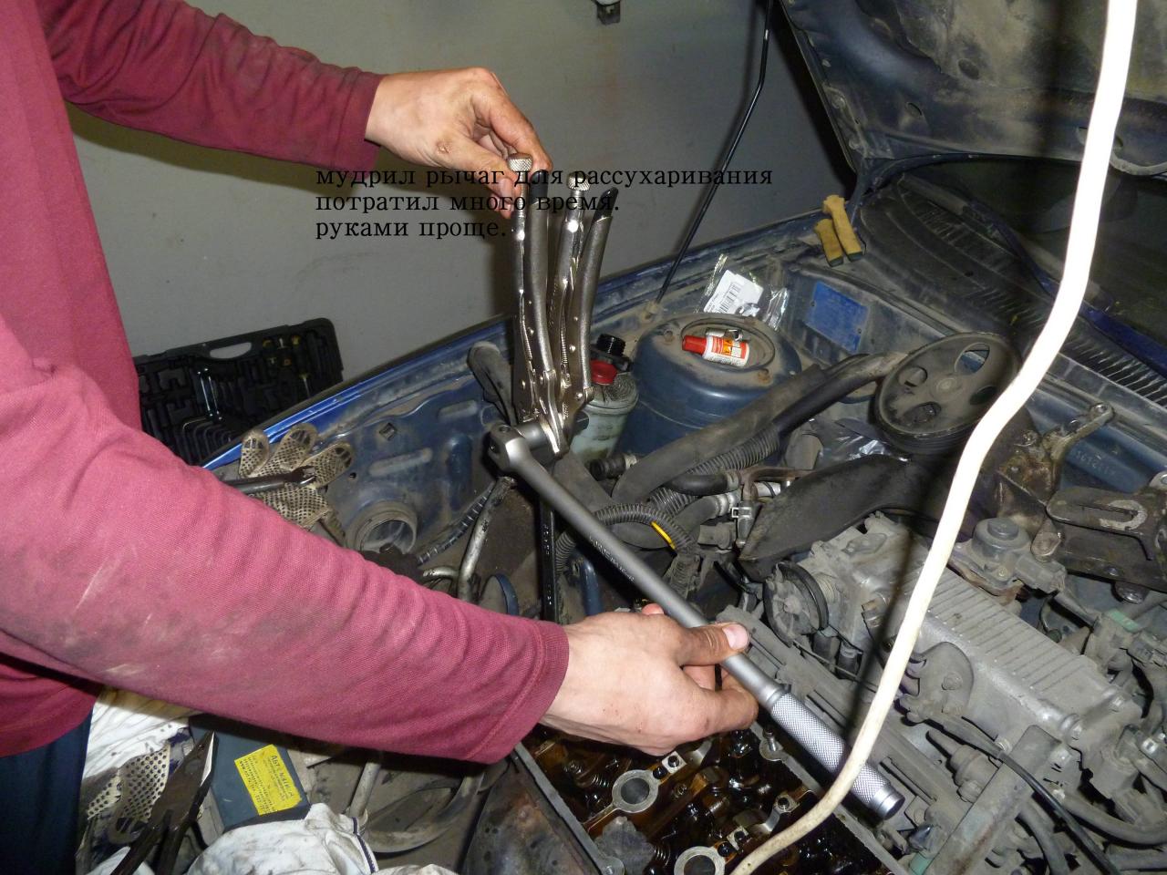

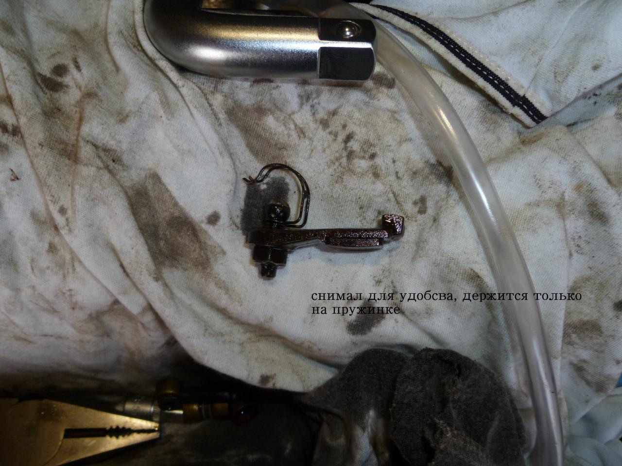

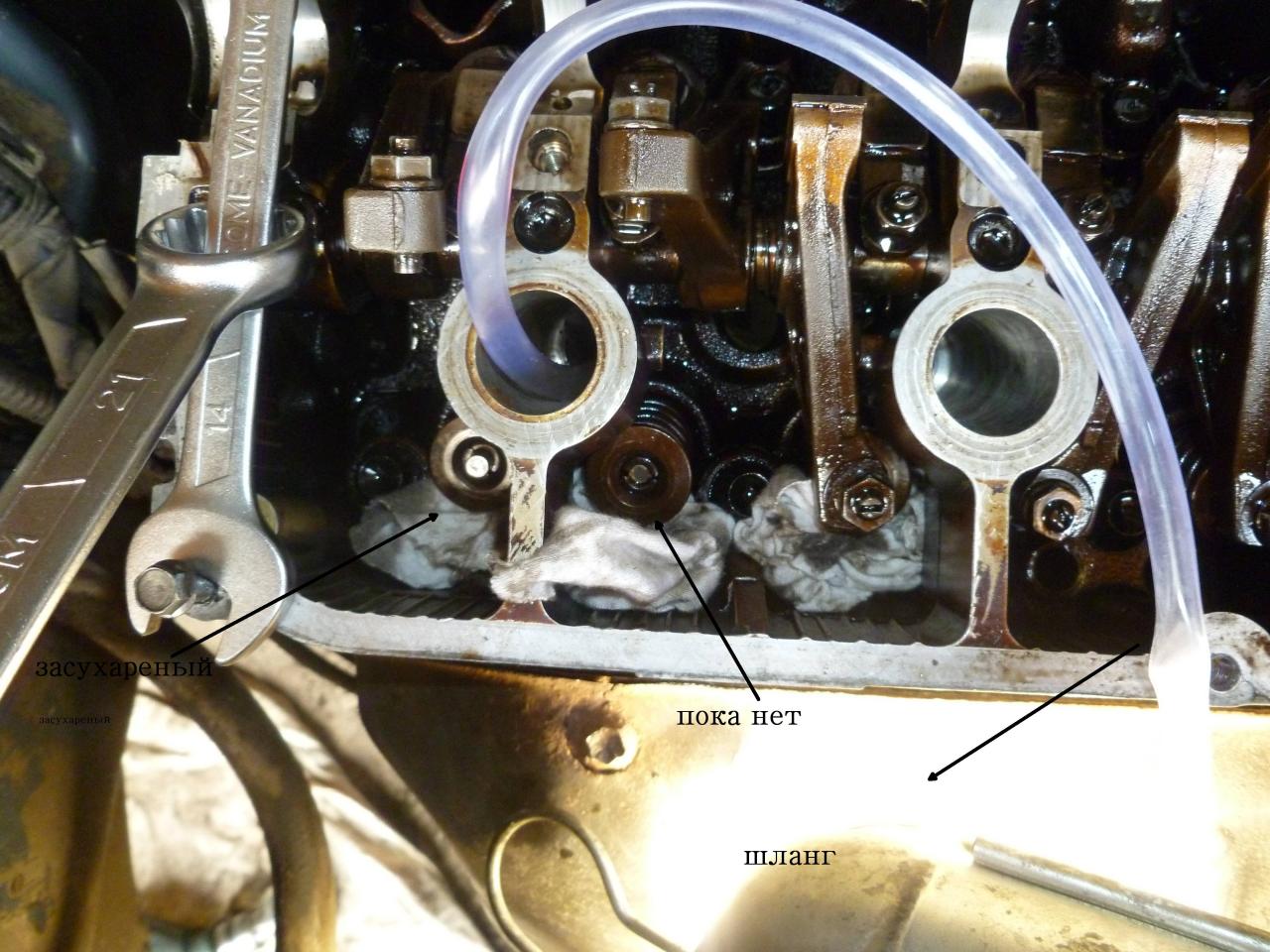

Менял колпачки сам, гемора канешь хватает. менял один без ямы, самое страшное как мне показалость открутить все и прикрутить, а крутить много. рассухаривал головкой на 19 вроде, руками, засухаривал половину пальцами, потом пальцы устали, засунул в головку на 19 поролоновый утеплитель для труб, подошел по диаметру, и получилось что внутри посередине отверстие в поролоне. еще запихал шланг в цилиндры чтоб прижать клапана. главное сухари не потерять, особенно в маслосливные дырки. ремень прежде чем снять сделал метки везде маркером. Решился на это потому что запросили за замену 6 тр, и когда-то это делал на уазе, а там пружинки посильней. в догонку поменял все ремни, сальники с переду, ставил оригинал. на все ушло 1 день, но это из-за того что много курил и думал . после замены сделал двойную промывку двигла по секретной технологии и раскоксовку.
сначала машинка преобразилась, поперла, потом начались провалы после поворота, пришлость менять сетку в баке. масло хавает когда быстро ездишь а так вроде ест не много, что самое странное не дымила и не дымит. нужно менять кольца а то и поршня тогда может пересанет жрать. Задрала она меня если честно.
