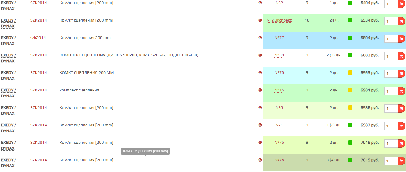

Вообщем купил сцепку EXEDY SZK 2014. Все вроде норм с виду, кругом мэйдинжапан, однако сам выжимной, собственно из-за которого и нужна у меня замена, фирмы KOYO. Странно как-то, не находите? Предъявлять не стал, т.к. KOYO вроде нормальные вещи делает, но тем не менее насторожило. К слову в моем магазе взял за 6615 руб. Сейчас даже по дешевле есть
kphy
23 Апрель 2011
887
230
Ох и зря Вы купили Валео.
У меня два последних комплекта отработали вообще мало:
https://www.drive2.ru/l/491365150457070145/
Начинает буксовать на 5 передачи и так ездить неприятно совсем.
Поставил Exedy - все просто супер.
