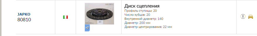

Всем привет. нужна помощь . На форуме не нашел (может плохо искал) нужен чертёж оправки (направляющая) для установки диска сцепления. Для одного раза не хотелось бы покупать универсальную, т.к. есть знакомый токарь.

Ещё не снимал, просто хотел подготовиться. Может у Владимира(KASIK) есть снятые МКПП. Надо-то только два размера, а остальное по принципу ВАЗовской или любой другой отечественной техники.

Снятые МКПП есть, но разбирать их не буду, конечно же. А разобранных МКПП нет.

Здравствуй Владимир. Разбирать коробку не надо , просто надо замерить диаметр торца вала из КПП который входит в подшипник колен вала и диаметр шлицов по которому ходит диск сцепления. (Или внутренний диаметр подшипника в торце кол.вала и внутренний диаметр шлицов диска сцепления).Как-то так.

Не успел... balser как всегда мудрее поступил, никуда не ходя, ничего не измеряя. У меня не хватило соображалки так поступить. :good3:
