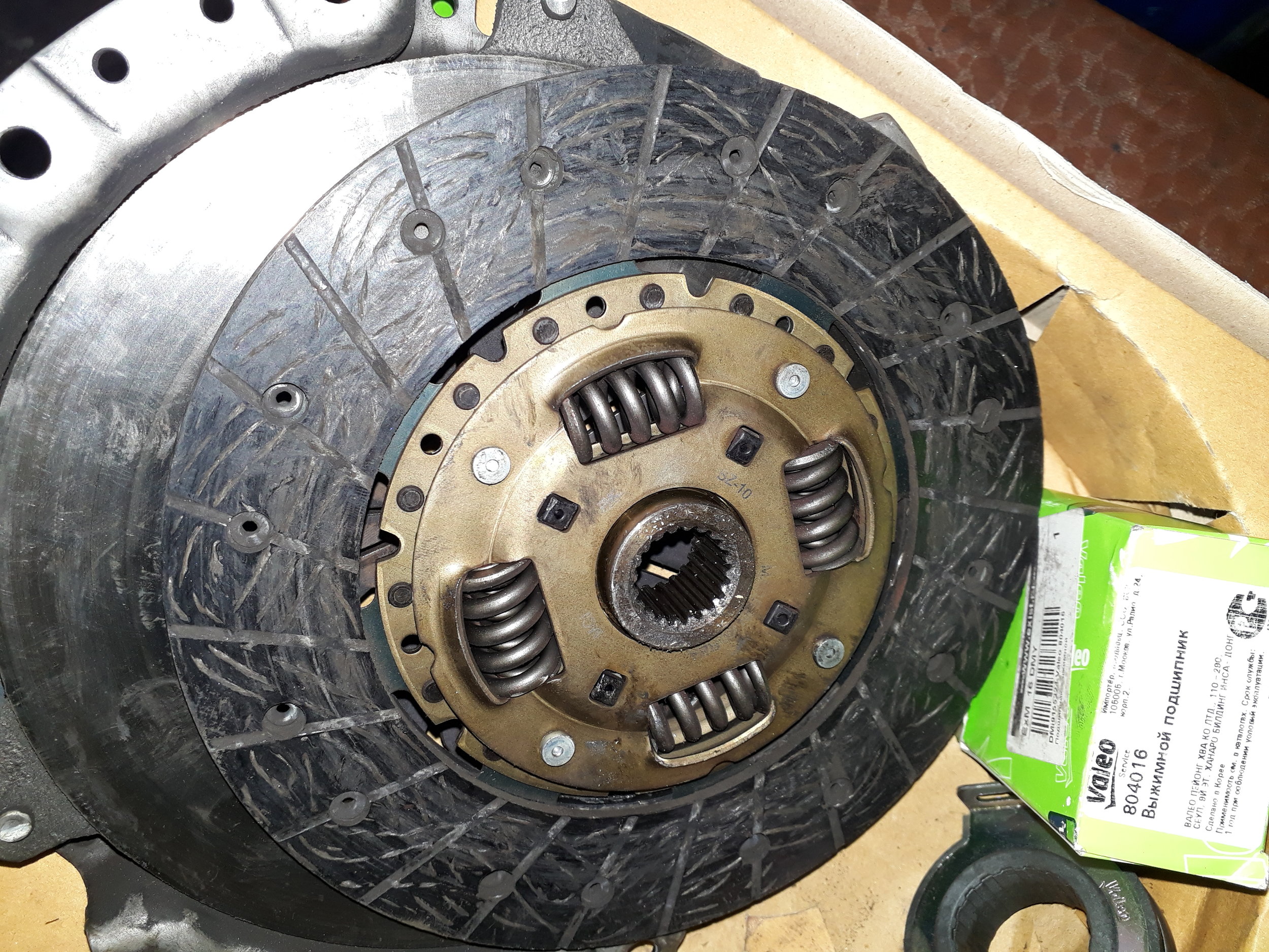

Вот фото - диск со стороны маховика.
Видно что он не плотно прилегает и имеет борозду.
Со стороны корзины все норм.
Маховик идеальный.
Размер диска (накладок) на Valeo намного шире чем Excedy.

Может подделка попалась, кто знает, ведь первый-то комплект 90 отбегал хорошо. Я синие и зеленые коробки брал, сравнивал, на форуме тут вроде тоже писал об этом - одно и то же в них лежит.

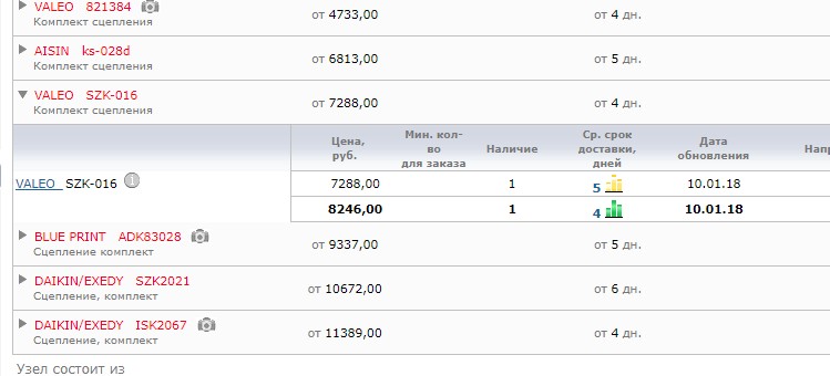

Как ни странно но Valeo SZK-016 сейчас стоит дороже EXEDY. Больше, чем на тысячу.
Это где такие цены? За полный комплект (диск+корзина+подшипник)?
Валео - от 4000 руб.
Эксиди - от 6900 руб.
Где ты Эксиди за 3000 руб. полный комплект нашел, колись?
kphy
23 Апрель 2011
887
230
Поживем увидим. До лета еще далеко, зимой копаться в гараже не хочется. Первый раз коробку еле открутил, прошлые мастера затянули болты так, что слизало резьбу в двигателе почти во всех гнездах. Благо запас был, чтобы немного нарезать резьбу и более длинные болты вкрутить. Думаю второй раз процесс будет проще. Но надеюсь, что не дойдет до этого =)
Отписался бы кто, как ведет себя сцепление при разгоне на полном приводе. Т.е. если разогнаться на первой до 4 тыс примерно, потом газом поддерживая эти 4 тыс отпустить плавно сцепление. По идее либо авто должно ускорится, либо двигатель опустить обороты почти сразу. В моем случае обороты падают не сразу, но и скорость авто не увеличивается.
В горку авто едет без пробуксовок сцепления вообще.
По пробкам я не езжу, нет их у нас особо =)
На выходных посмотрю, что и как там под капотом работает. Может сцепление не сразу отпускает по какой-то причине.
Как уже писал - поживем увидим, возможно все нормально в штатном режиме работает, просто я сам себе жути нагнал =)
По ценам немного Вы не правы.
SZK-016 - 3500р (комплект)
Valeo 821384 - 4600р (комплект)
EXEDY SZK 201 - 7 029р (комплект).
Вы смотрели возможно отдельно диск.
SZD 020U (диск) - 2100р
BRG 438 (подшипник) - 900р
SZC 522 (корзина) - 4500р
Но я советую Вам поменять на EXEDY

Сам был удивлен ))) Брал за 4000.[DOUBLEPOST=1515588527,1515587838][/DOUBLEPOST]Есть корзины с 12 лепестками, есть с 18. Вот у меня именно с 18.

За такие деньги нет смысла покупать VALEO - раньше комплект стоил 2600р.
