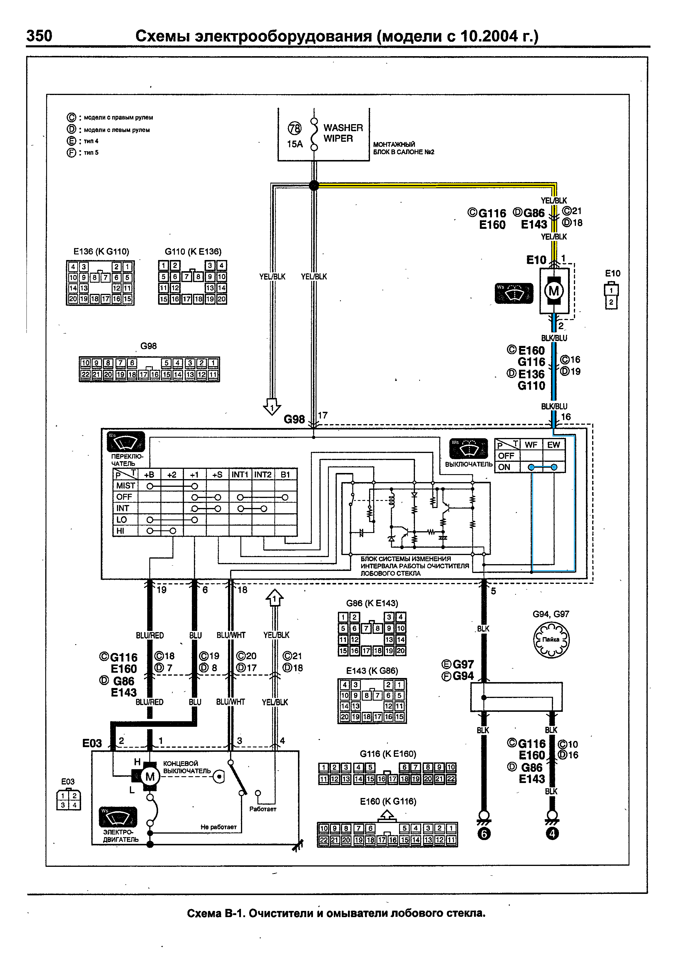

Здраствуйте.Джимник 2012г.в.на бачке омывателя стекол два насоса на переднее и заднее стекло.Перестал работать передний насос.При смене разьемов передний работает задний нет.Предохранитель 15А исправный.(3 гнездо).Может подключен к другому предохр.Подскажите пожалуста может кто сталкивался с подобным .Спасибо.
Тайга
30 Июль 2012
169
82
Регион 42
Suzuki Jimny. 2006 г. МКПП. М13А. Руль слева. Сток. Зима - Nokian Hakkapeliitta 5.
Предохранитель один на два моторчика. Провод от предохранителей идет к разъёму и переднего, и заднего насоса. Цвет провода для переднего и заднего насоса одинаковый - это желтый провод с тонкой продольной полосой черного цвета. При включенном зажигании на нем относительно металла кузова +12 Вольт. Можно проверить вольтметром или лампочкой (один вывод12-ти вольтовой лампочки на этот желтый с черной полосой провод; второй вывод на металл кузова).
А вот второй провод разъема насоса идет на минус через переключатели.
Для переднего насоса - черный провод с синей продольной полосой.
Для заднего насоса - черный провод с желтой полосой.
В вашем случае, вероятно нет минуса на разъеме переднего насоса.
Попробуйте минусовый провод (черн/син) соединить с металлом (с кузовом, шасси, массой - это слова синонимы) кузова, если моторчик заработает, то смотрите цепочку до переключателя.
Если нужна схема могу скинуть.

Тайга спасибо.Относительно корпуса на обоих +12В на переднем при включении нет минуса(массы).
Тайга
30 Июль 2012
169
82
Регион 42
Теперь проследи минусовый проводок от насоса до подрулевого переключателя работы дворников.
Если дворники нормально работают, то минус от массы к переключателю подходит.
И если провода в порядке, то в самом подрулевом переключателе там всего одна пара контактов на "брызгалку".
Остается проверить и, может быть, почистить контакты.
