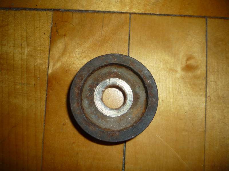

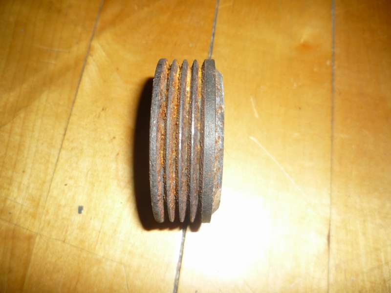

Ролик натяжителя гидроча колхожу уже лет 5 как купил машину g16b. Ролик шумел, снял ролик вынул пыльник подшипника, вымыл забил востоновительной смазки ,после зимы пополняю смазку, люфт подшипника допустимый ,все ок ролик вечный.

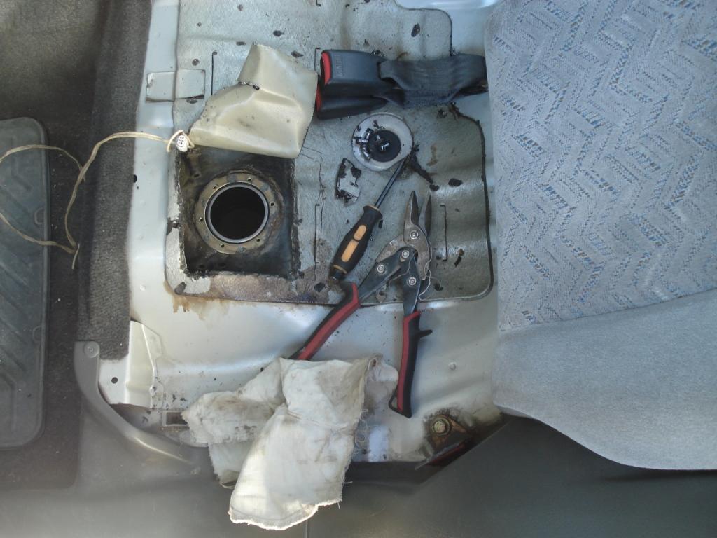

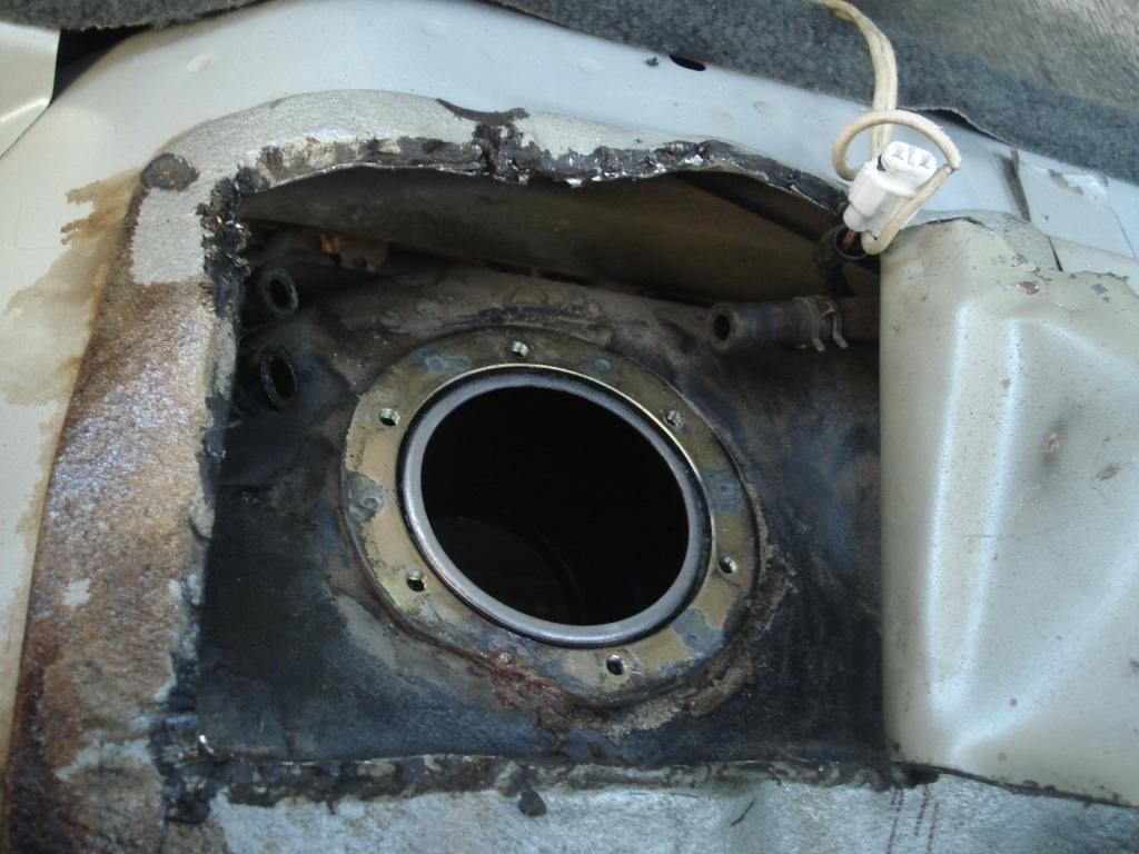

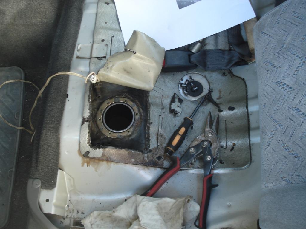

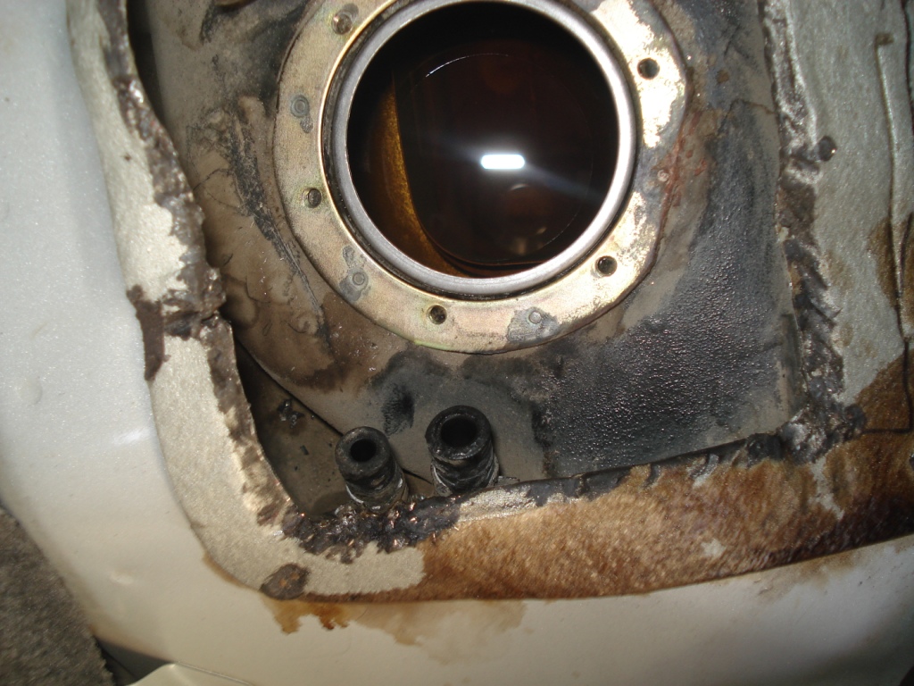

Если название темы такое, то я думаю, с таким методом (откровенно говоря, варварским) доступа к бензонасосу на полноприводной Балене в этой теме можно участвовать! Фотоотчетик за сегодня
Х
ХулиGAN
Ответ: "Колхозники",кулибины и самоучки, обменяемся опытом!

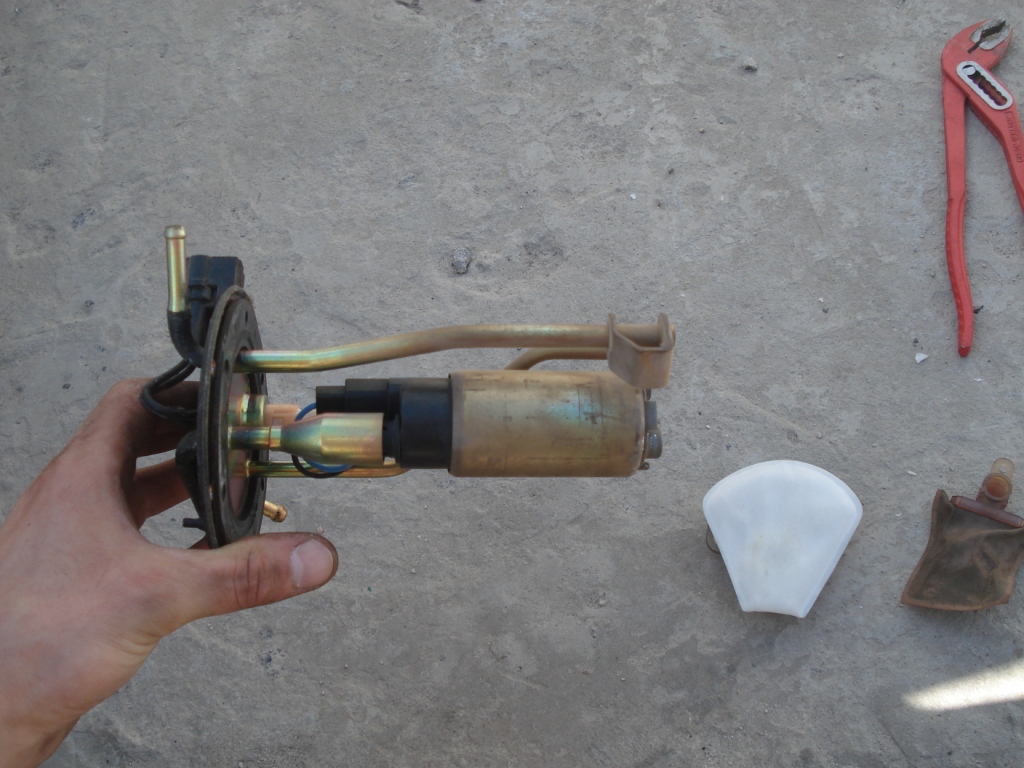

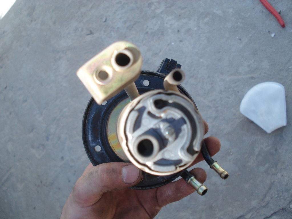

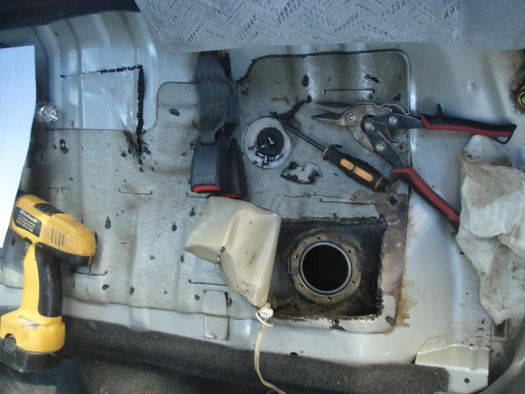

Вот более гуманный подход к тому же вопросу. http://www.suzuki-club.ru/forum/showpost.php?p=743694&postcount=30
При этом можно заметит что в разных местах находятся лючки для насоса.

дело в том, что я именно на эти картинки и повелся, поэтому на одной из фоток видно, что есть начало высверливания (вырезания) в одном месте, а вырезано в совершенно другом. Не скрываю виноват только сам, так как на фото показано для переднего привода, а у меня полный! В общем, получилось с третьего раза! (был еще один небольшой промах, попал на средину насоса!)

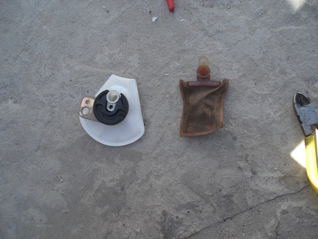

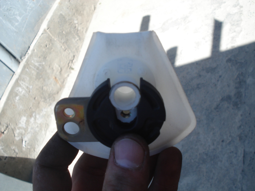

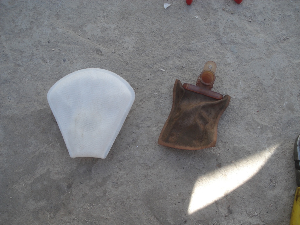

не люблю, когда кто-то говорит на форуме или в магазинах авто запчастей "зачем покупаешь иномарку если не можешь содержать её". Вопрос может стоять совершенно по-другому...
Зачем переплачивать за то что можно приобрести дешевле. приложив к этому лишь немного умственных усилий?
Вот например ряд моих кулибств с cultus:
При ремонте подвески иногда срываю болты, пару раз заказывал оригинал или японские аналоги за которые приходилось вываливать от 100 до 300 руб(за 1 болт), захожу в магазин для ВАЗов и покупаю эти болты по 10-15 рублей - разница очевидна.
При ремонте движка заказывал некоторые резинки не глядя, и потом очень сильно удивлялся тому что за 100-200 руб мне привозили обыкновенные резиновые колечки. которые в маг резинотехники стоят по 5 руб.
Также при ремонте подвески пару раз перепресовывал сайлентблоки вместо покупки дорогого рычага в сборе(сайленты подбирал в различных автомаг по размеру).
Отвалилась труднодоступная клемма на стартере - тупо прокинул силовой кабель на аккумулятор, езжу не парюсь, а старый кабель заизолировал.
Возможно многие сталкивались с такой проблемой как задний сайлентблок на переднем рычаге, у меня они давольно-таки быстро после замены всего рычага всборе приходили в негодность и от подвески исходил противный стук. Проблема решилась просто - взяли кусок велосипедной камеры, вставили его в отверстие(по всему диаметру) в сайлентблоке и при помощи кувалды туго насадили сайлент на рычаг. О проблеме забыл навсегда, даже когда шаровая приходила в негодность сайлент продолжал стоять мертво на своем месте.
Ну про бензонасос от таза на форуме достаточно инфыормации.

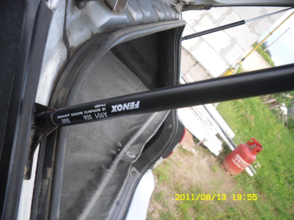

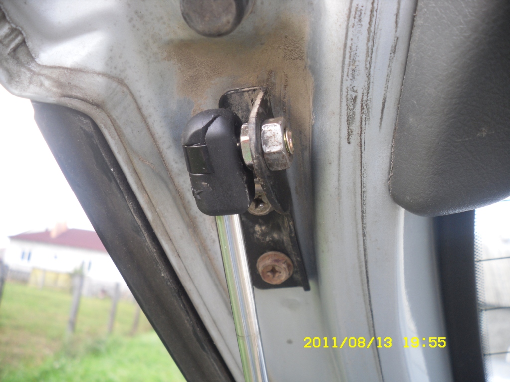

на универсал балено 1.8 подходят для крышки багажника амортизаторы крышки багажника москвича 2140 - длина на полном вылете 50 см, только надо от родных отделить крепления верхнее и нижнее - там заклёпка ф6 мм, и это отверстие рассверлить под болт ф 8 мм, который в москвичёвском амортизаторе. прилагаю две фотографии. на аммортизаторе стоит усилие 400 Н.
Х
ХулиGAN
kravandr1, это в факе есть:) так что баян
Замена аммортизатора задней двери на "от M2141" ссылка с переходом на другой сайт

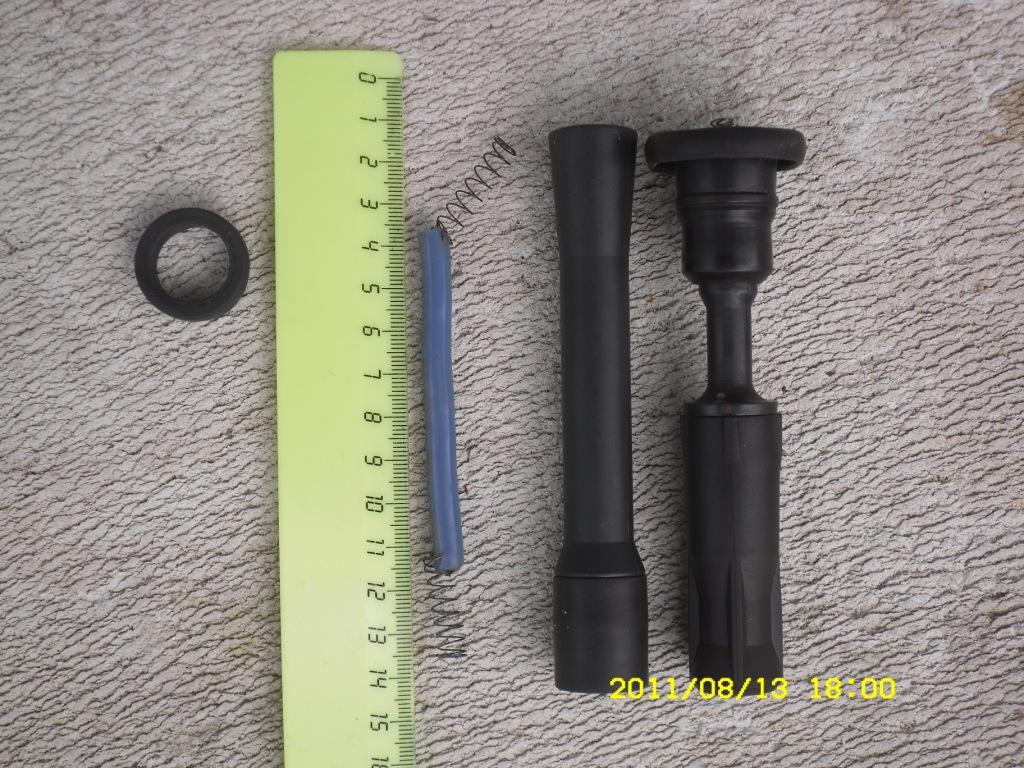

на балено 1,8 надсвечник из высоковольтных проводов для инжекторной волги (или какойто другой машины советской - на рынке покупал у человека был один провод - не комплект) имеет вид - трубка внутри высоковольтный провод, на трубке г-образный резиновый колпак (довольно тяжело снимается), на другом конце провода - колпачёк малый, провод выходит из трубки под 90 градусов. снимаем г-образный резиновый колпак, вытаскиваем провод из трубки, трубку обрезаем сверху по проточку (длина видна на фото), рассверливаем сверху в трубке отверстие под носи катушки зажигания (ф10 мм длинно, ф13 мм для конуса катушки), от провода отрезаем кусок примерно 8 см, берём две пружины (например от советских кнопок или пускателей), одним концом прокалываем провод, чтобы пружина касалась проводника, на другом конце сплющиваем слегка виток, чтобы пружина дотрагивалась до свечи или катушки в торец, диаметр пужины должен быть таким, чтобы входил внутрь выхода катушки, теперь надеваем труку на свечу, вставляем провод с пружинами (трубка выступает из отверстия на 3-5 мм, пружина может слегка выше трубки - она прижмётся катушкой), затем отрезаем от г-образного резинового колпака кольцо высотой 3-5 мм, одеваем его на трубку - получаем пыльник, в отверстие его запихивать не надо, ставим катушку - она у меня слегка 1-2 мм не садится прижимаем - ездим - уже 3000 км. фото прилагаю - справа оригинал.

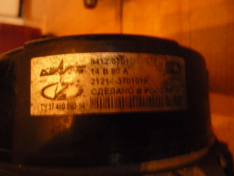

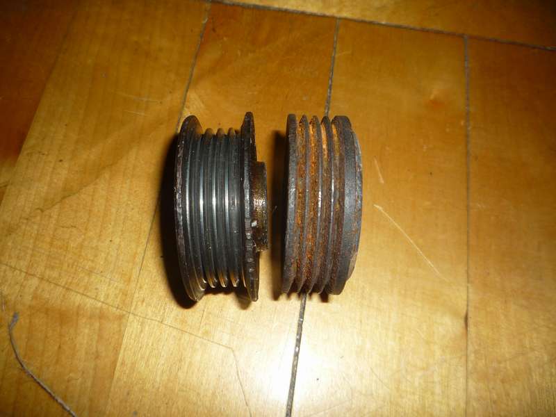

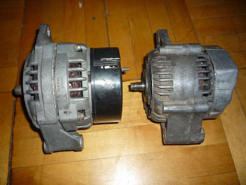

Замена штатного генератора Денсо на КЗАТЭ 9412.37.01

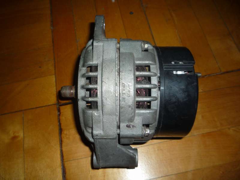

Здрасть, господа. У меня сгорел генератор. Пару суток пребывая в печали думал над тем, чтобы придумать. Нашел скудную информацию о том, что колхозят генератор от нивы.
Поехали к дядечке, который генераторы и стартеры перебирал от жигулей и подобрали генератор КЗАТЭ 9412.37.01. Вот он.
Для сравнения со штатным.
Этот хороший дядечка подобрал шкив как он сказал от форда транзит.
Он же при сравнении со штатным.

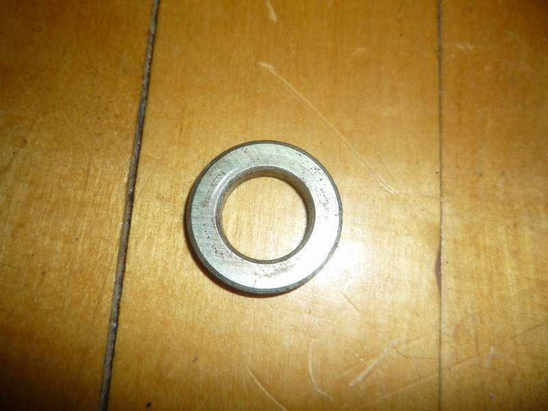

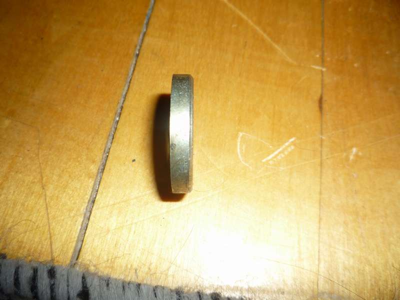

На валу нивовского генератора была проставочная шайба. Её по глупости проточили у токаря. Позже объясню зачем и на что это повлияло.

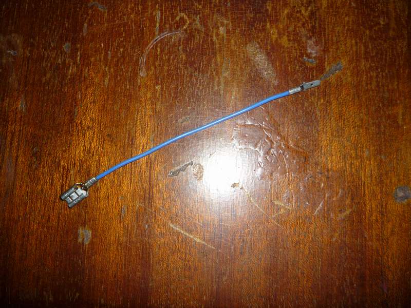

И последнее, что было необходимо, так это кусок провода, обжатый в две разные фишки. Желательно пропаянный как у меня:)
Теперь размеры. Ребятки за исключительную точность не отвечаю, размеры даю примерные за неимением специального измерительного инструмента.
Расстояние между центрами отверстий крепежных фланцев
Suzuki примерно 160
Нива примерно 176
Диаметры валов и соответственно внутренние размеры шкивов
Suzuki - 15
Нива - 21
Вынос от торца крепежных фланцев(передняя часть) до ближайшего ручейка к подшипнику на штатном генераторе примерно 32-33. Вот тут какушка вышла. Шайбу протачивали на 1мм. Нафиг не надо было этого делать, если конечно вам удастся найти шкив от транзита.
Диаметр шкивов по вершинам ручейков
Suzuki - 53
Niva(aka Ford Transit) - 58
Ширину нижнего крепежного фланца не готов доложить, не успел замерить.
Могу только точно сказать, что она на меньше на нивовском, то ли на 2 то ли на 4.
И это, блин, надо учитывать. Позже объясню почему.
Итак, бюджет. Рубли.
Генератор в очч. хорошем состоянии - 1500.
Шкив от транзита - уломали дядьку продать его бесплатно:) Говорил, что стоит 500.
Проход на территорию шестого автопарка говновозов Петербурга - 100.
Токарю, за то что срезал 1мм с шайбы и пару раз померял - 200.
Токарь прикольный, говорил что обращаться к нему можно в любое время, даже первого января и он не шутил:)
Установка.
При установке планочку 11581-60G00 ослябляем у впускного коллектора и откручиваем от натяжителя ибо верхнее ухо генератора выше немного, чем у штатного. Помимо этого надо ослабить болт натяжителя возле помпы. Отверстие в нижнем фланце надо предварительно рассверлить сверлом 10. При установке генератора подкладываем пару шайб между фланцем и скобой со стороны пластиковой крышки на генераторе. Это делать тяжело. По этому предлагаю такой вариант со стороны диодного моста во фланце неглубоко рассверливаем отверстие с 10 ну скажем на 12 и токарь пусть втулочку выточит в размер. Это важно. Далее устанавливаем генератор, ремень, натягиваем, затягиваем крепеж. Монтируем силовой провод на клемму В+, на клему D+ одеваем заранее заготовленый провод с фишечками а другим концом в ответную часть фишки. В ответной части у меня подходит два провода: красно-белый и черно-белый. На черно-белый можно просто забить интересует красно-белый, в него втыкаемся.
Косяки и несостыковочки.
1. Втулочка во фланце - не подсуетился заранее.
2. Надо рассверлить отверстие в планке жесткости 11581-60G00 со стороны впускного коллектора(овальным думаю надо его сделать, чтобы типа регулировка по высоте была).
3. Шайбу зря протачивали, меряйте внимательней.
P.S. Проверьте проводку на коротыши, хотя диодный мост теперь будет стоить около 250р, можно не проверять:))

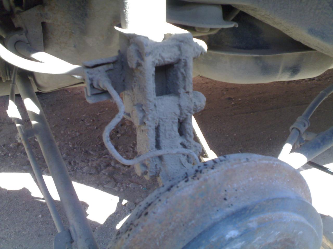

Подскажите пожалусто что можно придумать. Менял рыаг передний правый на сузуки култус универсал. Там где рычаг крепиться болтом сорвало резьбу пробывал нарезать не чего не получаеться болт прокручиваеться. В сервесе сказали надо выпиливать и вваривать гайку цена 5000-8000тысяч

В пень такой сервис! В нормальном (а не хач-сервисе, куда видимо вам "повезло", вся работа встанет максимум в 1000 руб, и то, если звезды криво лягут...
GeneralSP
22 Август 2011
105
Павловск 36
Suzuki Сultus 1996, седан, АКПП, 1,5i
Ответ: Кулибины, "колхозники" и самоучки, обменяемся опытом!
Прорезаешь болгаркой окошко, срубаешь гайку (она приварена) ставишь рычаг, не забудь гровер (можно ещё и конрогайку) затягиваешь всё, завариваешь окошко, покрываешь место антикором.
И будет тебе счастье. Если не заваришь окошко - подрамник рано или поздно треснет .
