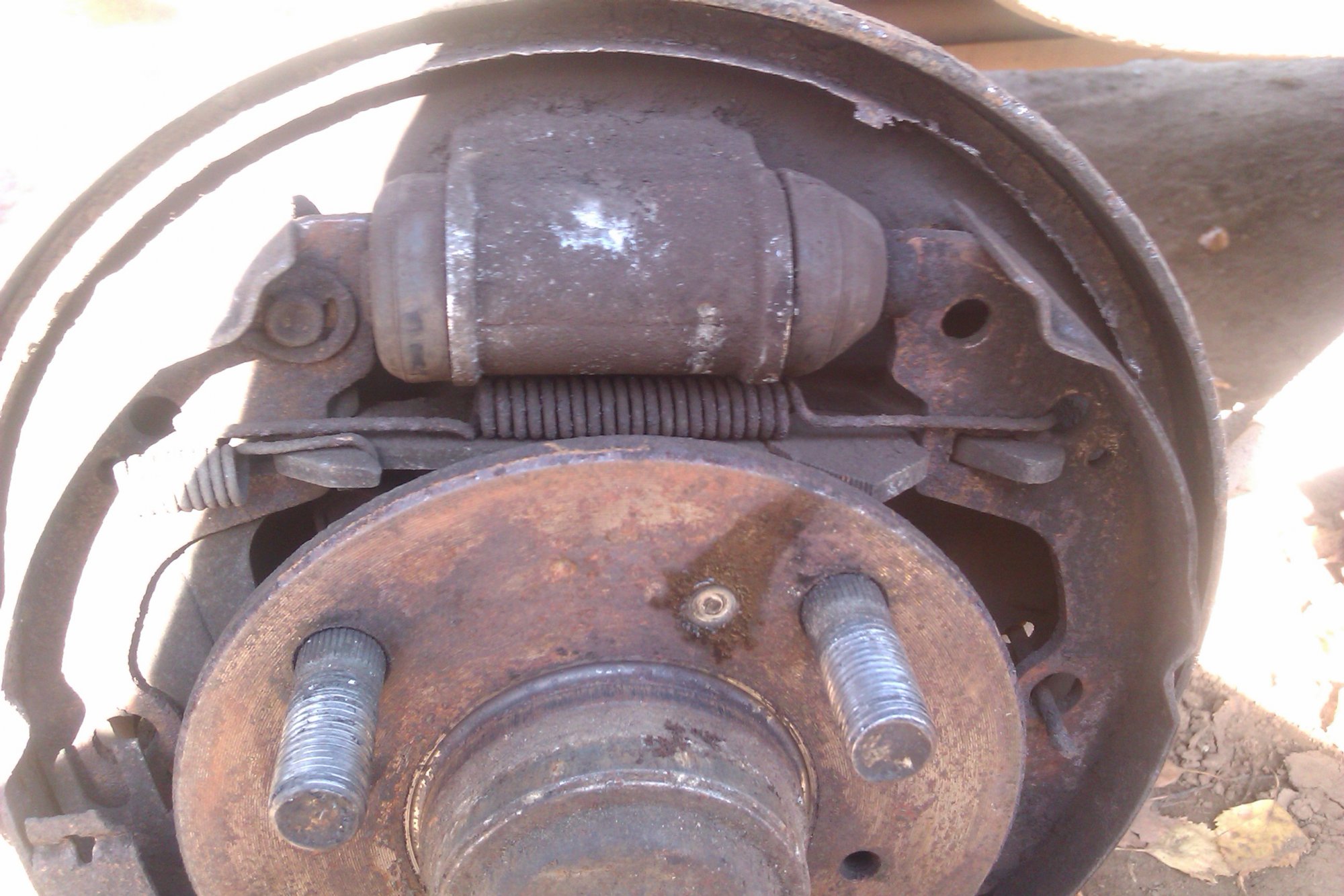

У меня история про то как мы с отцом приколхозили фрикцион колодки ручника от уаза на сузуки балено 1997 года с мотором 1,5.Случилось так что собрался я ехать в деревню к родителям,завел авто,снял с ручника а заднее правое колесо заклинило.Подергался вперед,назад что то в барабане щелкнуло и колесо закрутилось.маршрут составлял 130 км.При поездке заметил шум в заднем правом барабане иногда после торможения что то терло.Чем дальше тем шум сильнее,а на улице ночь,холодно снимать колесо в поле не хотелось.Дотянул тихонько до деревни.Утром снимаем колесо и обнаруживаем что оба фрикциона отпали от колодок,а случилось все из-за заклинившего поршня в тормозном цилиндре.Обратно заклепывать фрикционы небыло никакого смысла они были сильно изношены еще и не равномерно.Было принято решение подбирать фрикционы от имеющихся в гараже запасов.Подошли только от ручника уаз они были чуть потолще и пошире оригинала.Мы их заклепали(просверлили несколько отверстий и вставили в них аллюминиевую проволоку соответствующей толщины и заклепали ее.Затем фрикцион обточили до необходимой толщины и ширины.Поршень достали и почистили от ржавщины .Вставили колодки на место и я на них спокойно проездил около 2х недель пока ехали заказанные ниппон. Колодки от уаза получились неплохие,но у машины был характерный уазовскому неприятный скрип тормозов.
