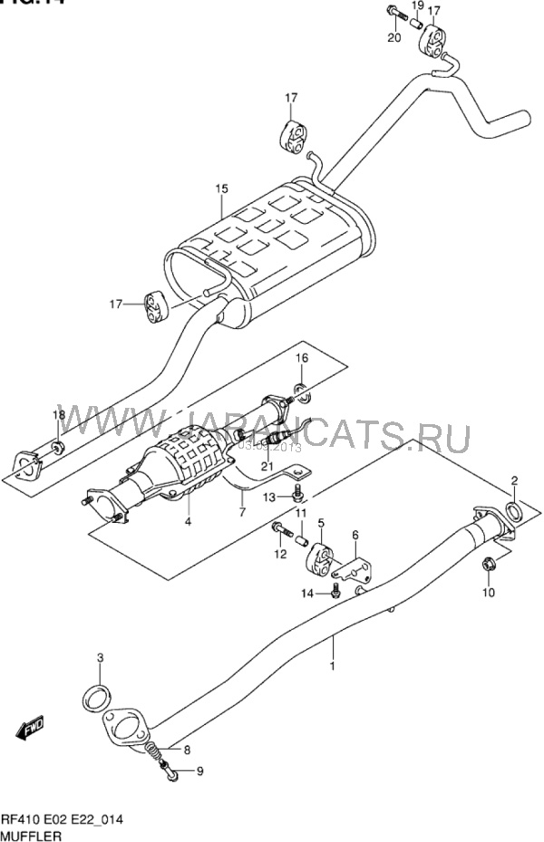

Не может быть! В катализаторе лямбдик должен быть,на картинке отверстие под него не наблюдается.
