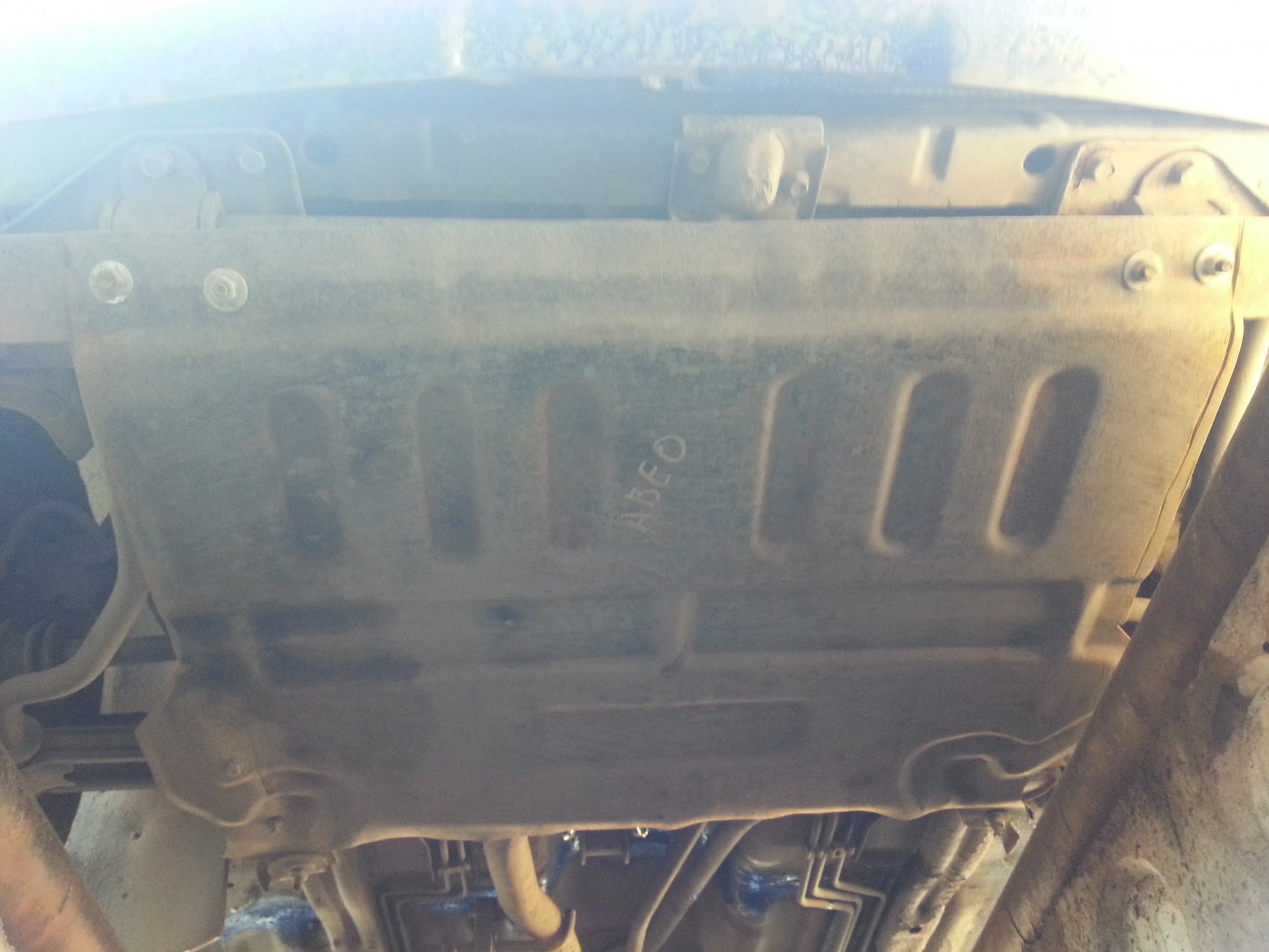

на днях поставил защиту картера на Альту. Подошла от Шевроле Авео с небольшими доработками. По времени-максимум 1,5 часа работы

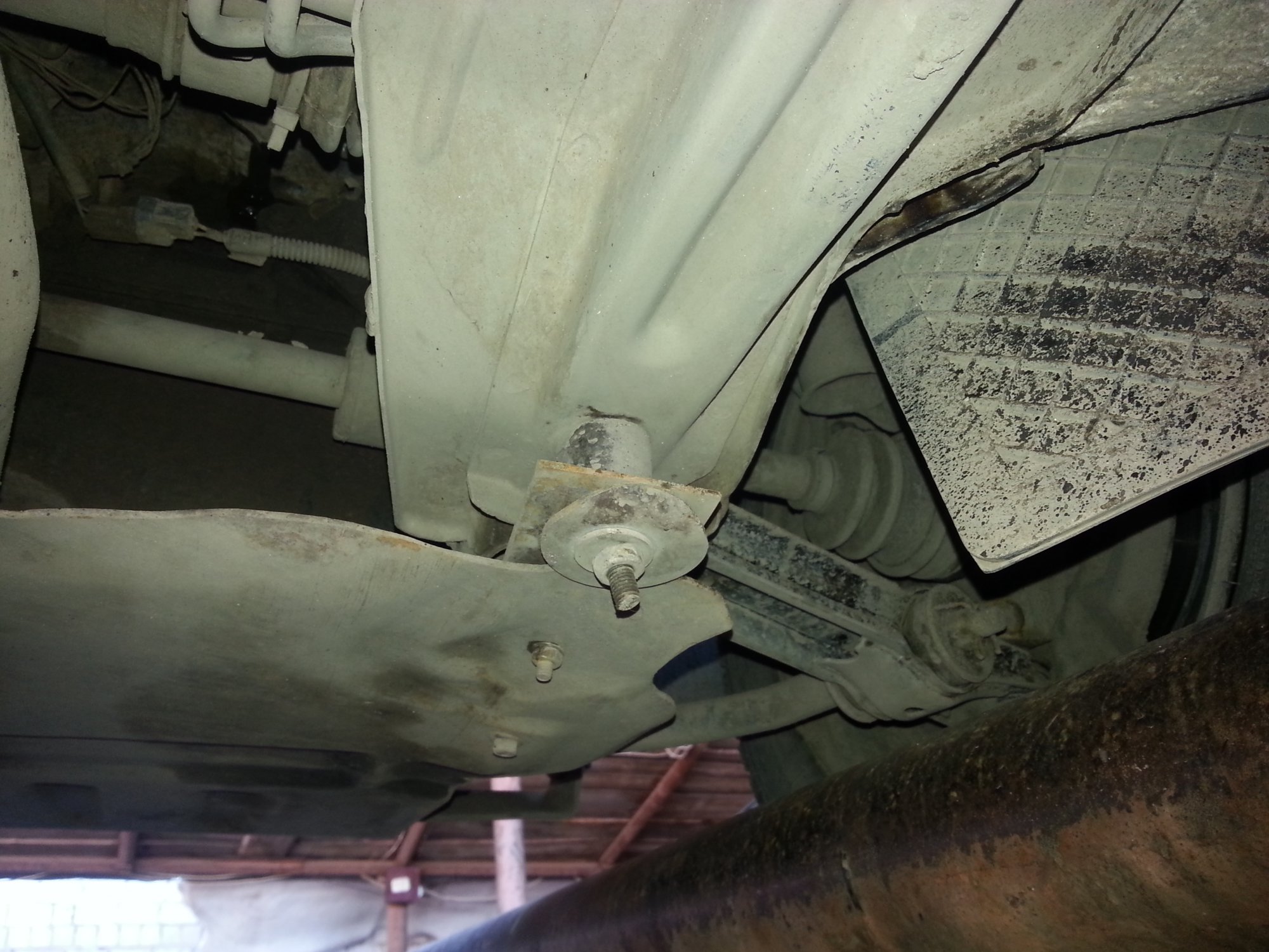

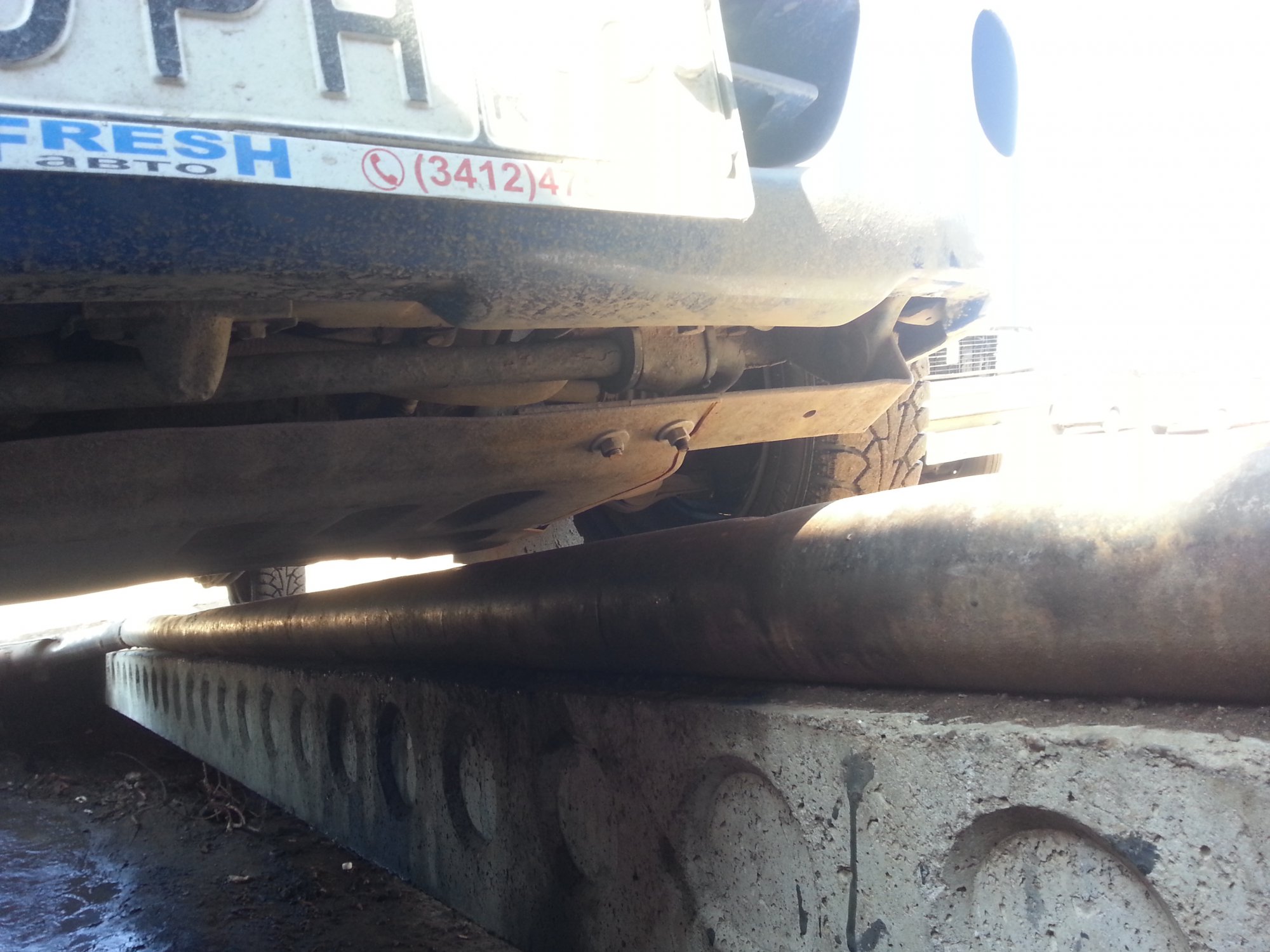

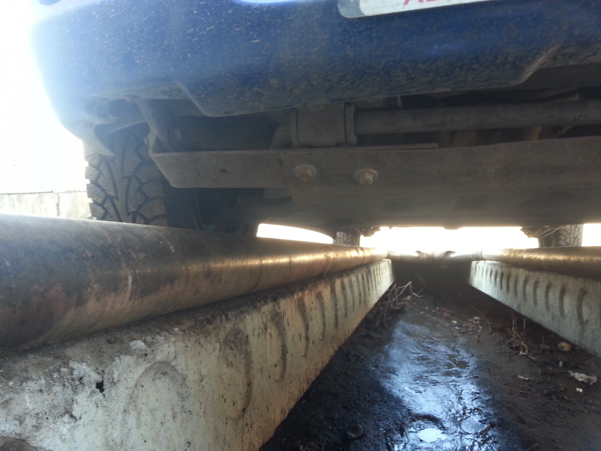

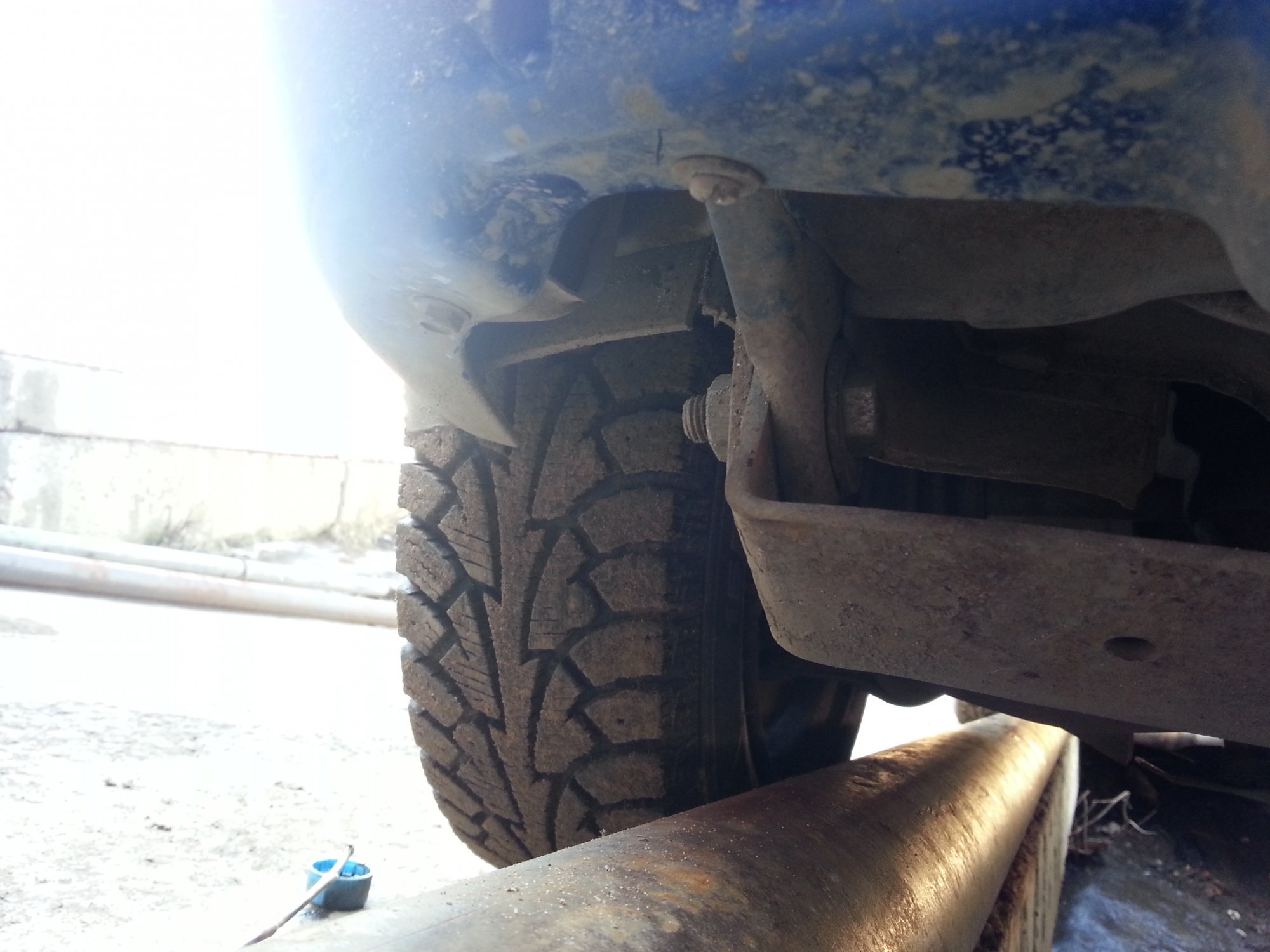

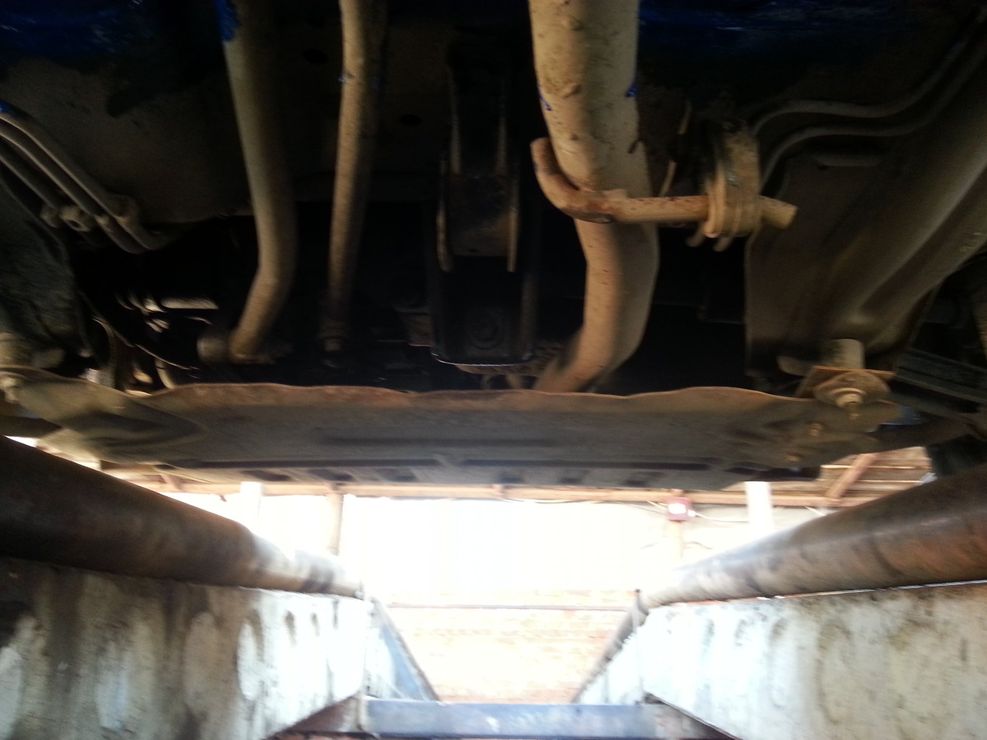

Отвечаю. Спереди (под радиатором-ставим на Г-образные кронштейны (одна длинная сторона крепится на защиту (сварка, болты), другая-короткая-через Болт М12 и 2 здоровые шайбы-в буксировочную проушину). Тоже самое делаем с другой стороной защиты. Сзади защита крепится через длинные болты М8 (длина порядка 100 мм.) в отверстия передних лонжеронов.(около присоединения рычагов подвески). Кстати-там отверстие только с одной стороны стенки-необх. просверлить насквозь.

Как и обещал-фото крепления защиты двигателя
