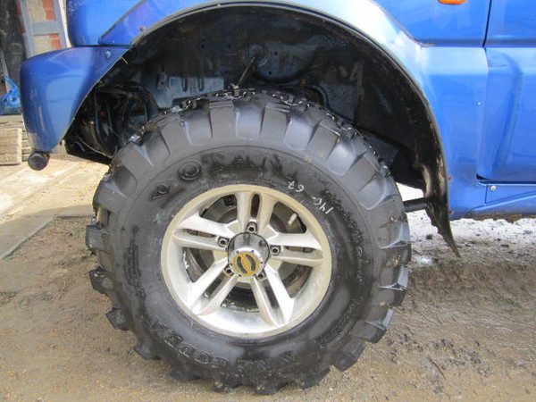

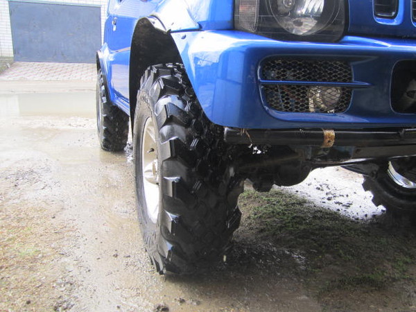

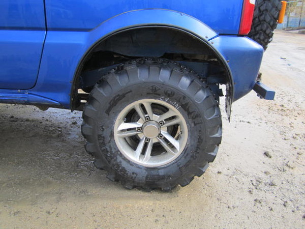

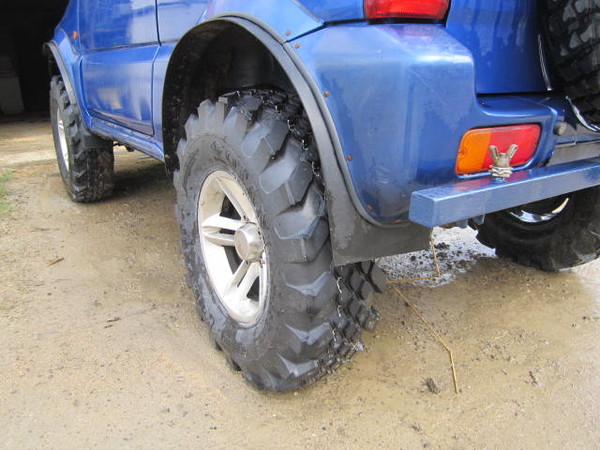

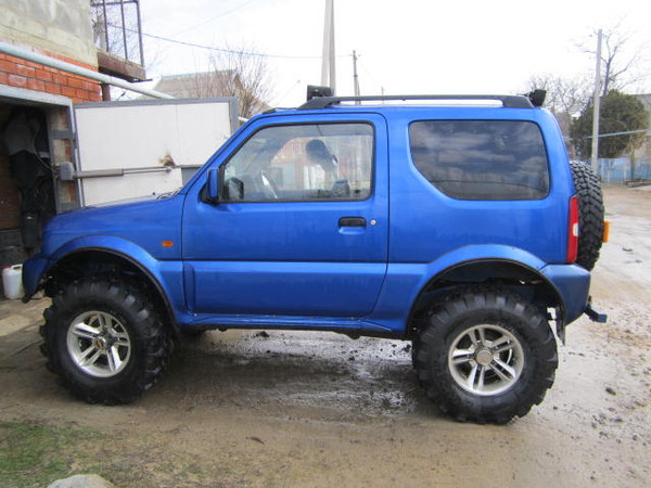

Привет всем!
Купил новую резину Кинг кобра в размере 32х9.5х15 пр-во тайланд, цена вышла 8,5руб за колесо, вес 21кг.Диаметр 800мм,ширина по шашкам 220мм,по боковинам 240мм
диск 7дюймов, давление 1,6. Гудит по трассе,резина очень мягкая, по сильно по грязи ещё не испытал, а так гребёт и чистится хорошо.

Ответ: Выбор MT и AT резины - мнения и опыт
Узнаётся по фоткам машины ателье аля REM ;)
Сбоку действительно шикарно смотрится, но при этом протектор как-то не впечатляет...
RuslanT напиши как в каках будет, может впечатление обманчивое...
Привет всем!
На машине передний мост сдвинут?
Или это шина заметно не дотягивает до 32"?
Шина интересная, хорошо, что узкая, но смущают две вещи:
1. Сильно большой наклон зацепов, хотелось бы что-то ближе к горизонтали.
2. Боковина совсем неагрессивная по виду.
Мост не двигался(киянка и болгарка наши лучшие друзья;)
Диаметр 800-31,5дюймов при давлении 1,6 на диске 7дюймов, если одеть на штатную штамповку должен диаметр увеличится.
Боковина гладкая, может конечно чуть похуже будет чем на симексе грести, но разница в цене 3рубля на колесо должна перекрыть этот недостаток;)
