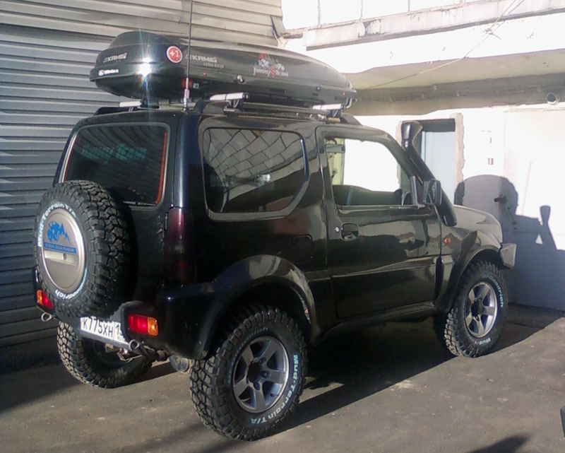

Пока рано говорить, но повесили 235й мудрич "за спину". Крепление переварил повыше, чтоб колесо не упиралось в бампер. Единственно что лопухнулся - 235й шире стока и задний стеклоочиститель запнулся об колесо. Пришлось пару шайб накинуть на шпильки. В дальнейшем переварю чуть "подальше", чтоб безо всяких шайбочек. Заодно какое-нибудь крепление для номера внутри колеса сооружу.

запаска 30" нормально встает в штатное место. Ну почти :) Блинчик я порезала, чтоб закрутить гайку. Была б поспособнее- удлинила бы шпильку :).
сколько висит уже?как дверь?
