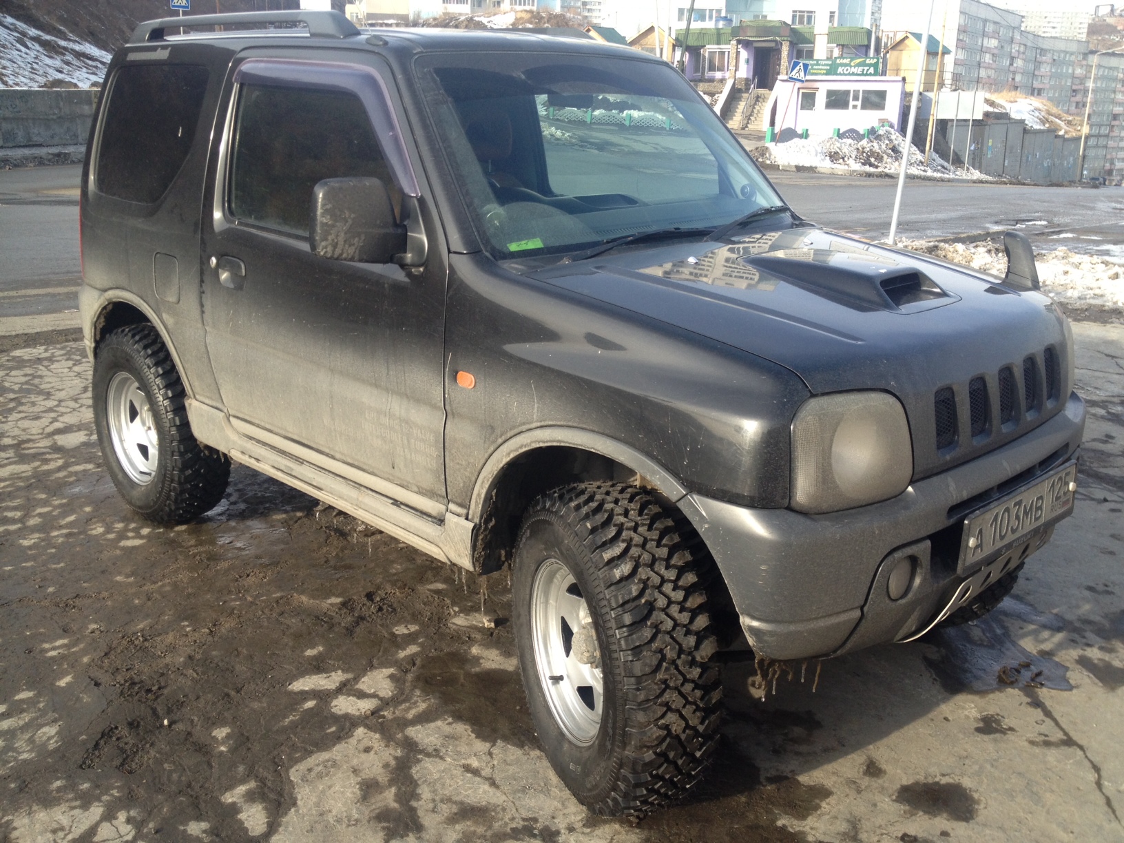

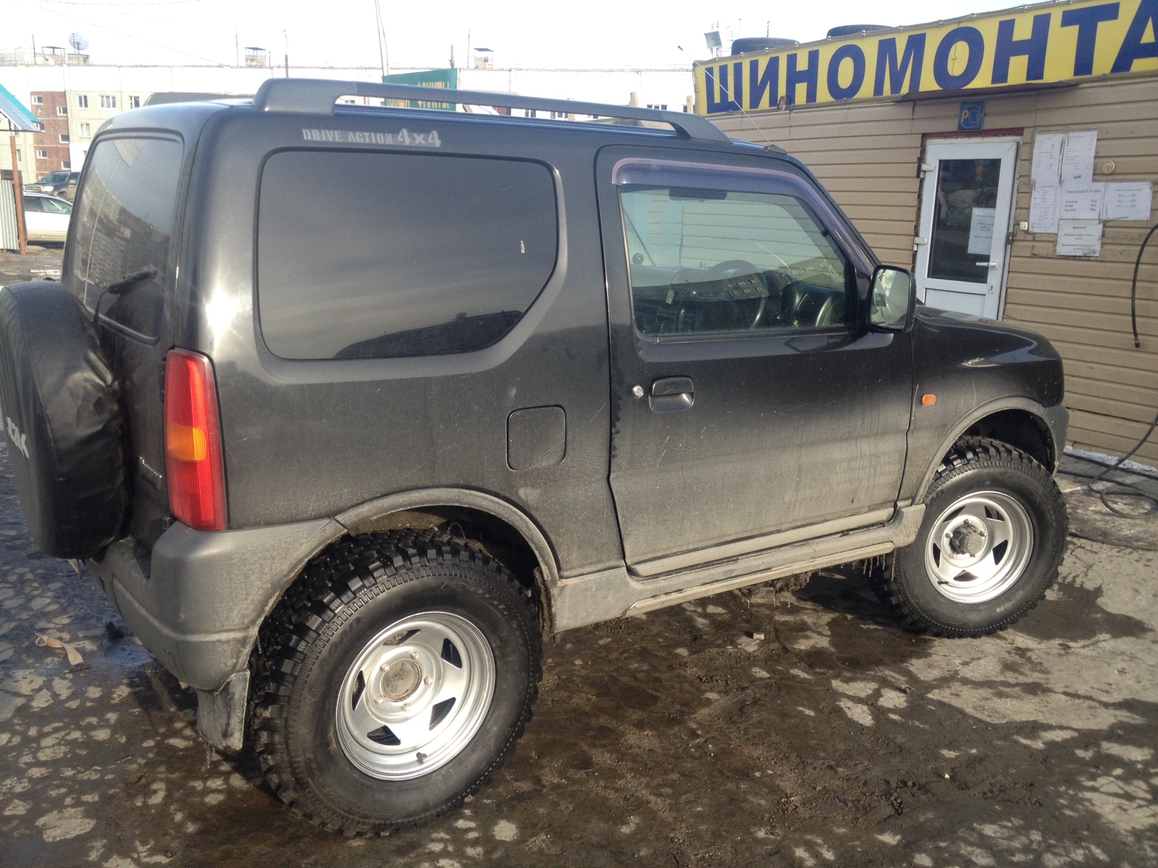

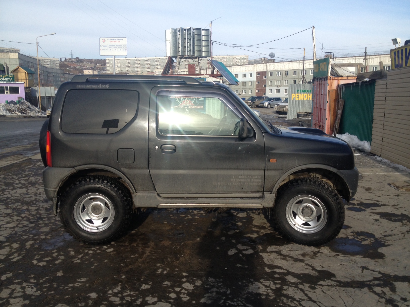

Ребяты! На 23 джим , лифт 5см. Хочу поставить диски на 15 , вынос -38, ширина 10. И резину на них 235/75/15 как думаете встанут, не будет тереть иль задевать?
Резина - Cordiant Off Road 235/75/15, диски - диаметр 15, ширина 7, лифт 50мм. Ни где не трет.
Немного упала динамика, но не критично. Давление 1,8 на всех. В общем полностью доволен.
