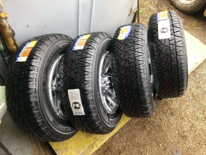

Сейчас бы взял MICHELIN Latitude Cross. тихая, мягкая, экономная по расходу, шорошо держит дорогу и сухую и мокрую.
Ну прям в душу заглянули:).Именно MICHELIN Latitude Cross в стоковом взял на повседневку,на бездор KL-71.
