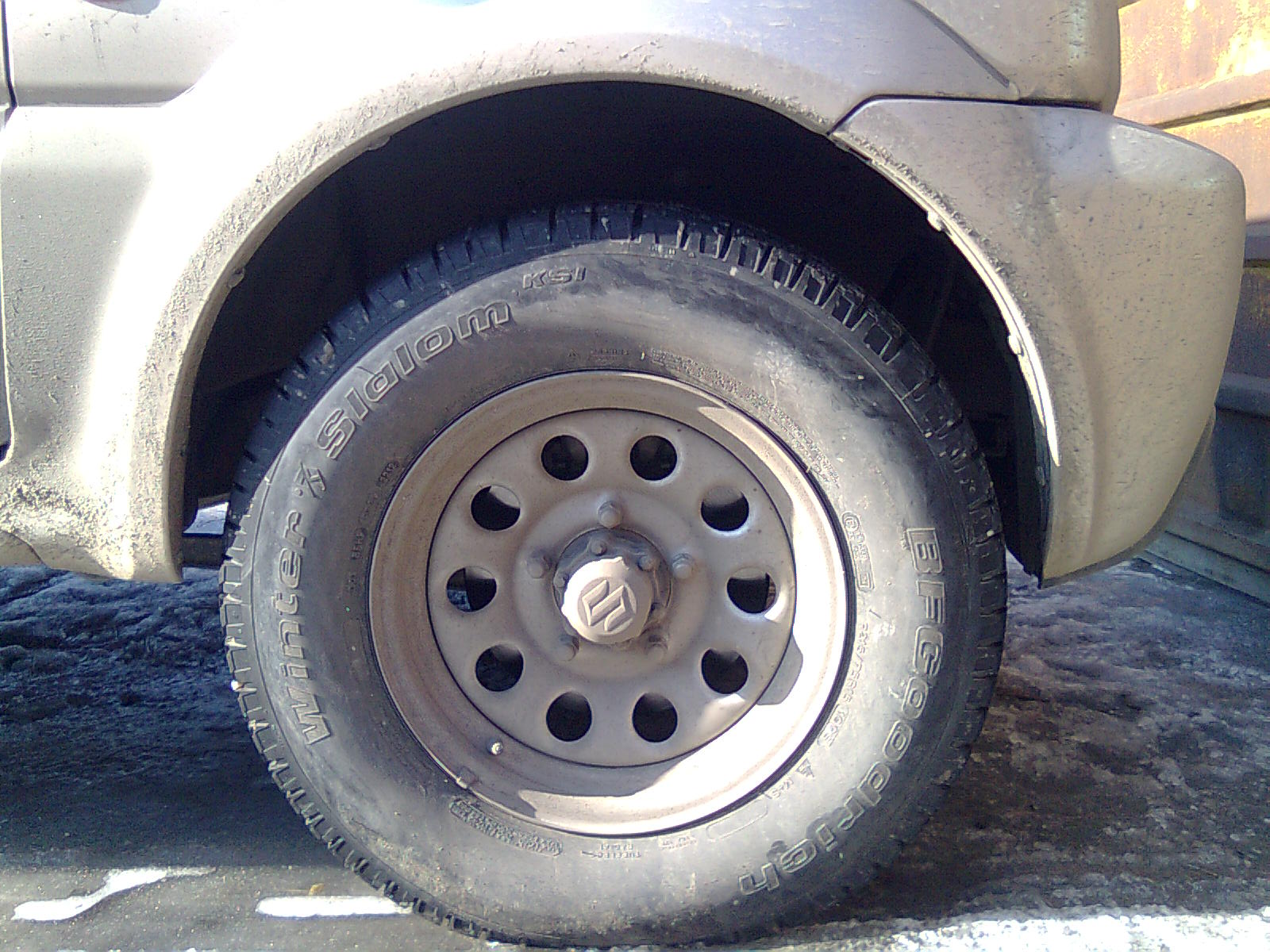

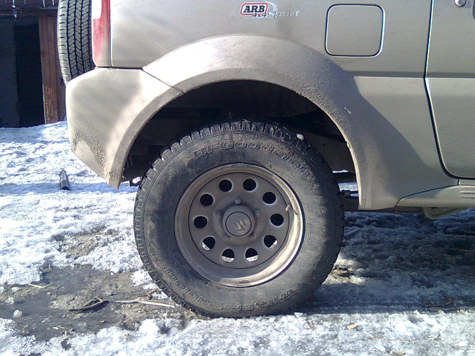

Я поставил себе 215/75/15 BFGoodrich Winter Slalom KSI зимние, не шипованные. Встали без проблем, ни чего ни где не задевало даже без лифта. Для АТ нужно немного лифтануть +5см, а для МТ ещё и бампер подрезать или лифтануть сильнее
Машина новая??? Брызговики есть? Фото?
