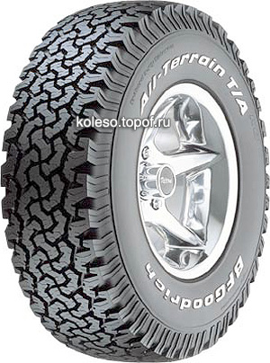

Народ выскажите мнение. Из яп пришла 175/80 R16 родные, 0,7 турбо. В магазинах нашел пока только BFGoodrich All-Terrain T/A 215/70 R16, по калькулятору +1,16 см. или есть 225 / 70 R 16 LT то получается уже 1,75 клиренс, но лифтоваться пока не планирую. Что поставить на замену?? А то передние в ноль стерты уже. Процентов 70 езжу в городе, по разбитым дорогам, но поеду на Алтай, да на рыбалку к родне в Кемеровскую область, это по трассе часов 7. Как с шумностью если это резина, сильно будет отличие??
Zook
Модератор
2,973
414
Москва-Сокольники
Брал бы уже и выше. И моторчику легче крутить узкую шину.

Да я бы с удовольствием, но из новых высотой 80 у нас в магазинах BFGoodrich Radial Long Trail T/A
и Michelin 4x4 Synchrone
и обе шириной 205, по калькулятору это дает клиренсу +2,4 см. Боюсь не влезут без лифта.
высотой 75 идут для грузовичков, нашел вот
Goodyear Wrangler HP
шириной 215 по калькулятору это +2,15
остальные высотой 70 на 215 довольно много, все таки по цене Гудрич алл террано буду брать наверное, поеду примеряться :)

Народ, поставил от безнадеги (нет выбора резины, а мне ТО проходить) шины 205/80 R16
BFGoodrich Radial Long Trail T/A. Выбор 205 объясняется, что моя Джимка из Яп пришла на литье R16, а ширина там 5,5.
Спасибо ребятам с магазина, без оплаты зарядили сначала одно колесо и проверили на перед-назад, потом уже оплатил.
Монтажник удивился, как и я, НО ВСЕ ВСТАЛО и не задевает при поворотах, пробовал раскачивать, тоже ничего.
Проставок не ставил, родной размер 175/80 R16. Теперь бы где вывесить посильнее колеса что б до конца проверить.
Машина стала смотреться посерьезнее, правда когда проходил ТО, то механик ругался, что Запорожец и то шире - только до тормозных валиков заставил ехать, так как машина не помещалась и шоркала внутри за края ямы, остальной осмотр делали на улице :))
Шины брал на весну-лето-начало осени.

таак . я тоже начинаю озадачиваться выбором новой резины. каую мне лучше впендюрить если авто в стандарте без лифтовки. 80% город, 20% гомна лайт. диски стоят вотакие)) http://www.goodwheels.ru/catalog_disks_view.php?items=66 со штатным бриджем.
ИМХО, 7,5" для резины 205 СЛИШКОМ много.
Rockfire
27 Июнь 2006
5,368
877
DEN
Охотник
27 Июль 2006
2,474
568
недалеко
Согласен с Glo, без лифта и резки грязевая резина не влезет. А вот для штатных дисков, Вам идеально подошло бы АТ, как раз 80 асфальт и 20 говна-лайт.
