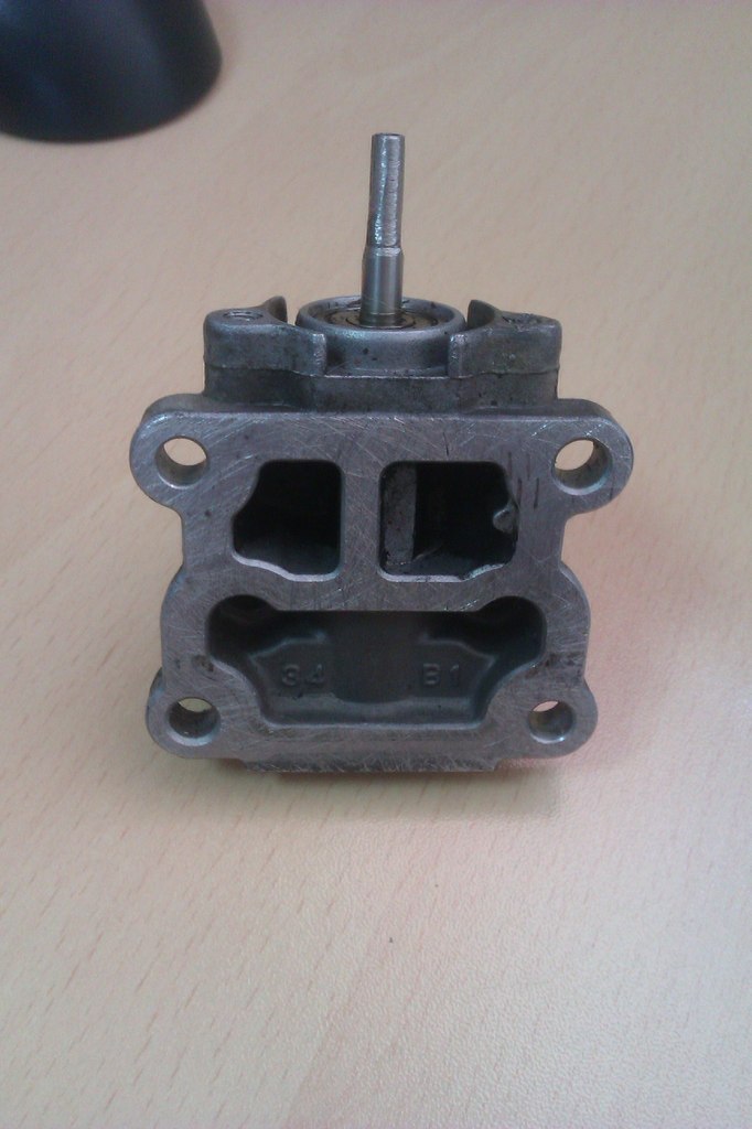

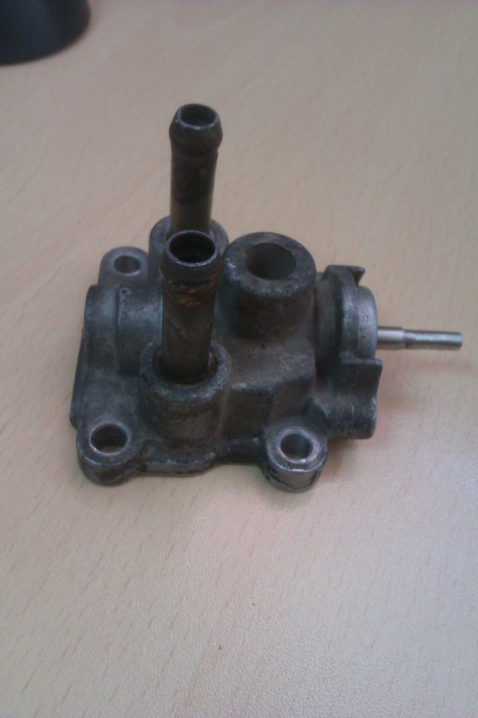

А мне поможет кто нить? Пока выяснилось что развалися магнит дроссельной заслоки.

А починить магнит можно?
Всех с наступающим.Как это развалился?Магнит стоит на оси дросселя,этакая болванка.На нем стоит флажок-стопор,который не дает вращаться дросселю вокруг своей оси.Может этот флажок и отвалился.Когда ставишь датчик,флажок должен стоять в верхнем положении,иначе теоретически его можно отломить.
На сто так говорят...

Exist эту запчасть называет "регулятор х.х.Мля,я чой-то вообще не понимаю,как они могли ЭТО сломать.Если магнит слетел с вала,плохо был приклеен,так его надо было просто приклеить на место.Щас такие клеи,что смело можно клеить даже ступичные подшипники,у кого они в ступице болтаются (как у меня;) )И нафига точили на нождаке вал дроселя,хотели подогнать под другой магнит?.Совет у меня один:на разбор,ибо в интернет-магазине запчасть эта стоит ... мама не горюй.На разборе просить продать именно эту часть,а не полностью дроссельную заслону.
Да она похоже от половины тойот и хонд и духатсу... Искать искать искать... ценник от 1500 до 7500
