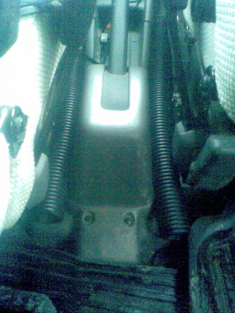

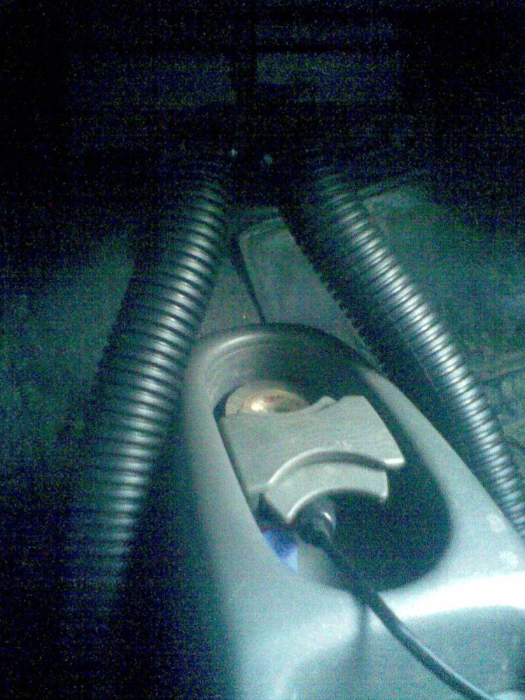

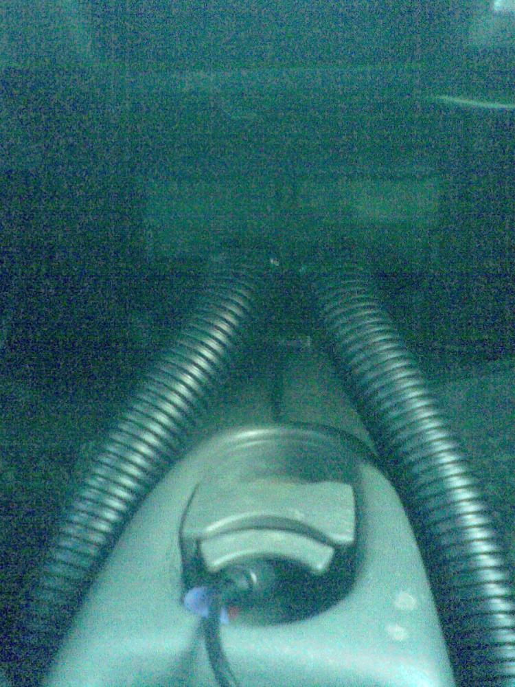

SUZUKI WAGON R+ 1998 г. 1.0 K10A МКПП левый руль, 61 кузов. Холодно. Пока ездишь по городу вроде нагревается, но стоит выйти на трассу за 10 минут все выдувает.
Я не знаю как на остальных комплектациях но у меня нет зоводских воздуховодов к задним сиденьям иноги задних посажиров мерзнут. Сегодня попробовал исправить ситуацию и смастрел воздуховоды. Купил шланги пластиковые в магазине и поставил. Визуально конечно не "завод", но как мне кажется должно положительно повлиять на общую обогреваемость салона. Завтра буду испытовать.
Тоже была такая мысль , но я хотел их спрятать под пластиковый тоннель , на котором они у тебя лежат и вывести сзади , где он кончается буквой Т на обе стороны . На общую никак не повлияет , просто сзади будет теплее ногам . Ещё на них надо одеть трубчатую теплоизоляцию , такая чёрная , мягкая , по 2 метра длинной , диаметр сам подберёшь .
Там вокруг кулисы места дофига , вполне реально спрятать , цивильно будет
Я тоже хотел их спрятать под тонель, но выходы их печки как раз над этим тонелем (в середине подстаканников) и завести в него трубы не получается. Да и тонель дырявить не хочется, на лето планирую счнимать сей дивайс. По поводу теплее стало или нет завтра проверю.
Идея отличнаяБраво! Ай, но часто бывает что не хватает мощности штатного вентилятора, чтоб загнать воздух в эти трубки!!! Здесь можно попробовать использовать доп ,вентиляторы, например от компьютера , там тоже 12в и дует вполне прилично!!!;)
Мощности вентилятора хватает. Пока ставил пробовал. дует прилично;)
А если эти шланги спрятать под ковер? пара аккуратных разрезов на ковре будут незаметны...
Идея хороша... Вторая печка было бы еще круче...
